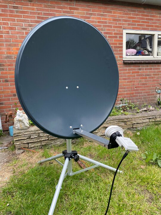

Michel-nl Geplaatst: 10 mei 2021 Auteur Geplaatst: 10 mei 2021 Even ter illustratie een foto zoals de schotel stond. Naar mijn idee de skew en graden schotel goed.

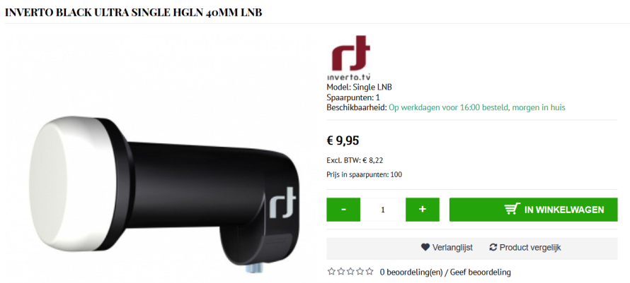

Sprietje Geplaatst: 10 mei 2021 Geplaatst: 10 mei 2021 Je hebt de duo-lnb met de kop van de 19,2 in de klem staan. Als je dan de schotel op de 19,2 uitricht, heb je de 23,5 nooit optimaal, zeker niet als de duo-lnb niet bij de maat van de schotel past. Als je zeker weet dat je geen interesse hebt in de Astra 19,2, neem dan een Inverto Black Ultra single, zie bijlage. Die presteert beter dan welke duo-lnb ook. De zenderlijst van Canal Digitaal is zowel van de Astra 19,2 als van de Astra 23,5 te downloaden. Er is dus geen noodzaak om ook de Astra 19,2 te ontvangen. Kijk even in de handleiding of je ontvanger de fastscanlijst ook via de Astra 23,5 kan inladen. Welke ontvanger heb je? Vind je het toch wel prettig om zowel de Astra 23,5 als de Astra 19,2 te ontvangen, dan kun je het beste deze duo-lnb nemen: https://www.inverto.tv/lnb/100/single-monoblock-23mm-lnb-40-for-80cm-dish

Sprietje Geplaatst: 11 mei 2021 Geplaatst: 11 mei 2021 Beste Michel-nl Als je echt geen behoefte hebt aan de Astra 19,2 met de vele Duitse zenders, dan zou ik er nog geen seconde over nadenken. Haal die duo-lnb er af en zet er een Inverto black Ultra op. Die kost maar €10,-. Is een stuk kleiner en lichter dan de duo-lnb en een stuk makkelijker afstellen en die geeft bij erg slecht weer langer beeld. Met de Technisat Digit ISIO S2 heb je de Astra 19,2 niet nodig om de zenderlijst binnen te halen. De ontvanger heeft 2 tuners wat betekent dat je bijv. naar 1 zender kunt kijken en een andere zender kunt opnemen of je kunt met 2 tv's naar twee verschillende zenders kijken. Deze mogelijkheden heb je alleen als je een lnb neemt met 2 aansluitingen. Overweeg dus even of je daar gebruik van wilt maken. Dan koop je een Inverto Black Ultra Twin.
