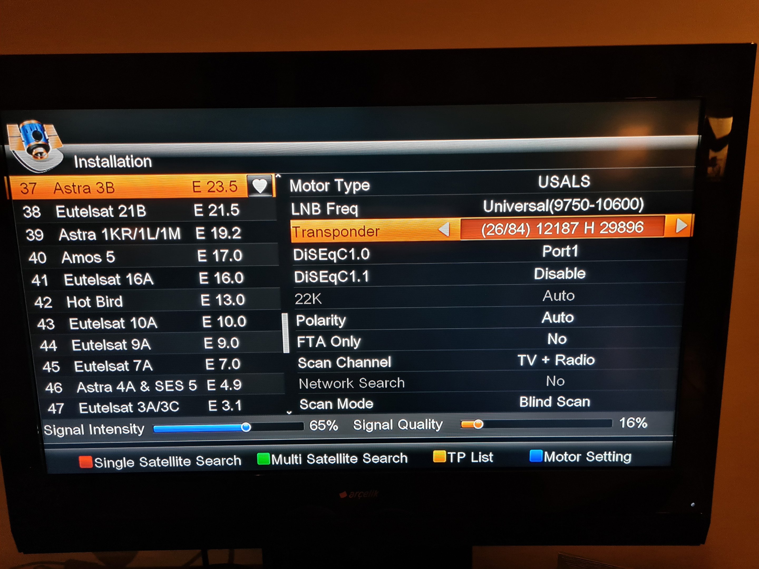

Volgens de footprint die Cees al liet zien, heb je daar aan een schotel van 120cm voldoende. Met een schotel van 1 meter wordt het aan de krappe kant wat dus ook blijkt aan de signaalkwaliteit die je liet zien.

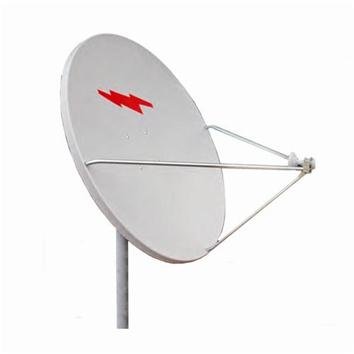

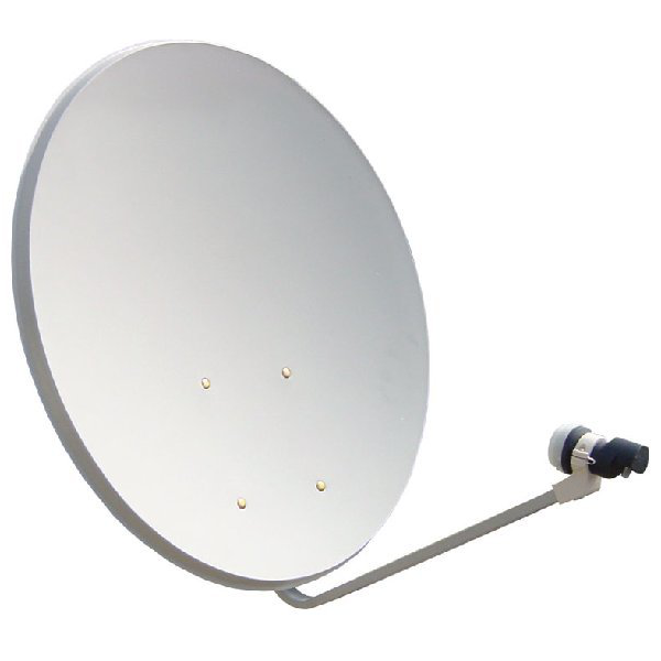

Maar welk type schotel heb je nu, de primefocus schotel zoals ik die liet zien of een offset schotel. Gezien de maat van 1 meter verwacht ik dan een offsetschotel, zie afbeeldingen. Die moet je in de breedte meten zonder de rand, niet in de hoogte meten. Ik laat je twee afbeeldingen zien waarvan de kop (lnb) duidelijk onder het midden van de schotel zit:
1 - een schotel met een enkele lnb-arm
2 - een schotel met een lnb-arm met 2 schoren
Maak eens een foto van je schotel.

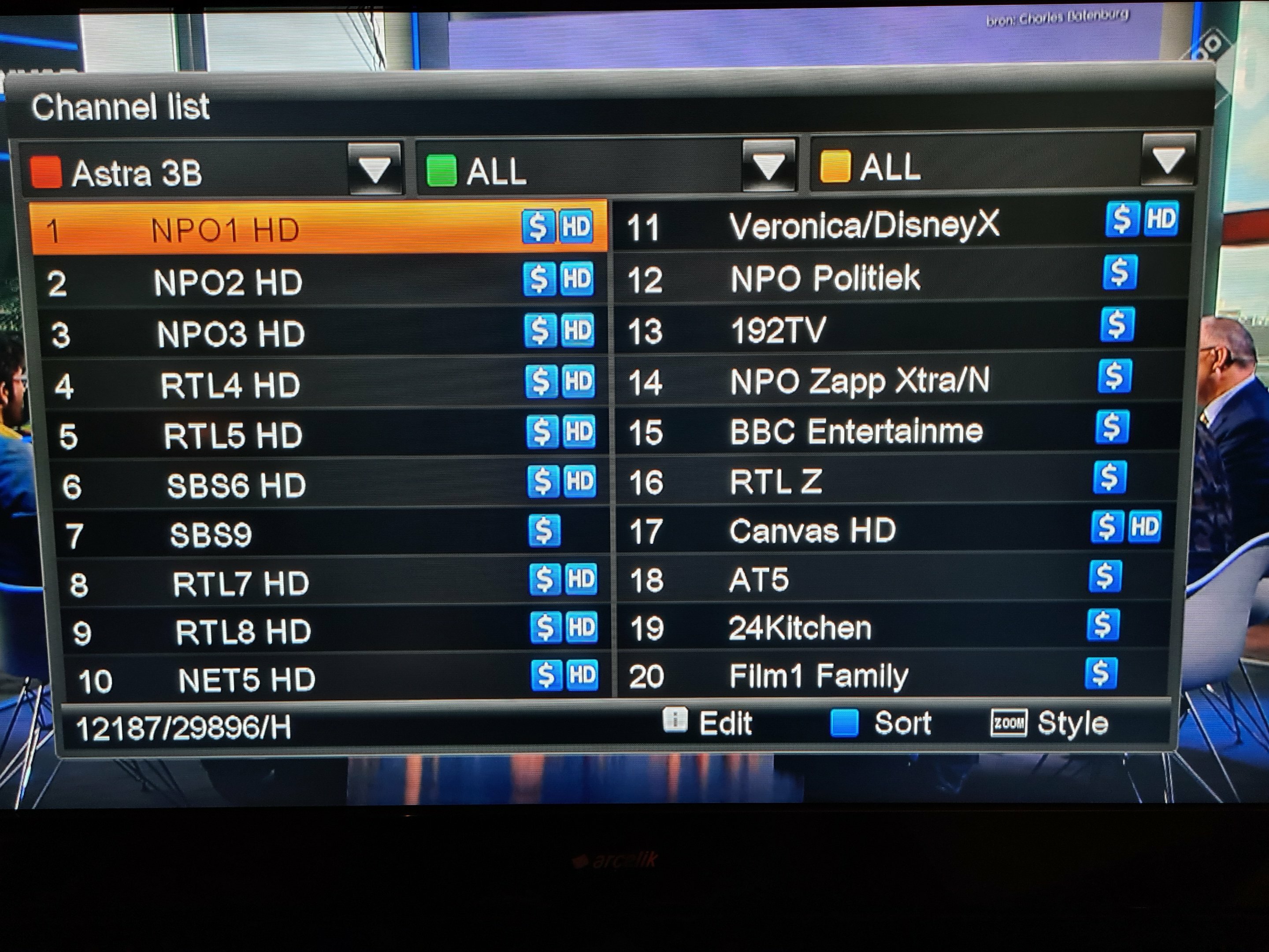

Maar hoe zit het nu met de zenders die je niet kunt ontvangen zoals ik in het vorige bericht heb aangegeven? Je scant de zenders dus gewoon in zodat ze allemaal door elkaar staan, niet op de Canal Digitaal volgorde als je de Canal Digitaal scan uitvoert. Zie hier de lijst van de Canal Digitaal volgorde: https://m7cdn.io/canaldigitaal/downloads/zenderlijst.pdf

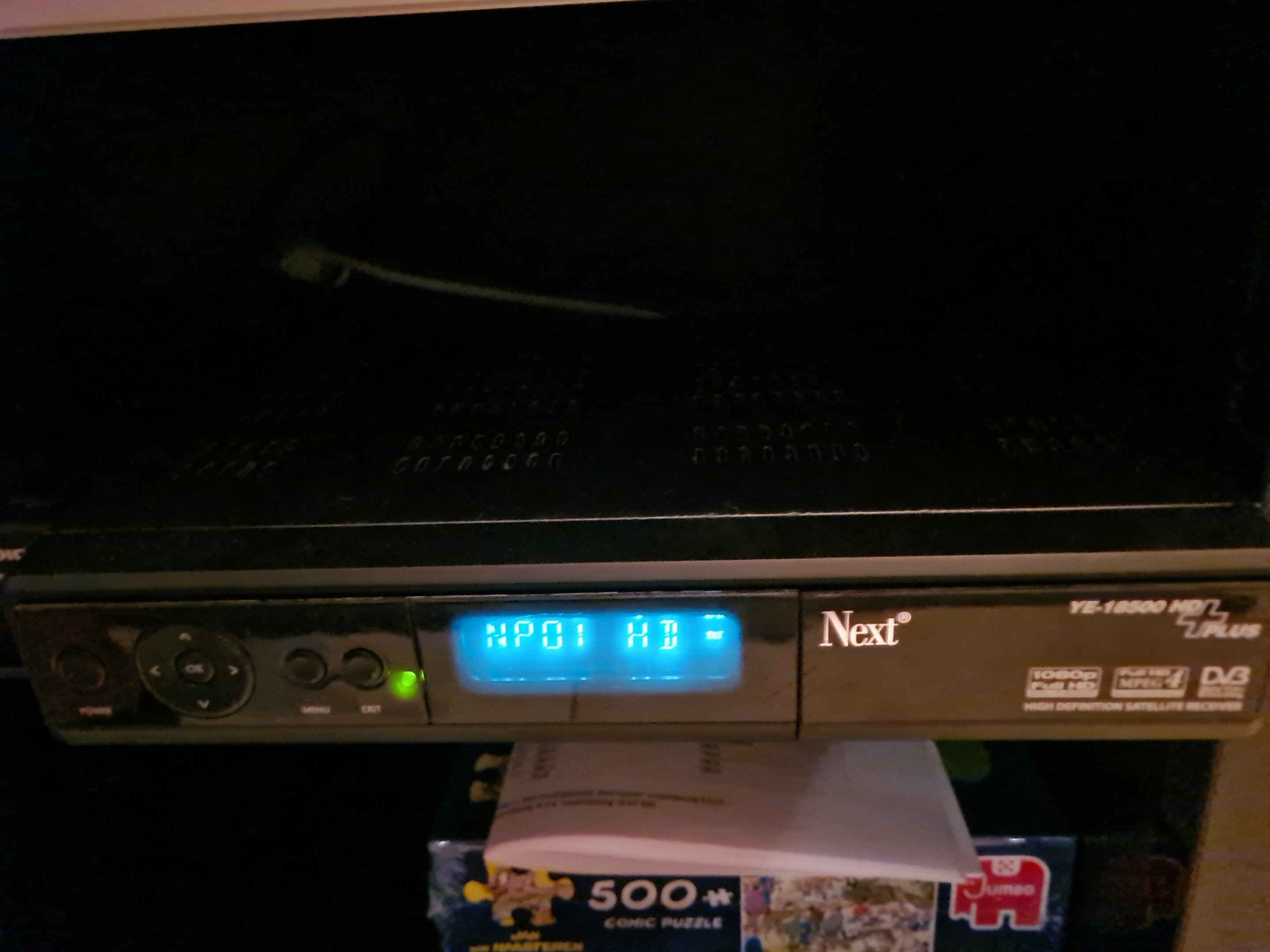

Heeft de ontvanger geen mogelijkheid om de zenders in de Canal Digitaal volgorde in te scannen? Wat is het merk en type van je ontvanger?

ARRIS VIP 5202 voor KPN, voor satelliet: Ik werk met NanoXX 9800HD met een Lenson Heath 80cm Offset schotel, icm Scorpion Universal Quad Lnbf: Input=10.7-12.75GHz, Output=950-2150MHz, L.o.=9.75/10.6GHz, Conversion Gain: 60dB, Noise Figure: 0.1dB, Alles draaiende dmv USALS met een Stab Italia HH100 rotor.

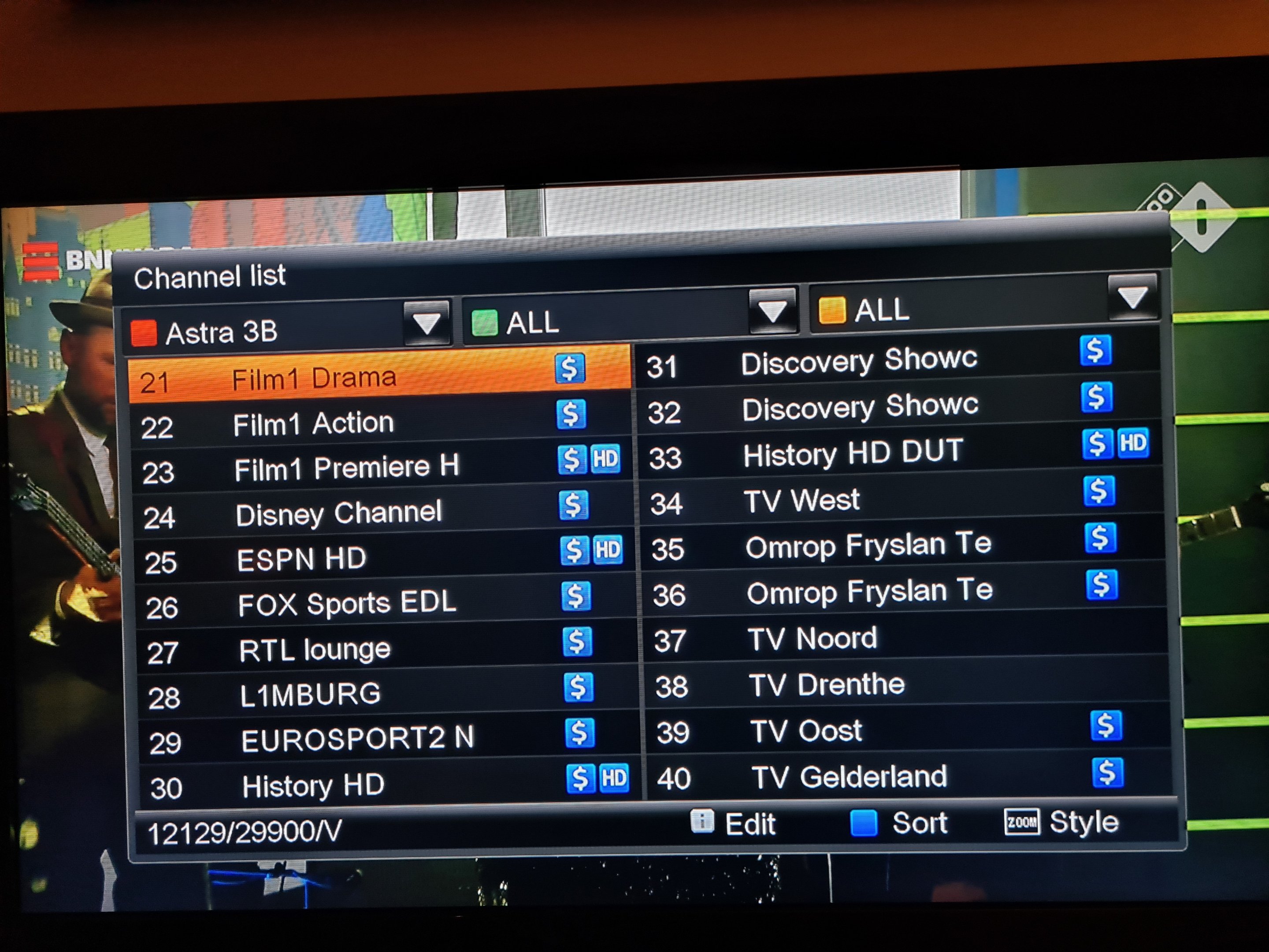

Het lijkt me verstandiger dat je eerst begrijpt hoe de ontvanger werkt en wat je moet instellen.
Nogmaals de vraag, op welke NL zenders heb je wel beeld en welke niet, en dan willen we graag een volledig lijstje.

De instellingen staan goed.

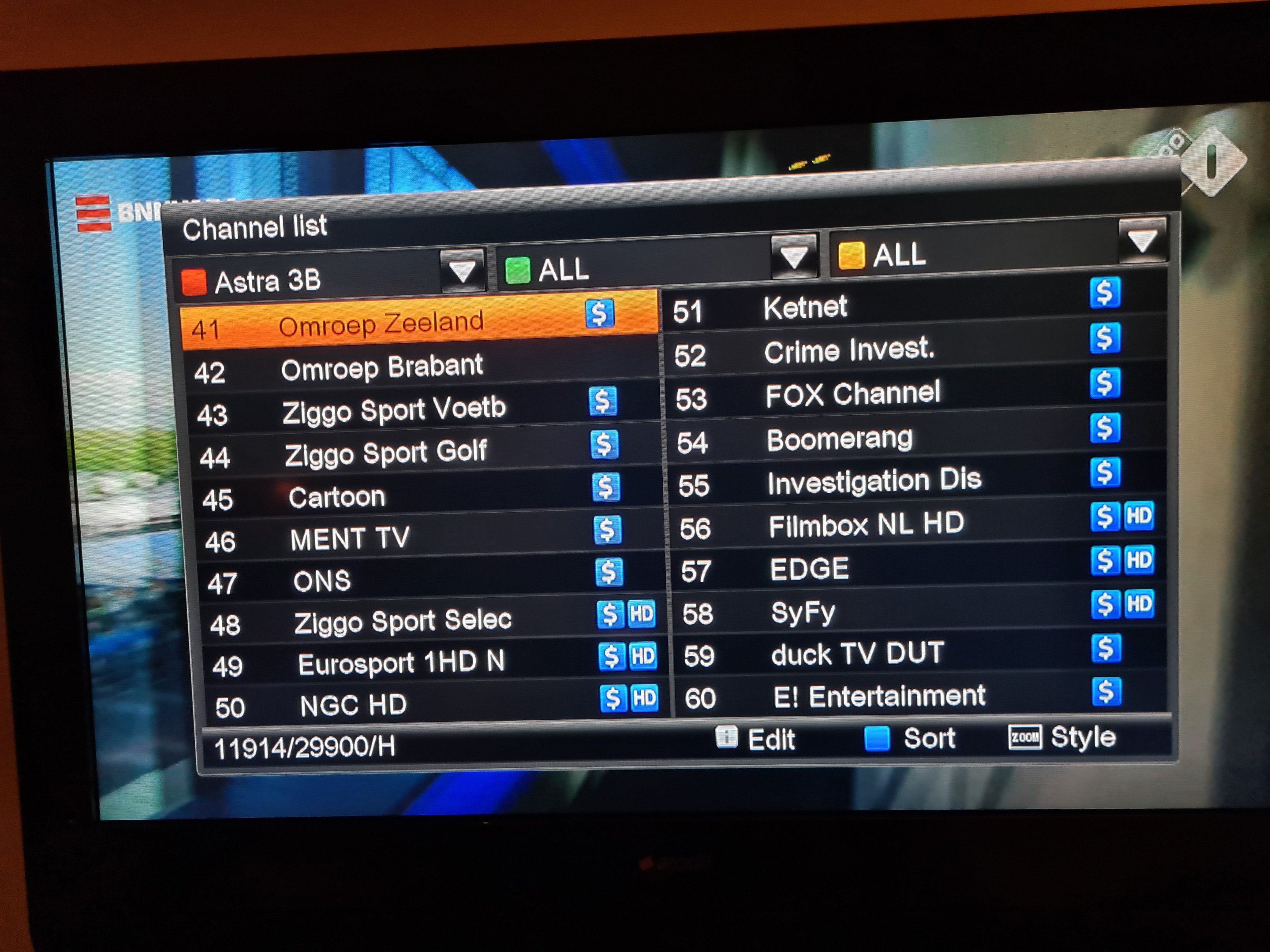

Je ontvangt de RTL-zenders dus je moet ook Espn2 ontvangen. Zoek de lijst beter af.
Je ontvangt NPO 1, NPO 3, Veronica, Net 5 en één, dan moet je BBC-first ook ontvangen. Zoek de lijst beter af.
Wanneer geef je de antwoorden over de schotel?
Nee het heeft juist niks met de schotel te maken, maar met de instellingen. Als de commerciele zenders werken en daar lijkt het op moet ESPN2 ook werken want die zit op dezelfde TP... de zenderlijst lijkt verouderd, dat is alles.
IPTV:  KPN Glas (AoN) 1 Gbit & IPTV KPN plus+ TV box  / Android 4K IPTV box / Kodi & Plex / 100+ TB Storage
4 minuten geleden, Codx zei:
Verouderde zenderlijst? Hoe kan dan nu want hij doet een blindscan volgens de afbeeldingen en heeft zelf de zenders handmatig op volgorde gezet.
