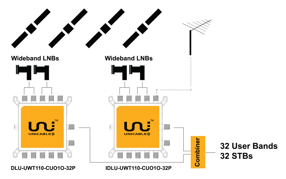

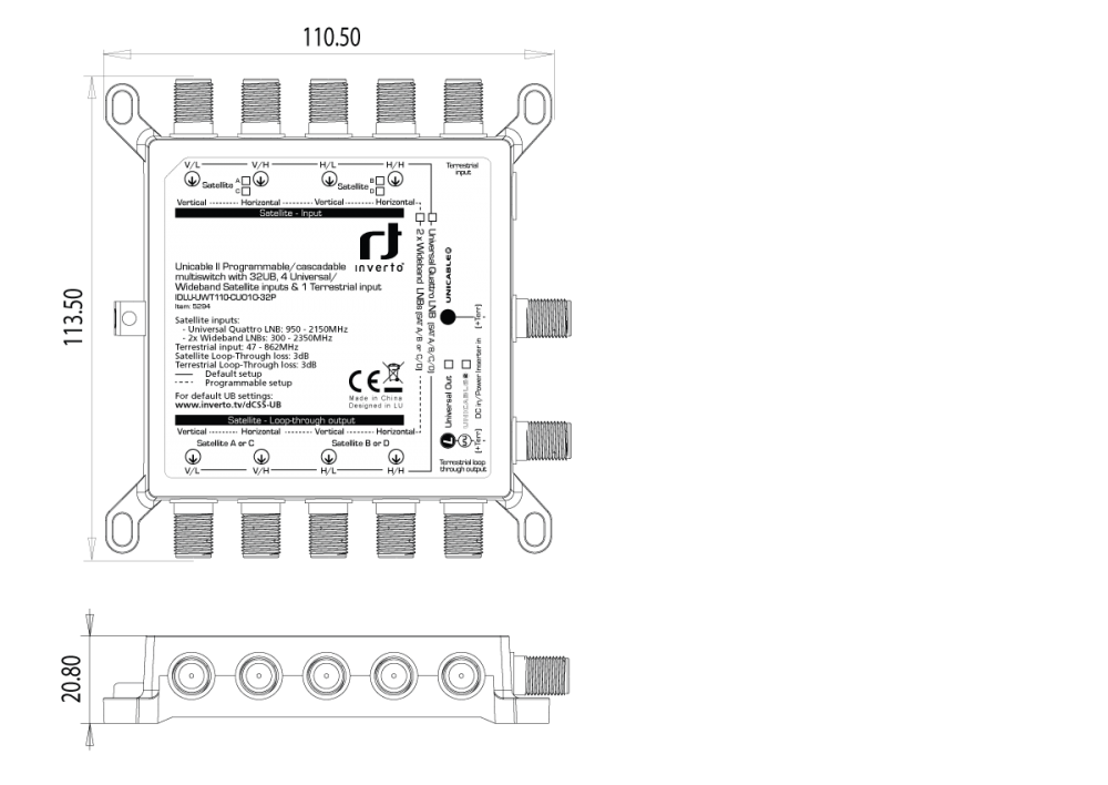

autsim Geplaatst: 24 juli 2021 Auteur Geplaatst: 24 juli 2021 Dank voor het duidelijke antwoord Sprietje. Ik zie dat er idd meerdere posts het daarover hebben. Sommige hebben wel een andere schotel. Dan heb ik nu nog wel enkele vragen die ik al eens eerder gesteld maar nog geen antwoord op heb gevonden of gekregen. 1) De unicable multiswitch(es) hebben ook een legacy aansluiting. Als je 2 wideband LNB's aansluit zal de legacy aansluiten denk ik als een gewone DiSEqC switch werken, toch? Kun je dan daarachter ook nog een andere DiSEqC switch zetten zodat de andere 2 schotels van de tweede multiswitch (en andere losse LNB's) ook gecombineerd kunnen worden? 2) Wat zijn de instellingen voor mij hier in westerbork om de LNB's op Astra 1, 2, 3 en Hotbird 13 (en misschien Thor 0,8w) te richten? Hierbij zijn er waarschijnlijk 2 problemen, namelijk [1] Thor 0,8w 'drukt' Astra 2 vrij ver van het midden en is een 5e satelliet dus past niet op een 2e multiswitch (zou een derde worden maar een combiner kan maar twee en [2] de kopdiameter hindert misschien ideale uitrichting.
