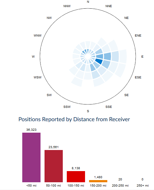

Big fellow Geplaatst: 14 juli 2021 Geplaatst: 14 juli 2021 32 minutes ago, Codx said: Ik zie maar 1 persoon in dit hele topic die zegt 400 KM te halen Bij deze dan nr 2. Ik heb een FA antenne, met de FA stick waar het filter in zit, en daarmee heb ik een tweetal jaren heel veel dekking gehad van 250+ nm (nautical miles). Antenne op pak hem beet 7m hoogte, en een 5m LMR400 kabel ertussen. (Niet de beste kabel, maar ok) Op dit moment is de installatie tijdelijk weg, anders had ik je even een screenshot laten zien... “Success is not final, failure is not fatal: it is the courage to continue that counts.” ~ Winston Churchill

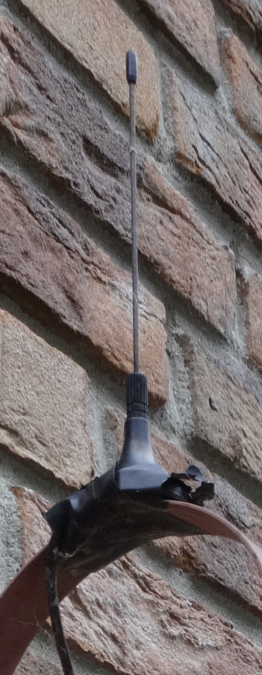

JoeC Geplaatst: 14 juli 2021 Geplaatst: 14 juli 2021 1 hour ago, Codx said: Maar als mensen hiermee beginnen met een klein antennetje dan mogen ze blij zijn als ze de 50 KM halen. Mijn PI staat voor het raam op de eerste verdieping en natuurlijk kan het allemaal beter, maar hoeveel mensen zijn in staat een ADSB antenne op 10 mtr of meer te hangen, waarschijnlijk heb je ook een versterker of filters en misschien zit je op een goede vrije lokatie en ja dan ontvang je automatisch meer. Maar dat is niet wat de gemiddelde feeder heeft, kijk maar is naar coverage graphs in FA. Mijn Pi2 met het chinese 8 euro setje, antenne op 2,15 meter hoogteop de buitenlamp van de garage (kabeltje door de deur naar binnen waar de stick en de Pi hangen.) O ja, na 4 jaar is het antennetje bijna doorgeroest - Chinees ijzer en geen staal 😉 Duidelijk te zien dat het huis de achterste 180 graden afschermt. Antenne kijkt onder de bomen langs de weg en tussen de buren door maar zoals je ziet zijn afstanden boven de 360km (200 NM) mogelijk. Niks filter of versterker - het goedkoopste van het goedkoopste......

JoeC Geplaatst: 14 juli 2021 Geplaatst: 14 juli 2021 (aangepast) Ik mocht mijn eerdere post niet meer editen... Als je een kant en klaar image gebruikt, of een versie van dump1090 (de echte decoder software), moet je nog wel wat gebruikte parameters aanpassen. De standaard versterking (gain) staat op auto. Die komt vaak te hoog uit en heeft nogal effect op de AGC waardoor zwakke signalen (= de signalen van verder) makkelijker worden weggedrukt. Opnieuw: Ook de klok is van belang omdat veel vliegtuigen - zeker van verder weg alleen door MLAT (triangulatie) worden weergegeven. ADSBexchange pagina - bereikbaar vanaf hoofdpagina via feeder status - geeft bijvoorbeeld weer (dit is de NL/BE pagina) hoeveel andere ontvangers jij maximaal gebruikt om positie te bepalen en of je kwaliteit voldoende is. Meer info via hun fora. Hier een foto van mijn lage china antenne, staat vast met isolatietape, is eigenlijk een magneetvoet maar dat bleef niet staan. Zoals je ziet: 3 bakstenen hoog. 14 juli 2021 aangepast door JoeC Plaatje dongle

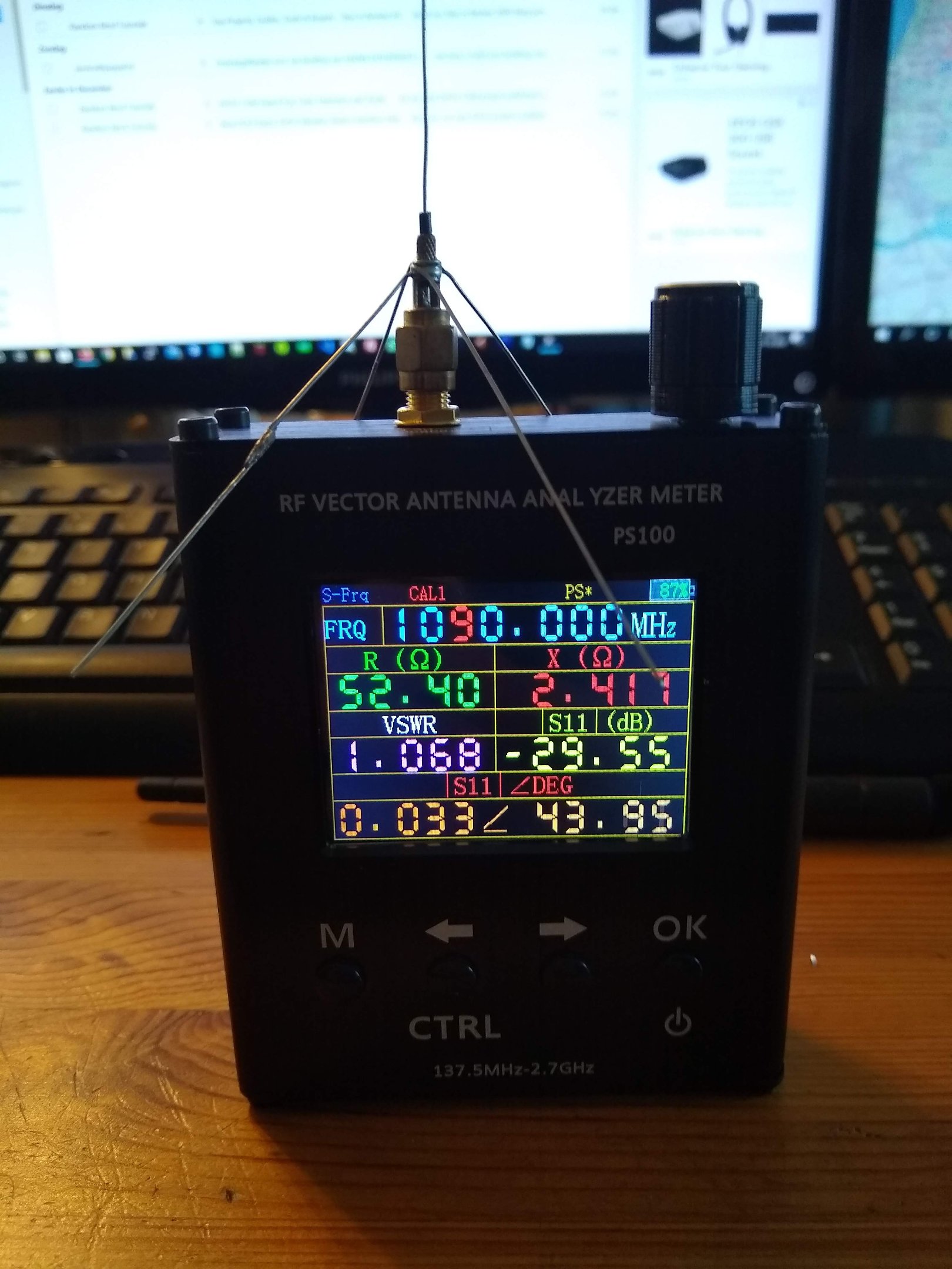

robcyprus Geplaatst: 14 juli 2021 Geplaatst: 14 juli 2021 antenne op maat geknipt?Scheelt echt veel... Zelfbouw Spider en afgeregeld met RF Vector Analyzer.
JoeC Geplaatst: 14 juli 2021 Geplaatst: 14 juli 2021 48 minutes ago, robcyprus said: antenne op maat geknipt?Scheelt echt veel... Zelfbouw Spider en afgeregeld met RF Vector Analyzer. Nee, dat valt allemaal in de categorie "komt nog wel een keer", nu al 4-5 jaar lang.... Hij ontvangt, draagt goed bij aan de community en ik kan zien wat hier overvliegt inclusief (een deel van) de ballonvaarders. Interessant om te zien hoe groot de zichtafstand soms is.

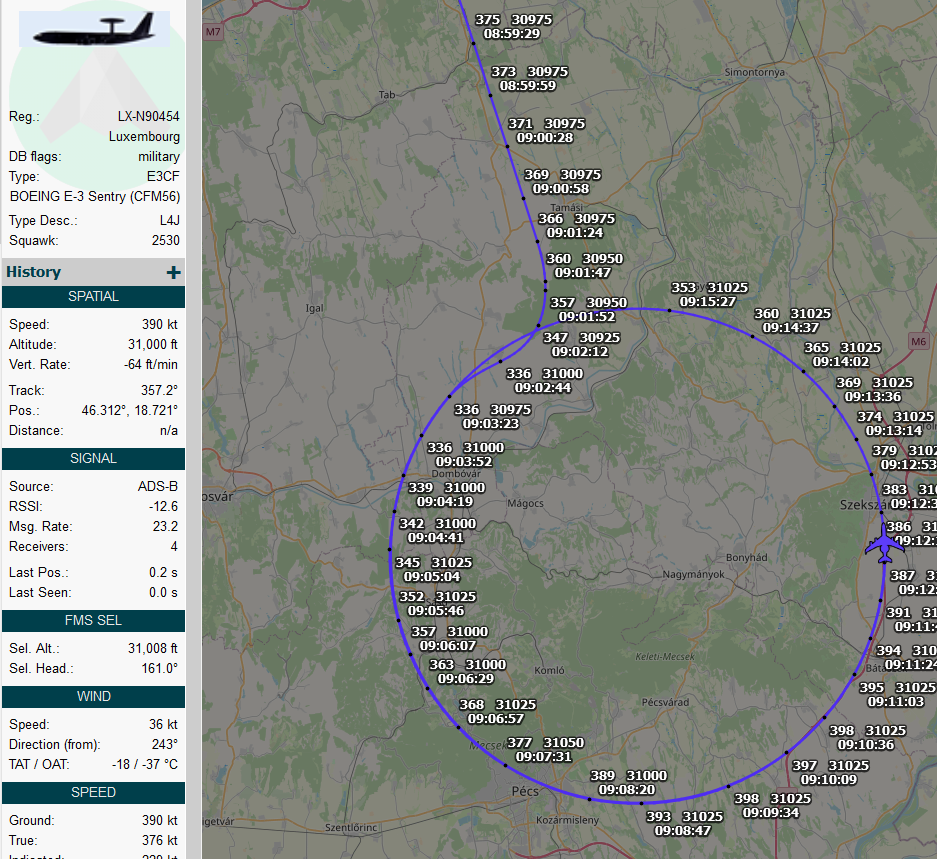

Tonskidutch Geplaatst: 20 juli 2021 Auteur Geplaatst: 20 juli 2021 Luchtmacht piloot bedronken. Buzzcut Season Lorde

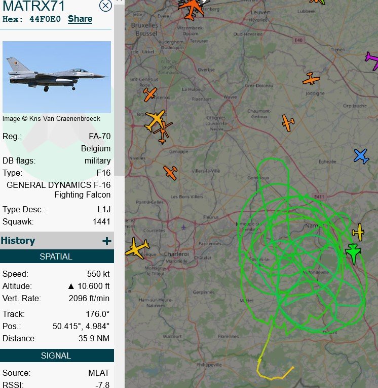

JoeC Geplaatst: 20 juli 2021 Geplaatst: 20 juli 2021 40 minutes ago, Tonskidutch said: Luchtmacht piloot bedronken. Dan doen de NATOxx toestellen (zoals momenteel NATO07 boven Hongarije) dat een stuk netter: Waarschijnlijk komen daar nog een serie rondjes achteraan maar moet je erg ver inzoomen om verschil in de cirkels te vinden.
Tonskidutch Geplaatst: 20 juli 2021 Auteur Geplaatst: 20 juli 2021 met zo'n perfect rondje vliegen kun je trigonometrisch beter bepalen waar zich de zender bevindt. Buzzcut Season Lorde
minplus Geplaatst: 20 juli 2021 Geplaatst: 20 juli 2021 11 uren geleden, Tonskidutch zei: Luchtmacht piloot bedronken. Die moest gewoon 10 landingen met doorstart maken om z'n brevet te houden. En is gezakt. 3x VU+ met Open Pli , 2 Gregorians, 1 Big bisat en 3 LCD's
