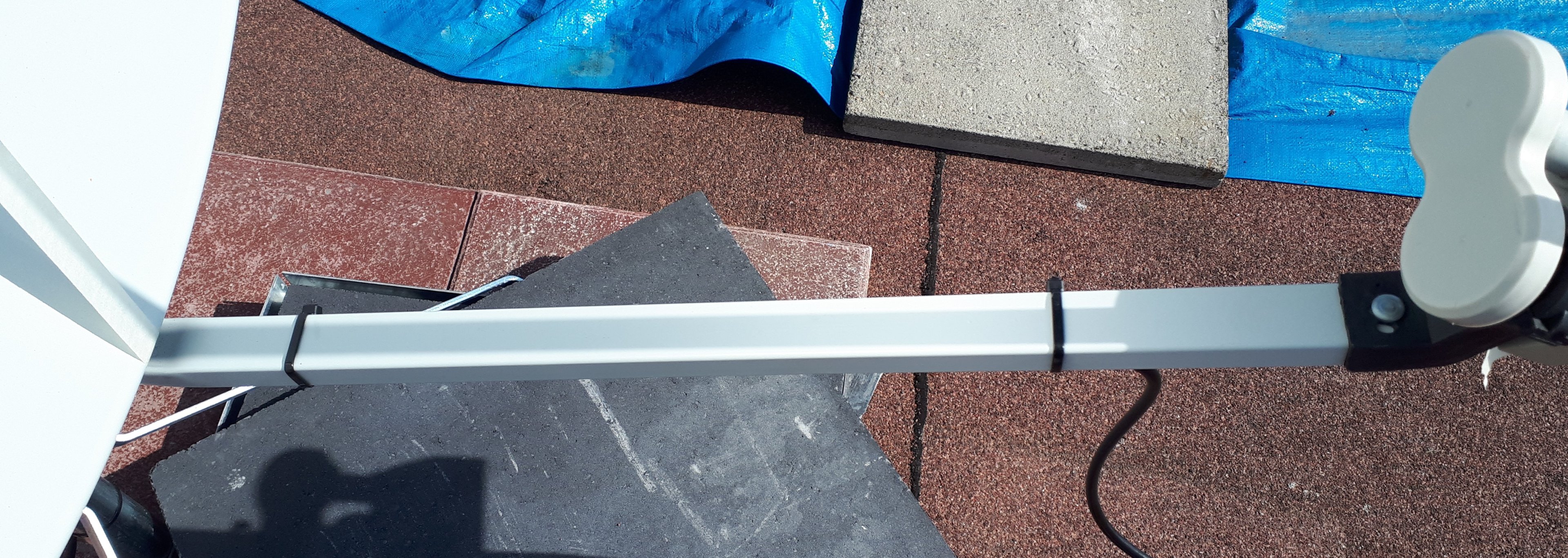

Om de satelliet te vinden, heb je helemaal geen satfinder nodig. Gewoon uitrichten met de zon. Ga als volgt te werk:
- span schilderstape of een touwtje van precies boven de schotel tot midden over de lnb die in de klem staat. Bepaal het midden boven van de schotel door even een latje horizontaal boven op de schotel te leggen.
- zet morgen iets voor de opgegeven tijd de schotel klemmen iets los zodat je de schotel kunt verdraaien.
- draai morgen de schotel om 12:28uur zodat de schaduw van het plakband of het touwtje precies midden over de lnb-arm loopt en zet de schotel vast.
- nu staat de schotel precies op de Astra 23,5 gericht.
- als je nog geen ontvangst hebt, draai dan niet aan de schotel maar stel de elevatie iets bij.
- dus niet toch aan de schotel draaien want die staat voor 99% goed afgesteld en je moet gegarandeerd ontvangst hebben.
- heb je geen ontvangst, dan ligt het probleem ergens anders.

Helaas geen single-lnb in het bezit. Vandaag is mijn Bente aangekomen. Gelijk om uitgeprobeerd. Signaal 90%, kwaliteit 0%. Hoe ik draai of keer geen verbetering. Ook niet met de Opticom-lnb. Geen lock. En wat dan heel bizar is: als ik de lnb hier binnen op tafel liggen heb, krijg ik een een ontvangst van 90%. Jouw tip met de kleefband is aan zich goed, ware het niet dat ik de elevatie nog niet zou mogen instellen. Maar dat is voor morgen. Ik blijf proberen.
Als "Maat X" 725mm is, dan moeten de koppen 60mm uit elkaar staan.
Twee losse lnb's met koppen van 60mm die tegen elkaar aan staat is dus ideaal.
Wil je morgen de schotel met de zon uitrichten, dan staat die om 12:27uur precies in de richting van de Astra 23,5.

Ik heb nu de 23.5 in de houder zitten. Het is toch correct dat de 19.2 15° hoger staat. Afgaande op jouw tekening.

Heb de volgende nu in de winkelwagen gelegd: Inverto Black Ultra Single HGLN 40mm LNB. Maal 2. 1 voor 19.2° en de andere voor 23.5°. Wat ik nu nog zoek is dus een DISEQC SWITCH, het liefst voor buiten, en dan nog een LNB houder. Wil jij mij hierbij helpen? Verder hoop ik dat de azimut juist staat.
