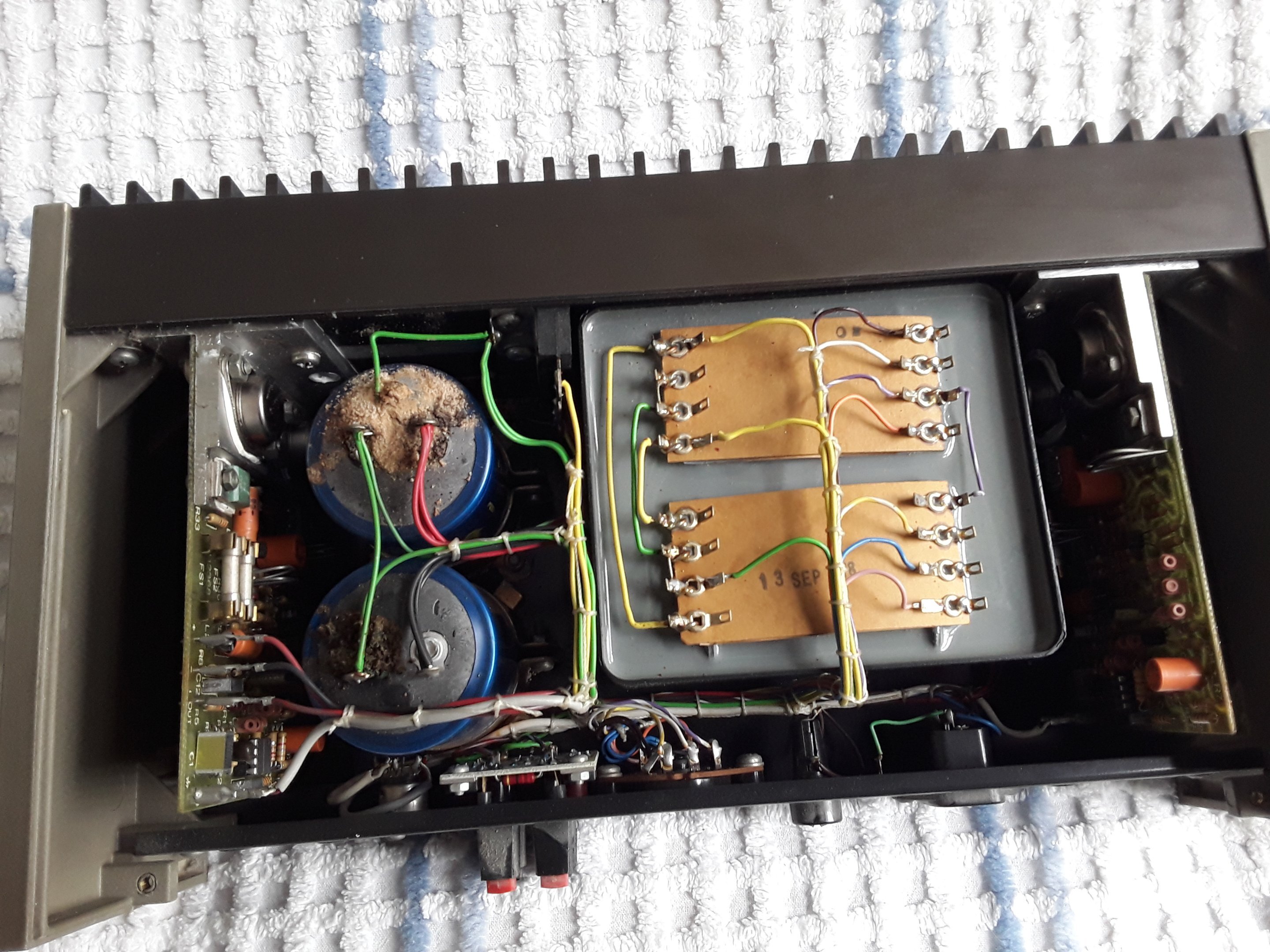

D.Quijote Geplaatst: 11 oktober 2021 Geplaatst: 11 oktober 2021 Gisteren avond plotseling in eens een loeiharde zware resonantie brom uit de speakers, ik denk dat ik weet wat er aan de hand is 😁 nadat ik de eindversterker Quad 405 had open gemaakt..... Wat ik lees is een 63 v 10000 uf , maar laat ik wel even doen, door een electronica vriendje. Ze zullen nog wel te krijgen zijn, waarschijnlijk niet dit merk van wat er inzat, maar een goede vervanger. M7 sat 801, Amiko HD 8155 en HD 8165 + combo
Moderator ceesv Geplaatst: 11 oktober 2021 Moderator Geplaatst: 11 oktober 2021 Daar zijn tenminste 2 elco's niet goed geworden! Gaat niet bestaat niet! 65" 4-K OLED, Vu+ Duo 4K SE BT, Vu+ Solo 4K, Rebox-8500, Rebox-8000, Wavefrontier T-90, Satlook Digital NIT, Megasat HD5 Combo Gebruik je een advertentie blocker? Maak dan een uitzondering voor onze website. Zonder advertentie (inkomsten) kan deze site niet voortbestaan.
Psychosammie Geplaatst: 11 oktober 2021 Geplaatst: 11 oktober 2021 (aangepast) FYI https://liquidaudio.com.au/quad-405-power-amplifier-review/ Quote The remaining important mod with this particular Quad 405-2 was to replace the original filter capacitors with modern, higher-spec parts. STC branded 10,000uF @ 63V parts came factory-fitted. I replaced these with premium Kemet capacitors. The Kemet parts sound better and are rated for much longer service life. Before doing so, I examined the increased inrush current to ensure this was within the limitations of the diode bridge. In some 405 and 405-2 upgrades, I now fit even better computer grade Illinois Capacitor parts, shipped to me all the way from the USA! These awesome capacitors are a real bonus in terms of the extra bass control and authority they provide, in combination with the other improvements I incorporate into my current resto’s. Vergroten 11 oktober 2021 aangepast door Psychosammie Resistance is futile you will be assimilated Those who would give up essential liberty, to purchase a little temporary safety, deserve neither liberty nor safety. Benjamin Franklin (1706-1790) Mijn vrijheid eindigt niet waar jouw angst begint!

D.Quijote Geplaatst: 13 oktober 2021 Auteur Geplaatst: 13 oktober 2021 Optie 2 er zijn diverse revisie kits te koop voor de Quad 405. Google op Quad Antwerpen Belgie. Deze verkopen kant en klaren revisie kit voor Quad 405. Quad 405 is nu bij een vriend, had het inderdaad over een rivisie kit uit België, die neemt hem even onder handen. Heb zolang even een 303 te leen gehad. Ik ben nu in Nederland, Bavel Quad had ik ook al op gegoogeld. Trouwens mijn 405 is een van de 1ste types, ( serie nr. 2820 ) zelf uit Engeland gehaald in 1975 denk ik, na een paar jaar begon de trafo te brommen, toen gratis gerepareerd door Transtec, dus goede service. M7 sat 801, Amiko HD 8155 en HD 8165 + combo
