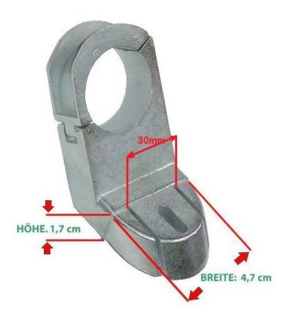

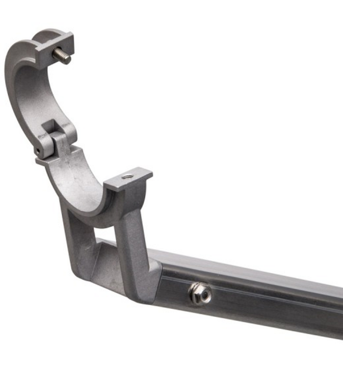

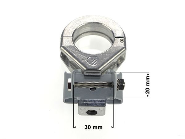

Het lijkt me een onmogelijke opgave om de lnb met die metalen houders precies in het verlengde van de lnb-arm te plaatsen. Dat kan er alleen maar naast en dat is vragen om moeilijkheden met een draaibare schotel.
Een aluminium lnb-houder van Triax lijkt me beter te passen.
Je hebt gelijk. Was het proberen waard. Vraag is nu, kan ik deze Triax houder in mijn arm krijgen? Volgens de foto schuift deze in de arm. Zal morgen met de schuifmaat de exacte afmetingen doorgeven. Maar heel fijn voor het zoeken naar een oplossing.

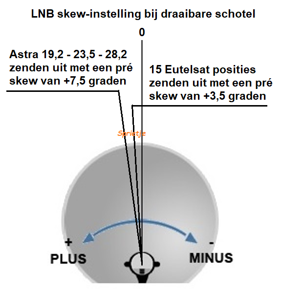

Ik vind het een goede optie dat bij een draaibare schotel de skew van de lnb op +3° ingesteld moet worden als die naar het zuiden gericht is.
De skew van de Astra 1-2-3 staat dan 7,5 - 3 = 4,5° verkeerd
De skew van alle Eutelsat satellieten staat dan 0,5° verkeerd
De skew van alle overige satellieten staat dan 3° verkeerd
Hiermee voorkom je dat de skew van de Astra 1-2-3  7,5° verkeerd komt te staan.

Heb dus nu de maten van de LNB arm. Binnen 27.4 x 17.4mm. Buiten 30.5 x 20.2mm. En nu hopen op een gepast alternatief voor de bestaande PVC.
Interessante theorie. Ga dit in de praktijk toepassen. Zal achteraf mijn bevindingen doorgeven.

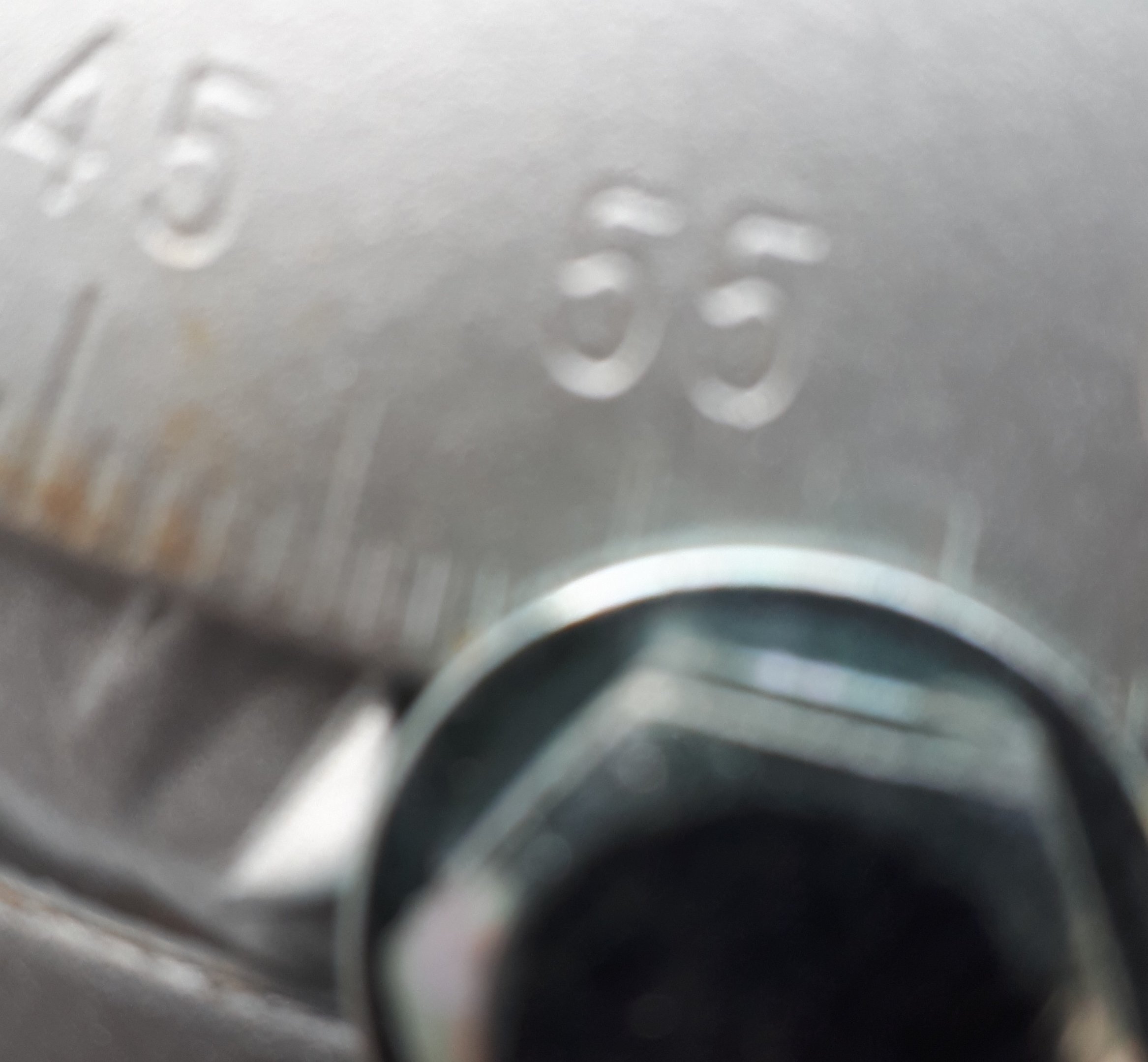

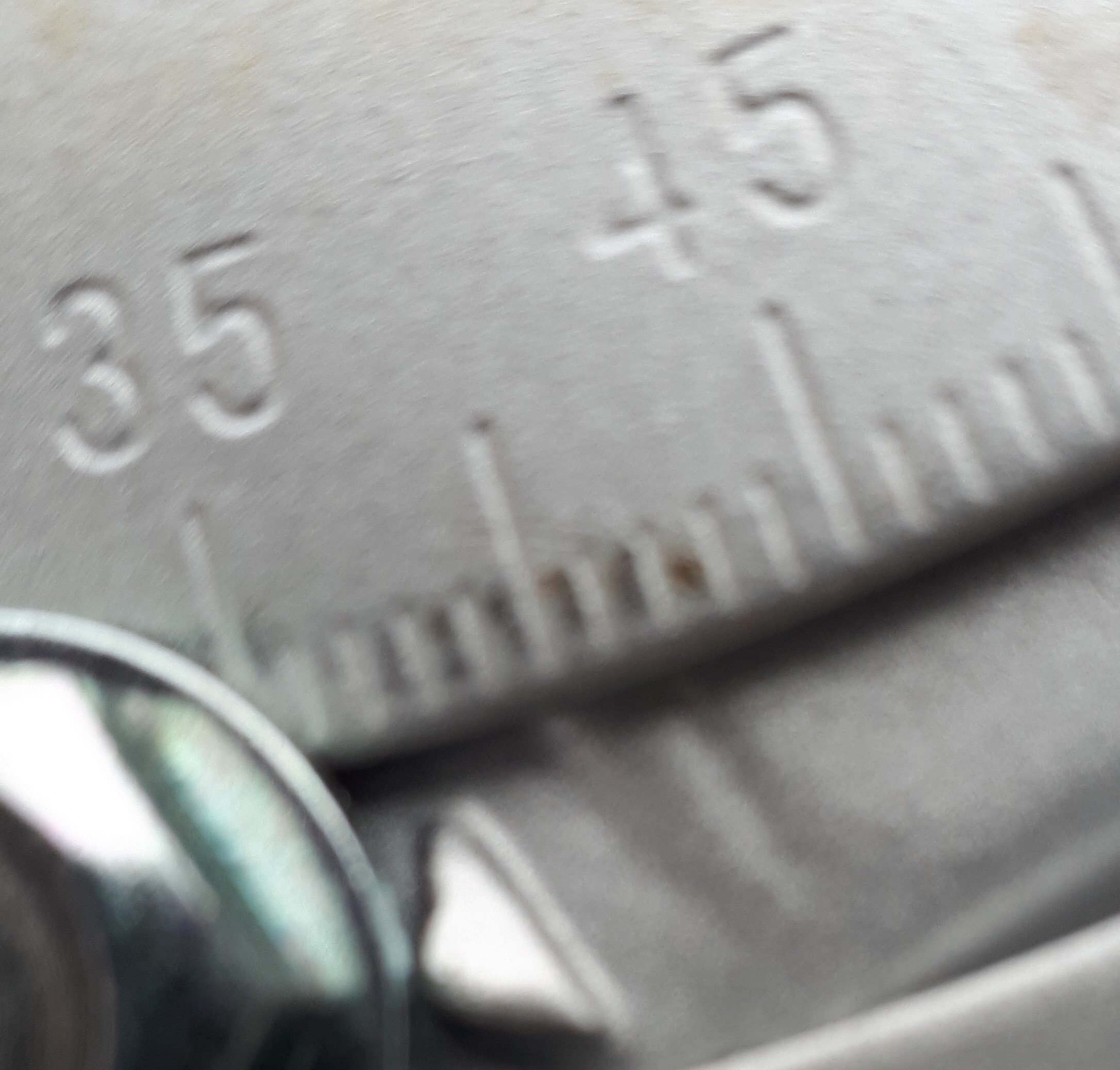

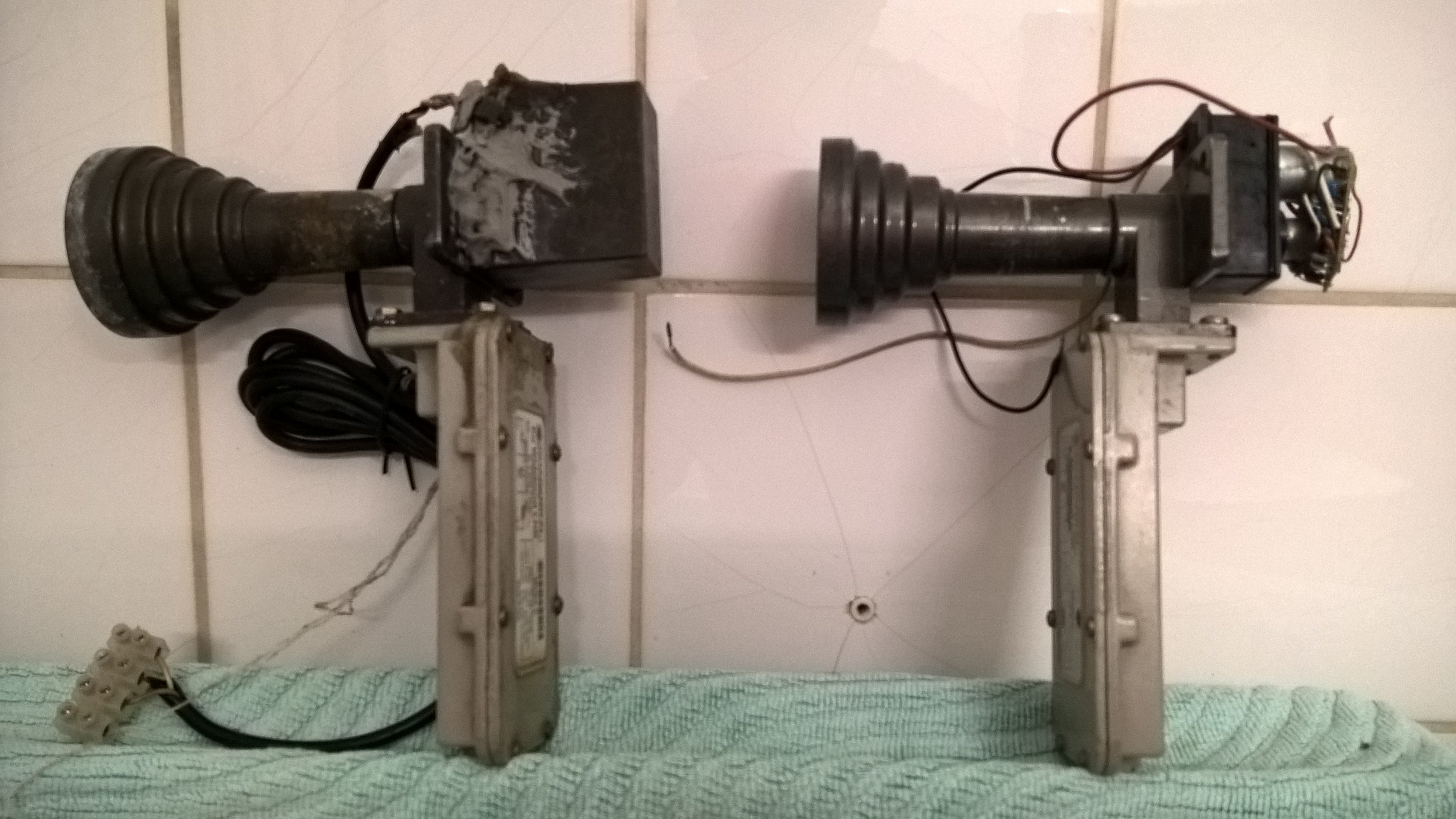

Heb iets nieuw gevonden. Bekijk zeker bijgaande foto's.
Volgens de handleiding zou ik de Latitude moeten instellen op 51°.
Wat resulteert in een elevatie van 39°.
Voor mij word dit dan een Declination Angle van 7.4° en een Dish Bracket Angle van 22.6°.
Foto's zijn van de motor.

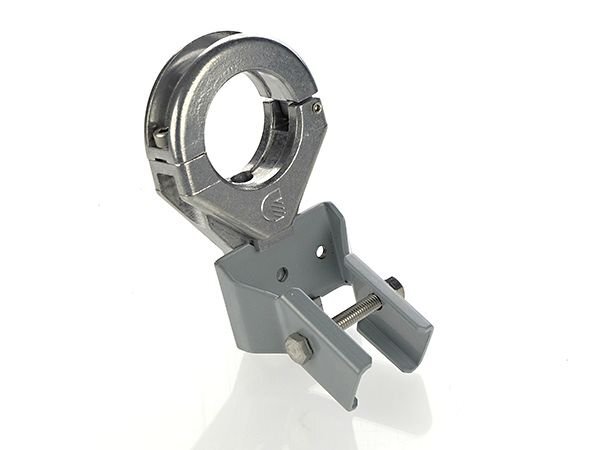

Voor een arm van 20x30mm zijn er 2 lnb-houders die je kunt gebruiken, een universele en de Gibertini.
Probeer eens scherpe foto's op het forum te plaatsen, bij wazige foto's zie je bijna niets.
