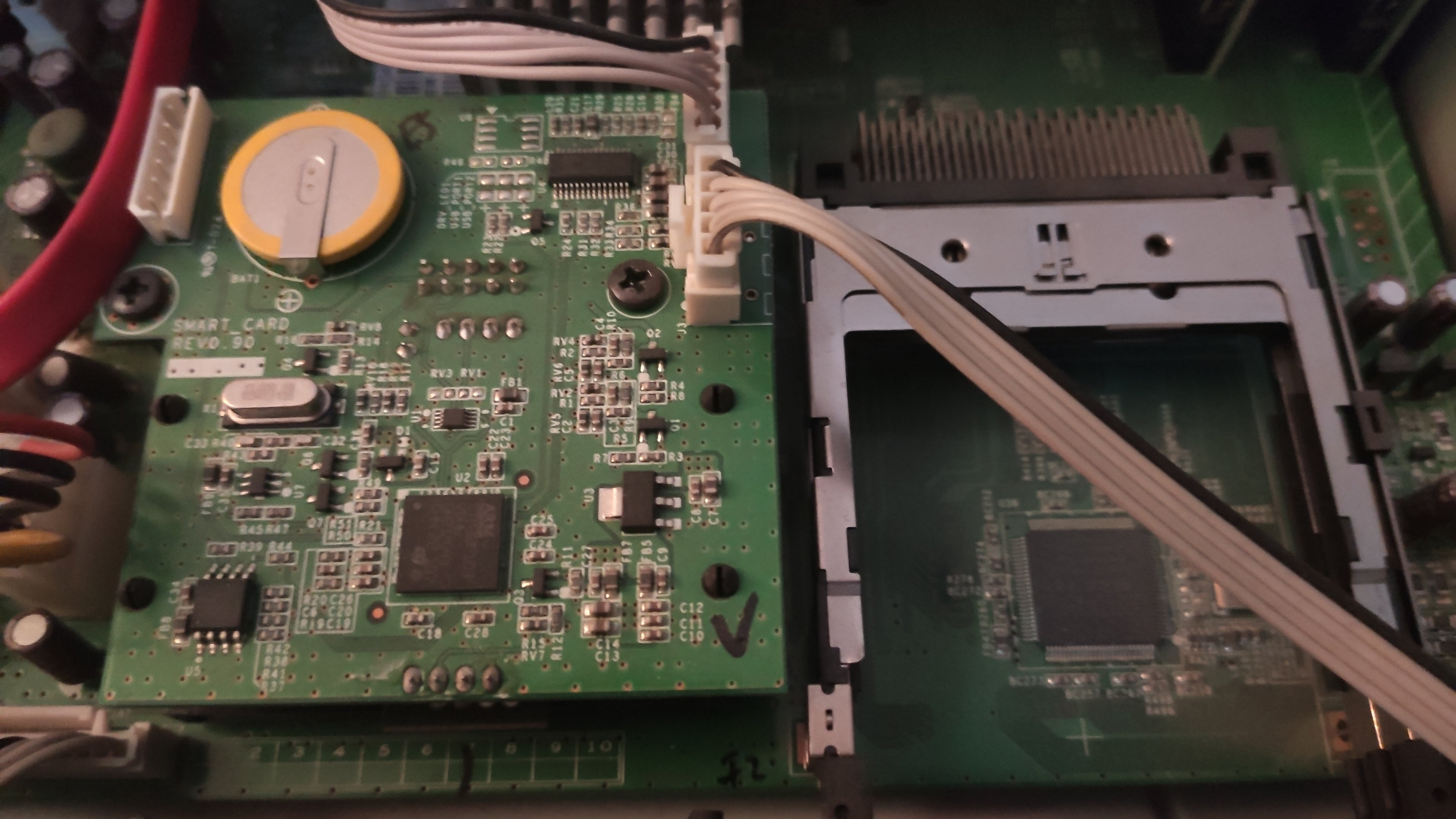

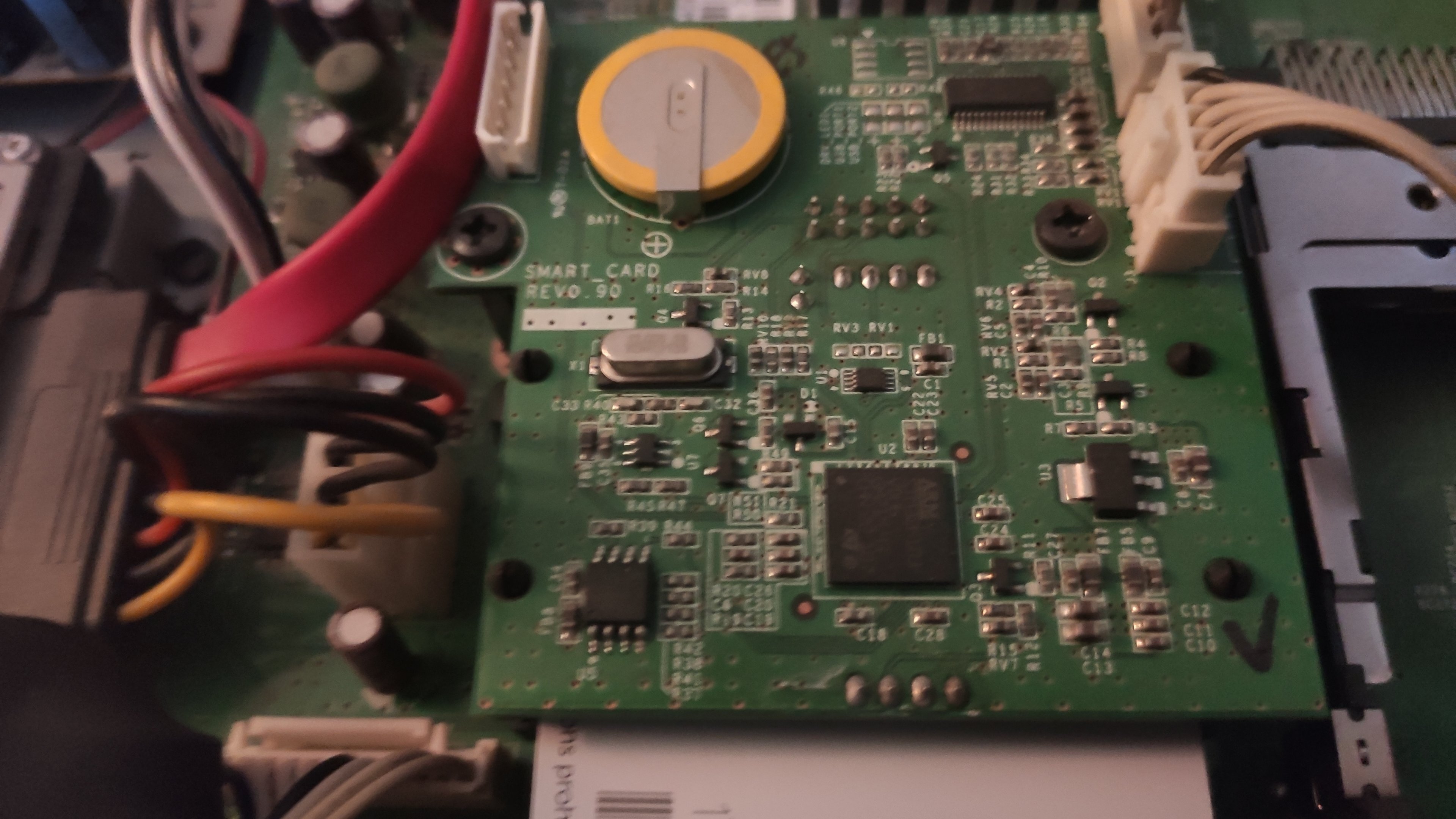

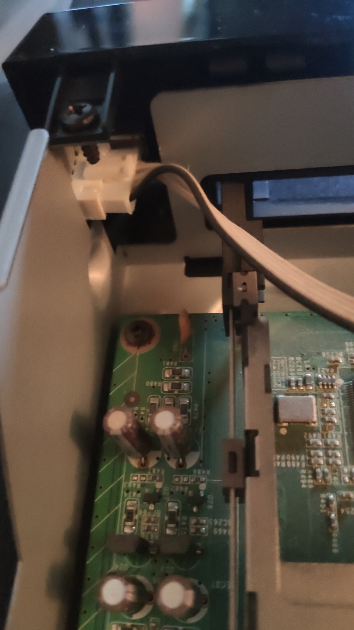

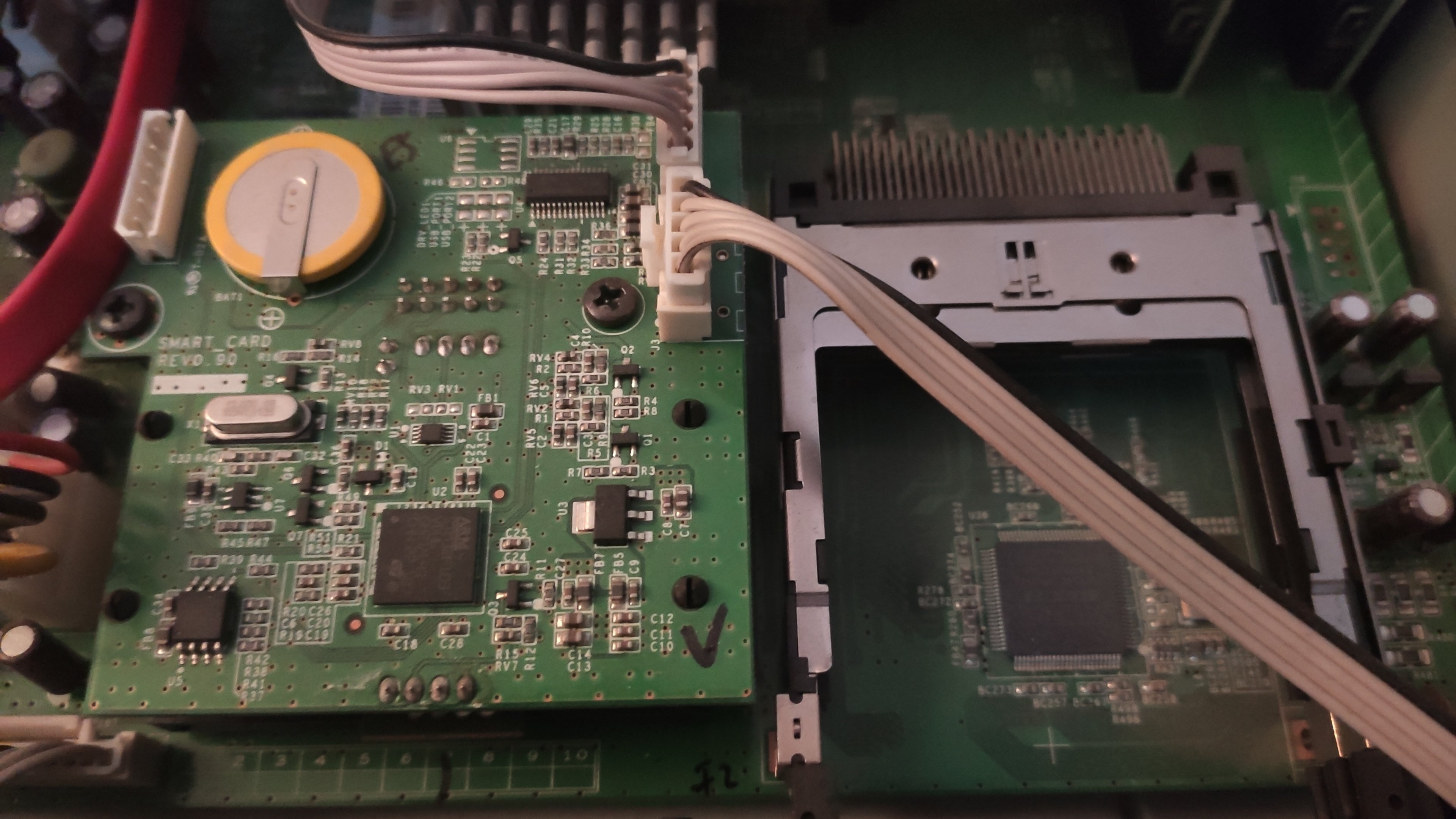

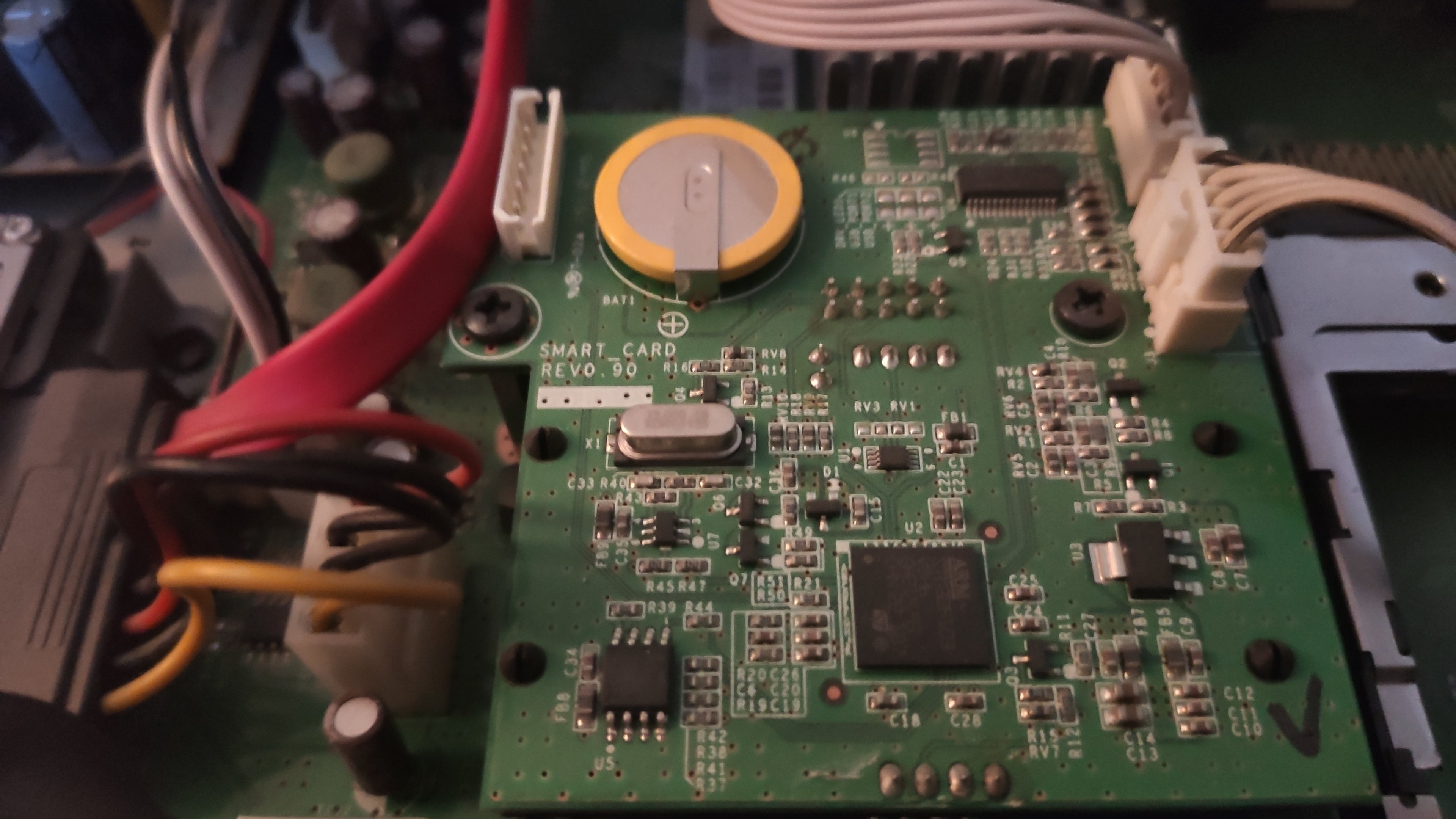

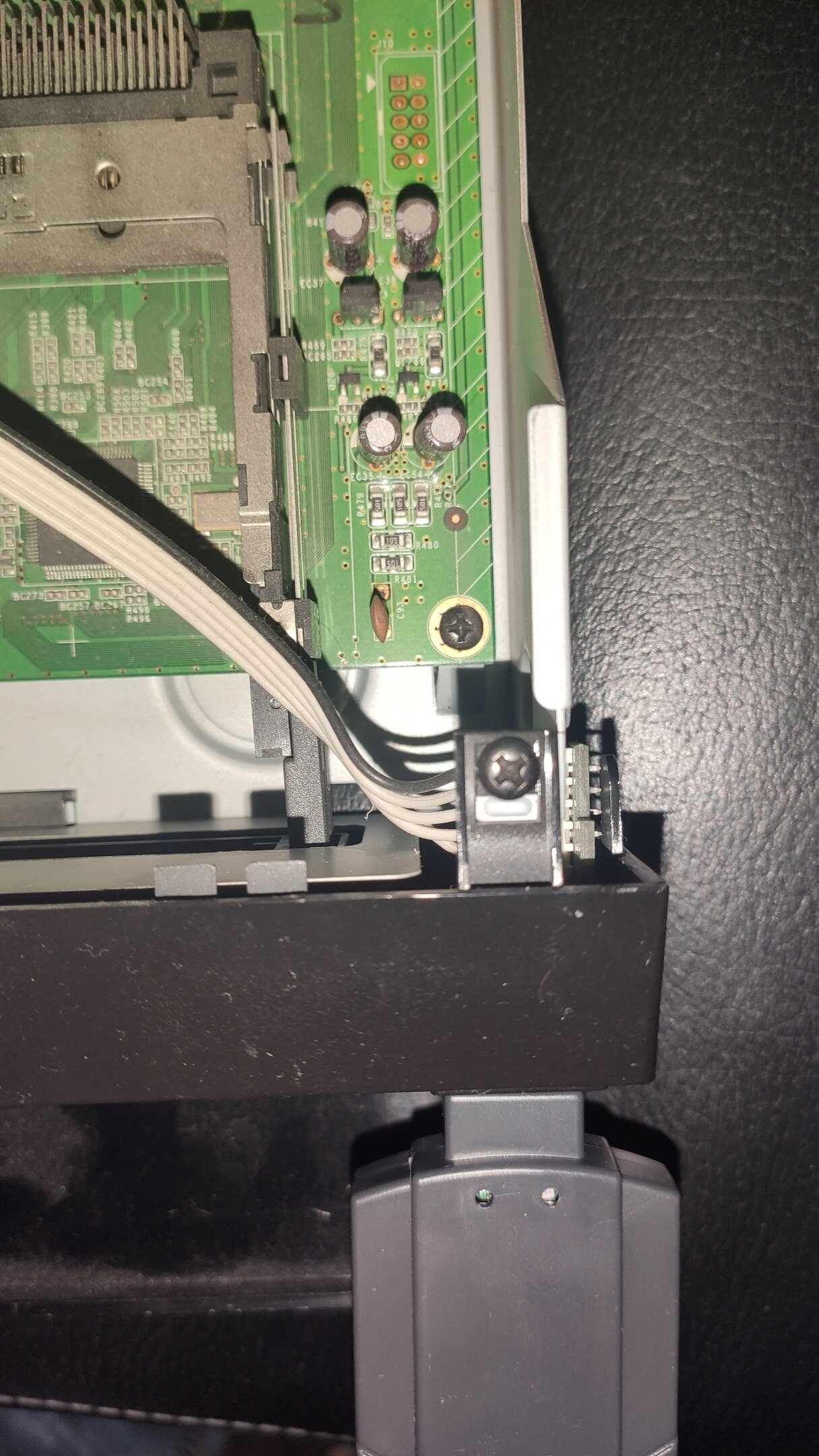

VuDuogebruiker Geplaatst: 26 december 2021 Auteur Geplaatst: 26 december 2021 Bij deze wat foto,s van de binnenkant. Als ik jullie goed begrijp is de printplaat waar de Smartcards in gaan( via de kaartsloten) het Security board. Ik zie er er een stekker niet gebruikt wordt( zie foto,s). Geen idee of dat zo hoort. Wat ik ook zie is dat de voorste USB met diezelfde printplaat verbonden is( wederom zie foto,s). Dat is de grijze kabel die vanuit de voorstel USB aansluiting naar de printplaat gaat. Mocht jullie iets ongewoons hierin zien hoor ik het wel. Verder zit de rechter zwarte schroef wat los van de printplaat. Kan ik redelijk aandraaien maar is een beetje dolgedraaid. Smartcard gaat er met redelijk wat weerstand in dus die zit volgens mij gewoon goed. Ik ga morgen ermee verder om Cccam of Oscam aan te passen..

Tech Geplaatst: 27 december 2021 Geplaatst: 27 december 2021 Of even op het knopje 'list USB' klikken, dan kan je in elk geval zien of er überhaupt iets USB achtigs is gevonden. Overigens is het securityboard op de foto één van de versie die wel okee is, de oudere met de druppel lijm erop om de batterij te fixeren gaven nogal wat narigheid. 1 Pli Core Member
Mimisiku Geplaatst: 27 december 2021 Geplaatst: 27 december 2021 Het security board kan het niet zijn. Dan worden er geen drivers geladen, geen framebuffer, geen tuners en dat is hier niet het geval… Afscheid….. Nog een paar maandjes te gaan…
