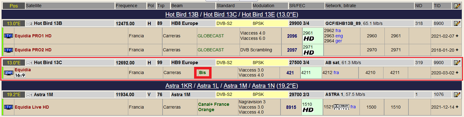

Het gaat dan waarschijnlijk om Equidia op transponder 12692H. Deze is Bis gecodeerd, zie bijlage. Die zender zit daar sinds 2 maart 2020 en is dus recentelijk niet veranderd.
Als de signaalsterkte sterk wisselt dan is of de lnb aan het einde van zijn latijn of de F-connectors maken slecht contact. De meeste kans heb je dat de F-connector bij de lnb slecht contact maakt. Ik zou deze maar eens opnieuw monteren en de coaxkabel dus opnieuw aansnijden. Maar je moet dit probleem dan ook bij andere zenders op de Hotbird hebben.
