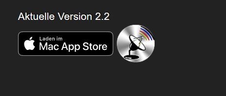

Moet ik daarvoor eerst dat programma installeren dat Tonskidutch hier al toonde? https://www.myappsolut.de/de/e2remotemac/
Ik heb daar op geklikt en ik zie alleen een voorbeeld (en daaronder iets van "donate" maar niets van download.
En hoe gaat dat dan? Die Root van een box wat is dat eigenlijk en hoe kom je daarin?
voor MAC is er een store om je programma's op te halen, dat weet elke pC vluchteling die op MAC werktScreenshot_5.jpg.858cd66454d3f492111fb2b240c3dc5c.jpg
en dat staat natuurlijk ook op die website waar je de link van hebt

Even helemaal omlaag scrollen.
En dan klikken op de afbeelding die tonskidutch toont.

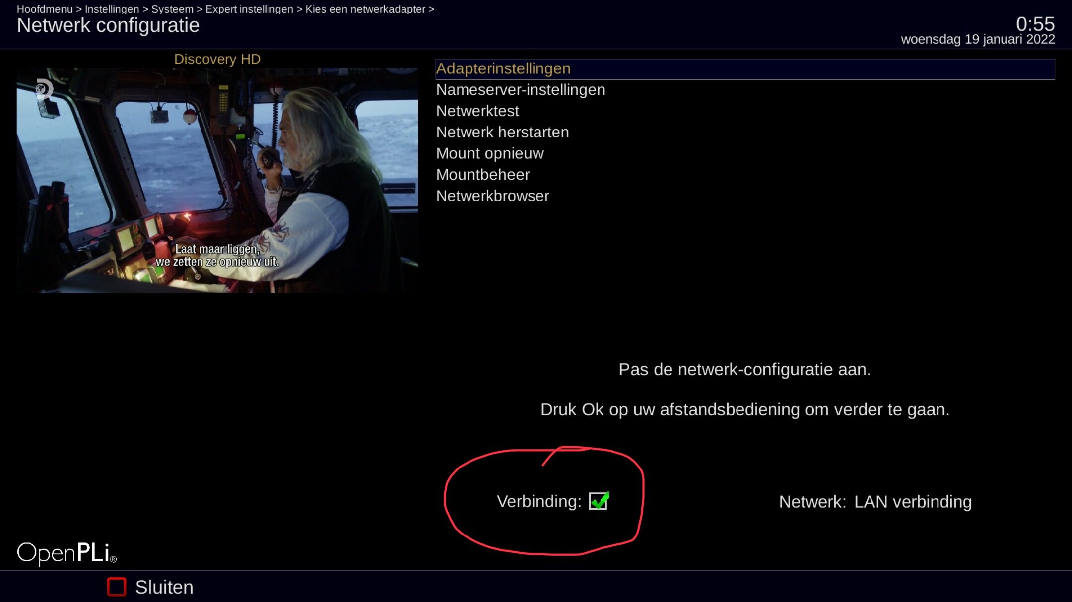

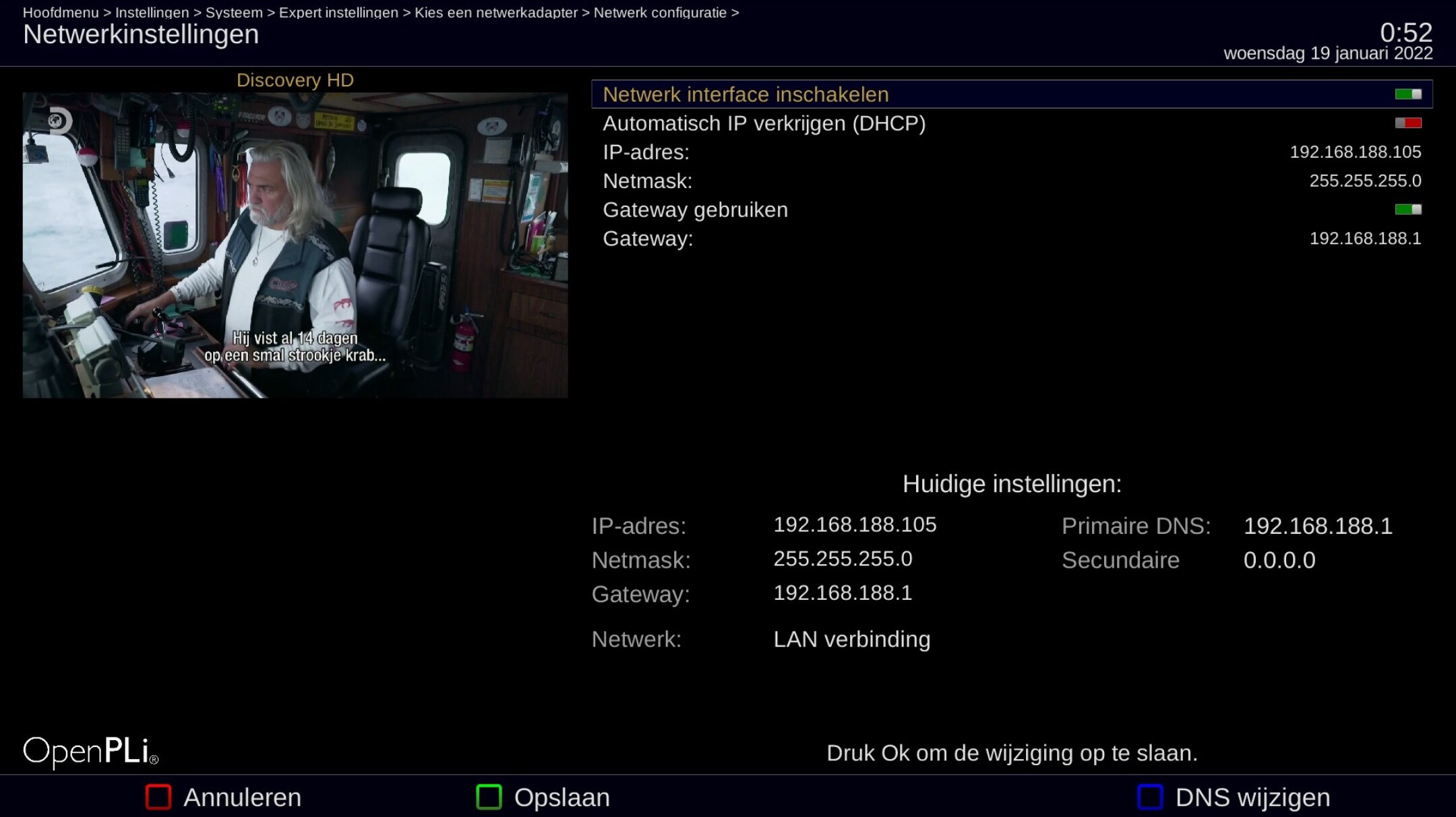

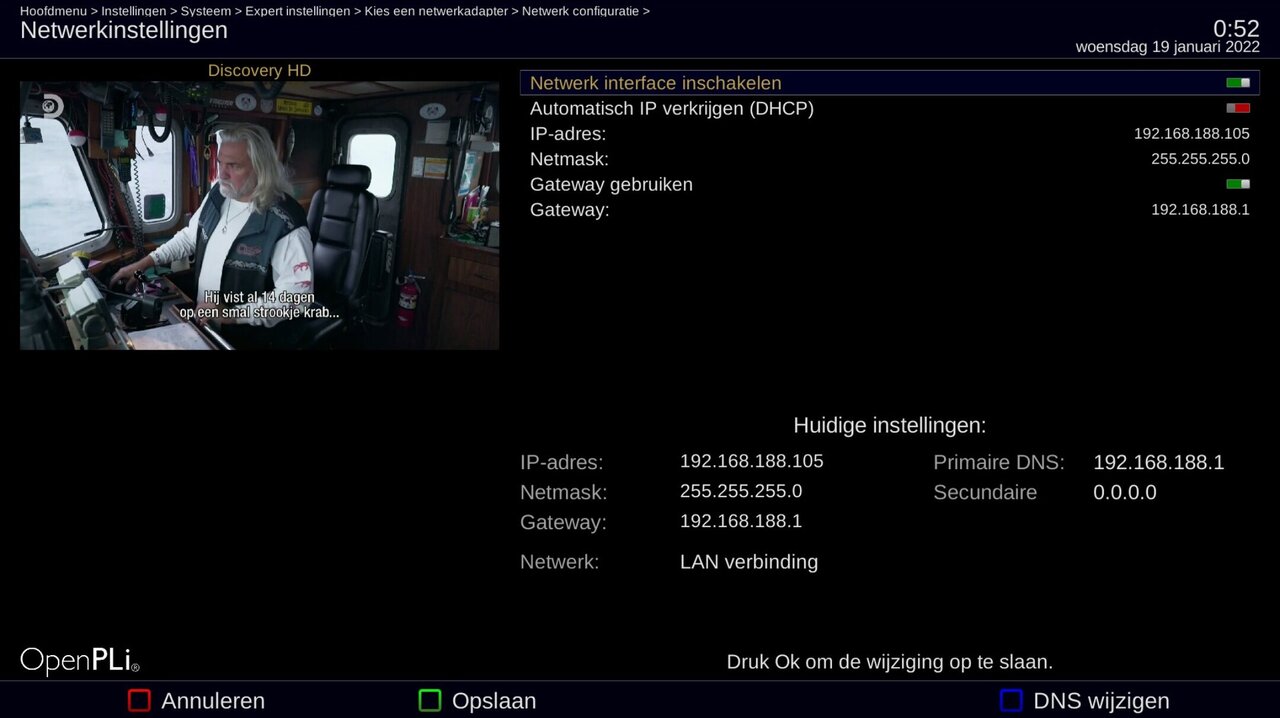

Onder Menu - Informatie - Uw ontvanger staat achter de netwerkinfo het IPadres, mits jouw box in het netwerk aangesloten is. Dát kan je zelf controleren. Menu - Instellingen - Systeem - Expert instellingen - Netwerk - LAN instellingen - Adapterinstellingen. Het lijkt alsof die box niet in het netwerk hangt. Dan staat er achter netwerkinfo niets.
In het eerste scherm zie je dat er verbinding is, in het tweede zie je het IPadres. Ik heb gekozen voor een vast IPadres.
Inderdaad. Mijn VU+ is niet verbonden met het internet. Die verbinding heb ik alleen tijdelijk eens gemaakt via een lange kabel door het huis om hem opnieuw te installeren. Ik zal dus nu die kabel eens gaan zoeken en nog eens verbinding maken met het internet.

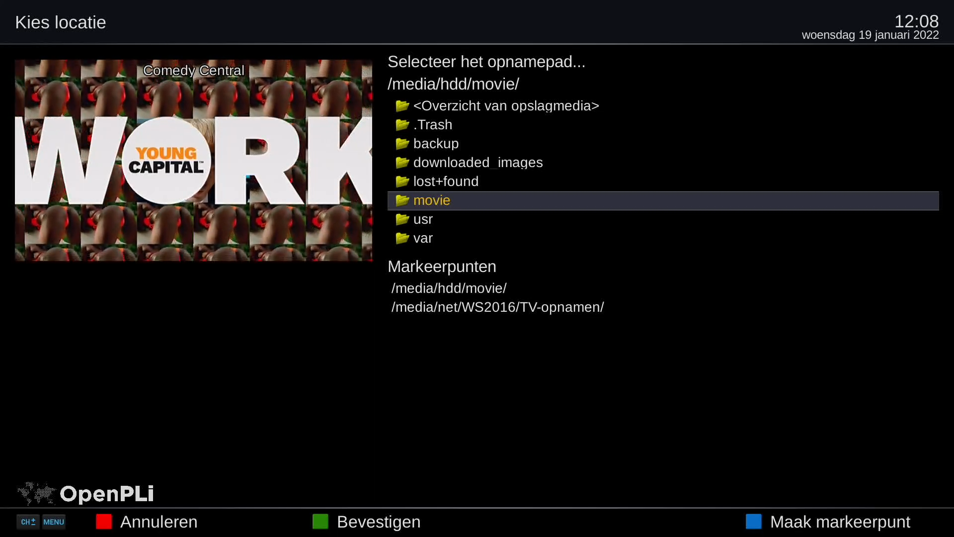

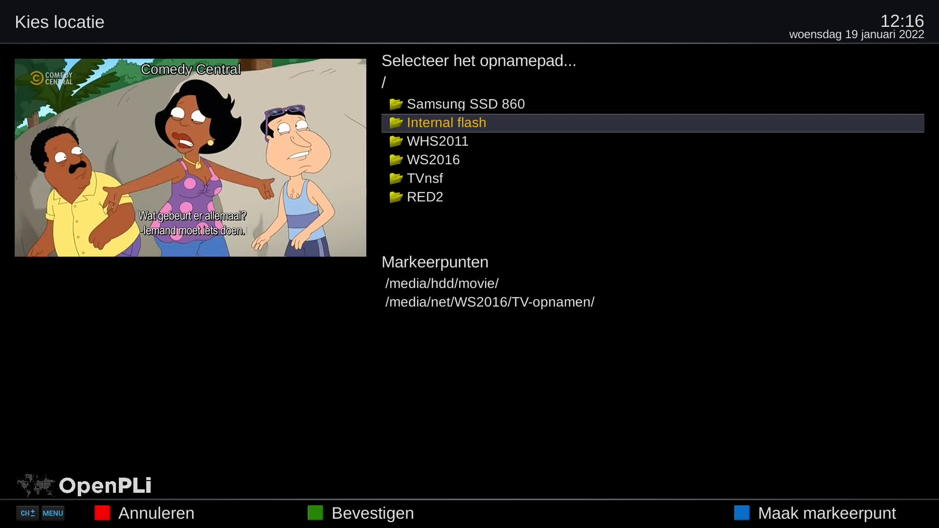

Of je doet het op de makkelijke manier. Uiteraard heeft de VU+ zijn eigen "Finder" En die is niet eens zo moeilijk te vinden.
Druk maar eens 2x op de PVR toets. Als je geen PVR toets op je AB hebt dan gebruik je de toets waarmee je je opnames selecteert.
Je krijgt dan het volgende scherm. Let op!!! de tekst loopt door onder het plaatje.
De markeerpunten zijn de mogelijke opname/weergave locaties. Bovenin vind je de Finder.
Om daar te geraken gebruik je de Channel toets.
Je kunt nu manoeuvreren zoals je gewend bent in de Finder.

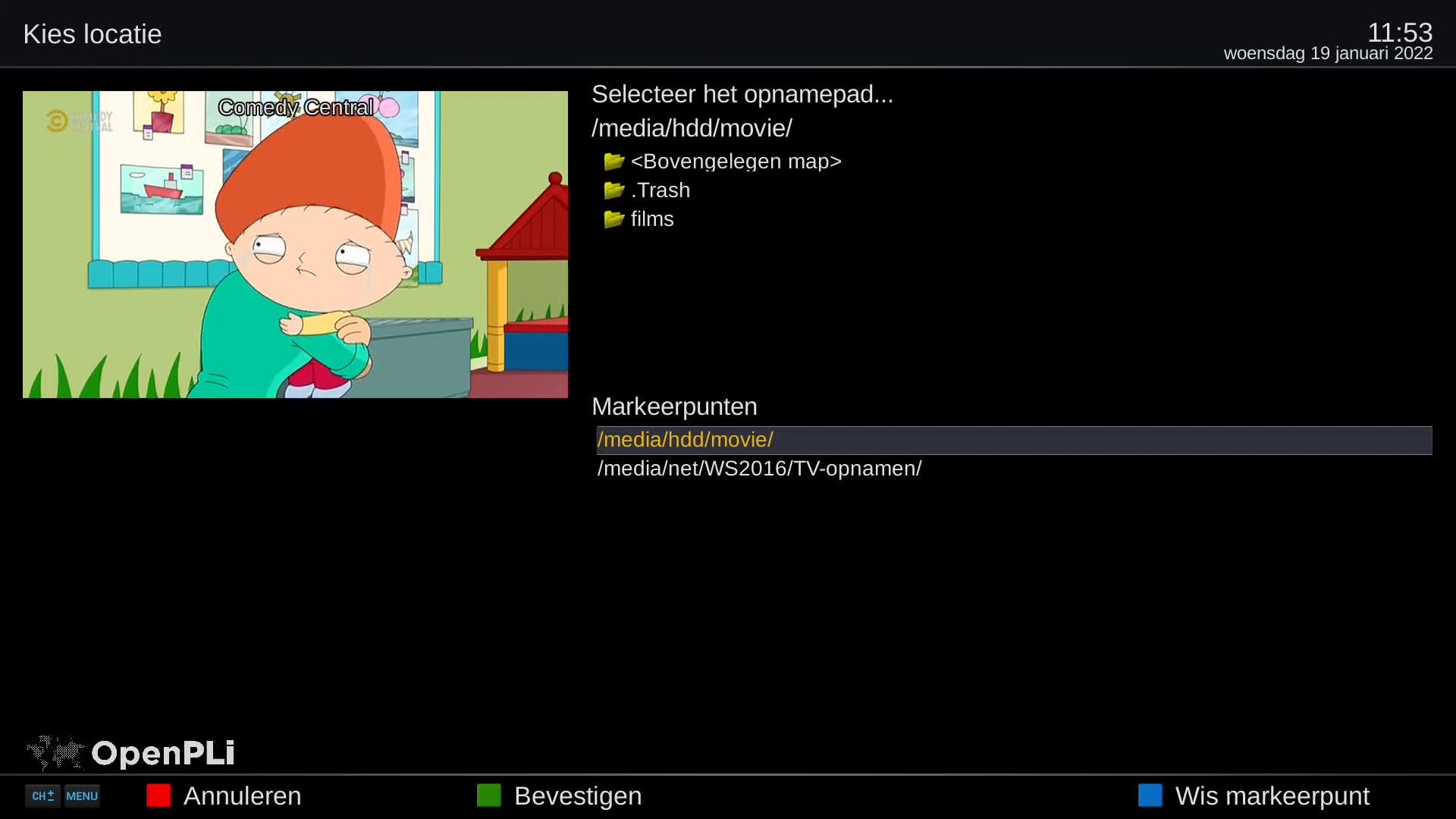

Omdat de map "media/hdd/movie" bij jou waarschijnlijk ontbreekt, ga je die eerst aanmaken.
Deze map ken je al, het is de standaard opname locatie.
Druk nu op de <bovengelegen map> Je krijgt dan het volgende scherm.
Als de map "movie" bij jou inderdaad ontbreekt kun je die aanmaken door op de menu toets te drukken en te kiezen voor <map aanmaken>
De rest zou toch niet al te moeilijk zijn.
Mocht je alleen de optie <overzicht van opslagmedia> zien, dan is er geen harddisk geïnstalleerd.
Je kunt kijken of je die kan vinden door op die optie te drukken. Bij mij ziet dat er zo uit.

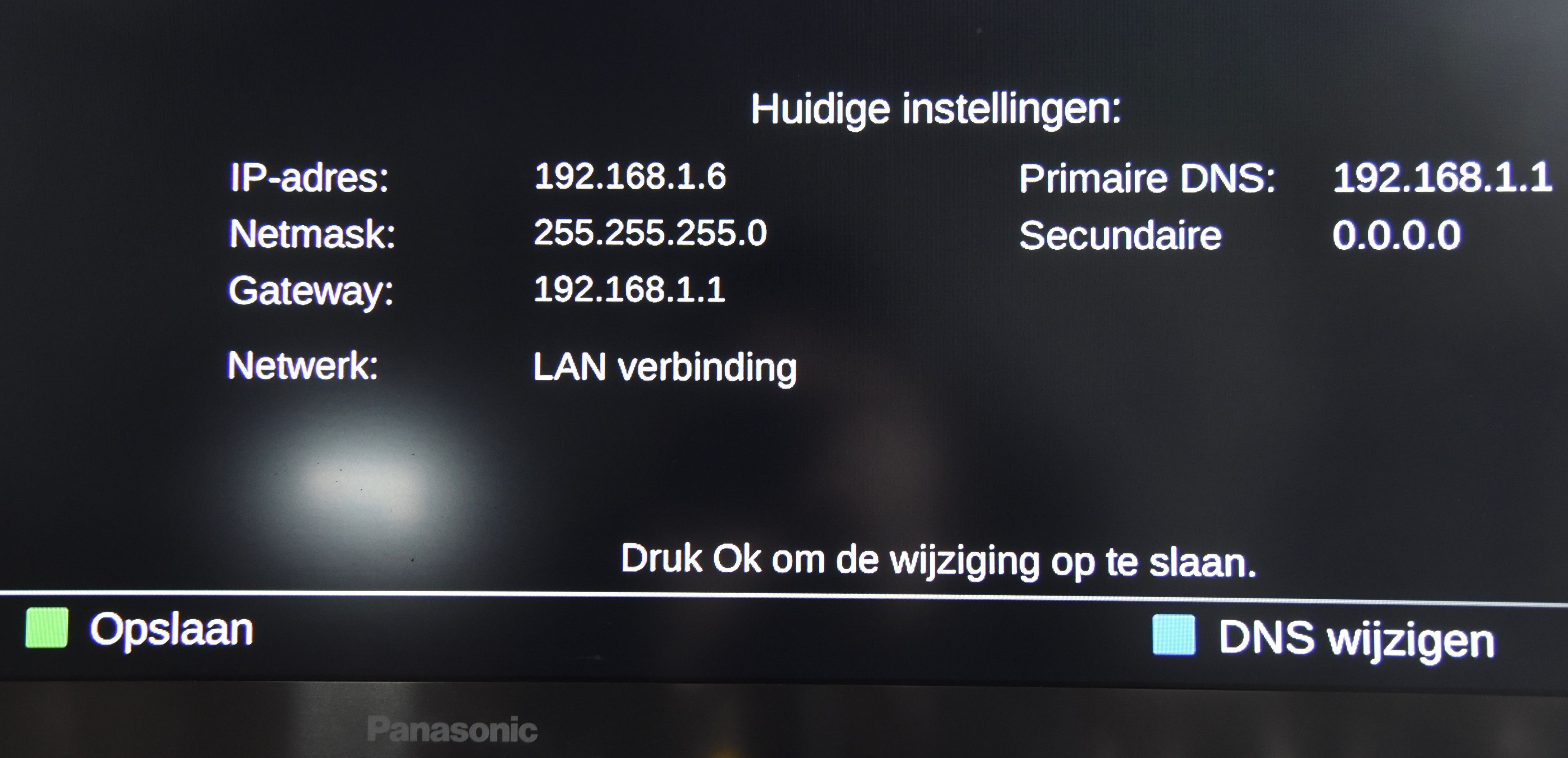

Ik heb wel deze middag internetverbinding tot stand gebracht en nu kon ik het IP adres vinden 192.168.1.6
Ik hoop dat het juist is want bij John van Dreumel ziet dat er anders uit (achteraan ook 3 cijfers).

Achteraan horen 3 cijfers te staan.
Nee,dat hoeft niet, 192.168.1.6 is een legitiem ip adres.
56 minuten geleden, ceesv zei:
OK Bedankt, want ik vond geen andere met 3 cijfers achteraan. Deze heb ik wel via de experinstellingen gevonden.

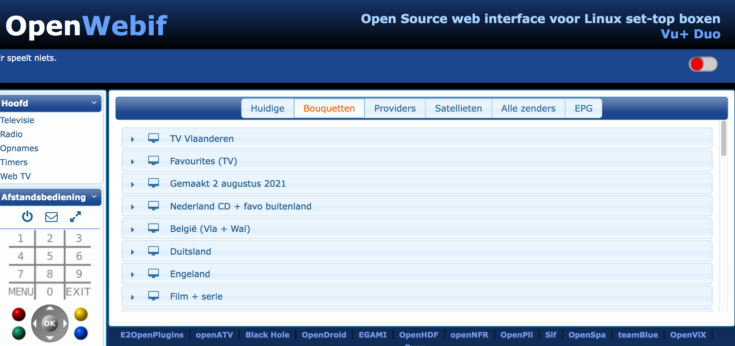

Je ip adres, 192.168.1.6  kan je nu in een browser ingeven, je computer zal dan de webif zichtbaar maken.

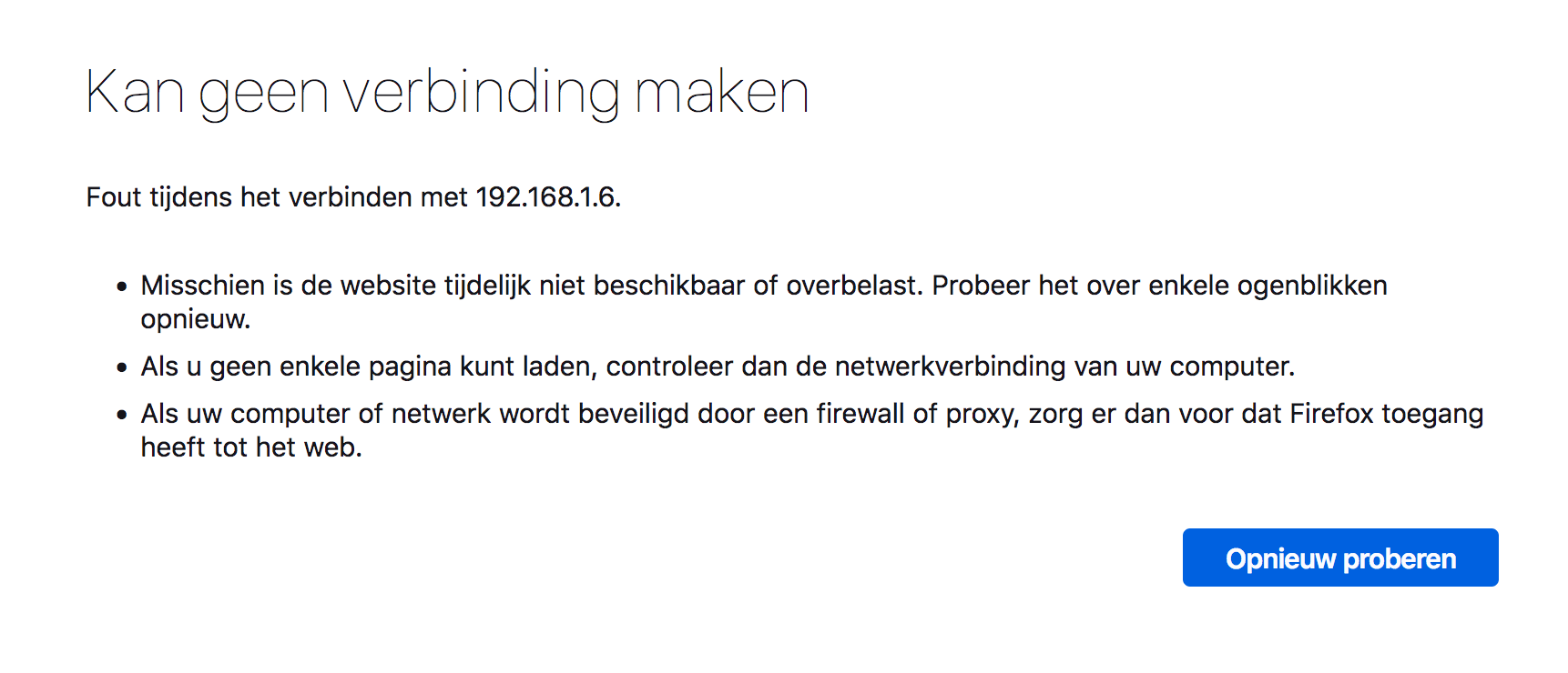

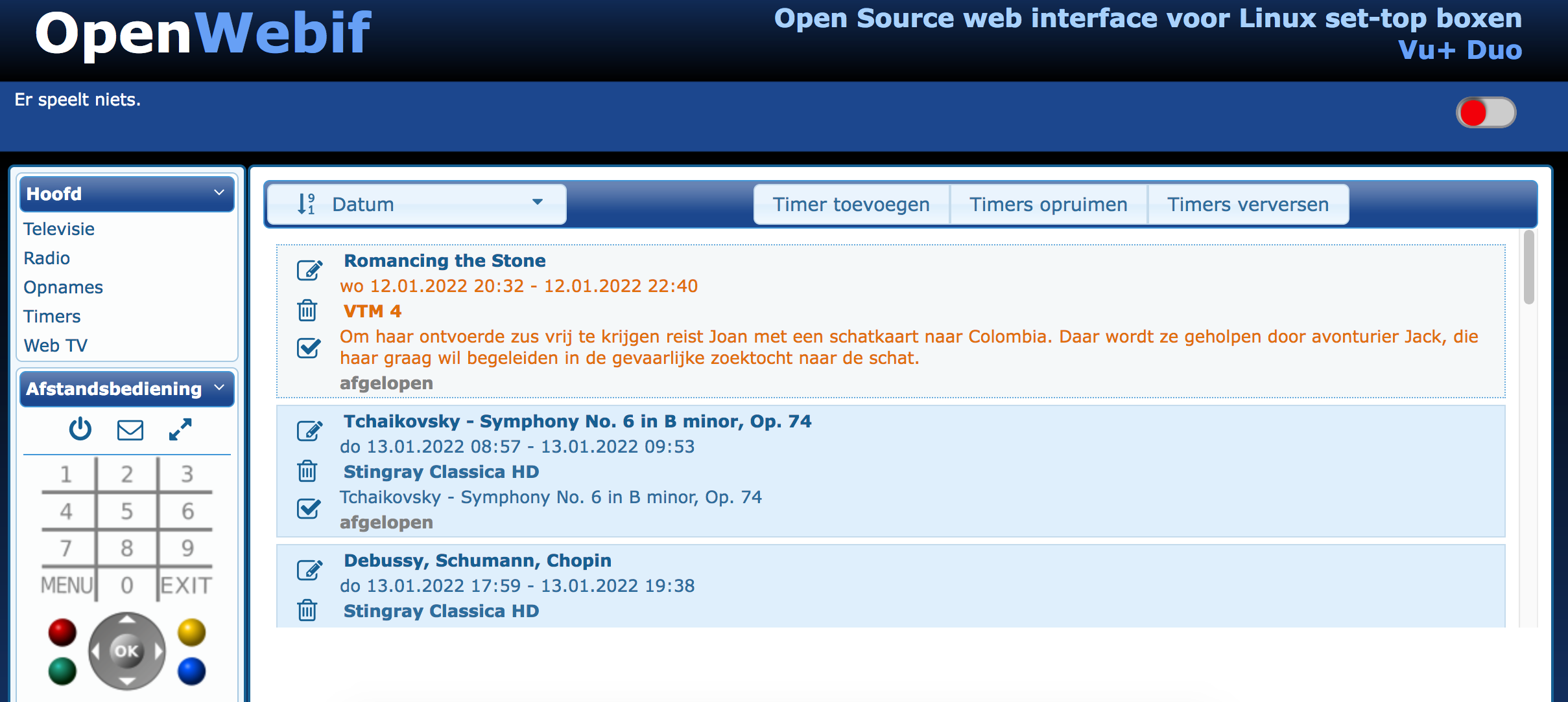

Ik heb dit in Google ingevoerd maar lukt niet (kan geen verbinding maken)
43 minuten geleden, ceesv zei:
Na uitproberen via enkele webpaginas is het toch gelukt.

Eh, je moet het niet in Google ingeven maar in je browser adres balk, bovenaan je scherm.
En dan niet zoeken met google aanklikken, maar direct uitvoeren.
Je kan ook ingeven:
http://192.168.1.6
Ah, is ondertussen gelukt.

Als ik het bovenaan ingegeven heb (adresbalk) lukte het niet. Wel via zoekmachine en wat zoeken.
Maar ik heb nu al wat rondgezocht in die schermen en ik vind nergens "root"
Ik heb het ingetypt en hij geeft geen resultaten gevonden.
