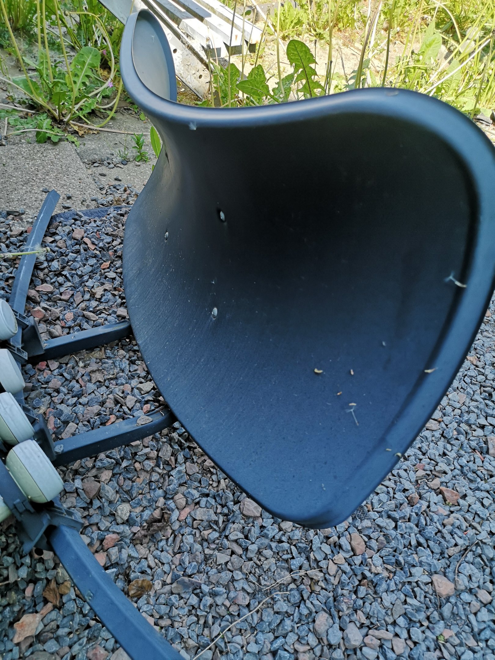

Old Satterhand Geplaatst: 10 mei 2022 Geplaatst: 10 mei 2022 Sorry hoor, maar zelfs een bijna blinde zoals ik kan zien dat die reflector niet omgedraaid kan worden, dat past gewoon niet. Bovendien zou dan de bovenkant bol staan en dat staat die duidelijk niet. Waarschijnlijk Chinese namaak.

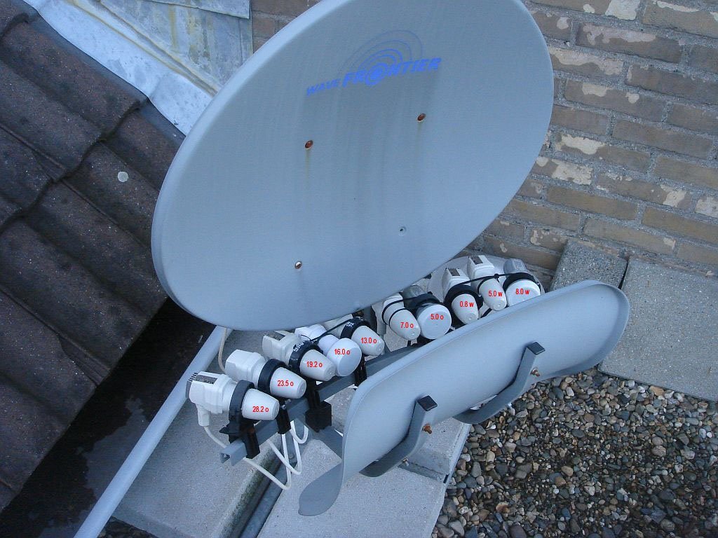

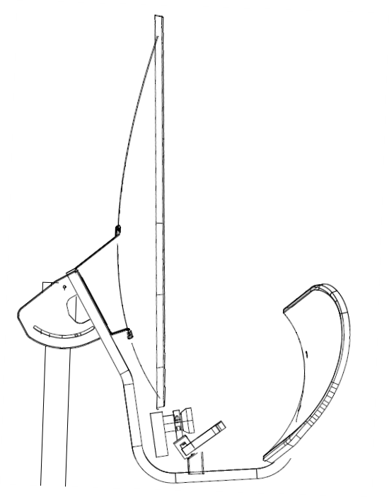

Sprietje Geplaatst: 10 mei 2022 Geplaatst: 10 mei 2022 (aangepast) Die reflector kan wel degelijk omgedraaid worden en dat gebeurt maar al te vaak. Er is namelijk geen enkele voorziening getroffen door de fabrikant om dat te verhinderen en dat is erg dom. Als fabrikant zijnde moet je iets altijd zo maken dat verkeerde montage onmogelijk is. De reflector moet met de korte bocht boven zitten en de lange bocht onder zoals in de bijlage is te zien. Eén van onze leden die lang geleden een foto van zijn T90 plaatste, heeft de hulpreflector ook ondersteboven gemonteerd, zie foto. 10 mei 2022 aangepast door Sprietje 1
Moderator ceesv Geplaatst: 10 mei 2022 Moderator Geplaatst: 10 mei 2022 Je kan de reflector wel degelijk verkeerd om monteren, de schroefgaten laten dat toe. Ook de lnb houders kan je verkeerd om monteren. Het is even opletten bij de montage. Gaat niet bestaat niet! 65" 4-K OLED, Vu+ Duo 4K SE BT, Vu+ Solo 4K, Rebox-8500, Rebox-8000, Wavefrontier T-90, Satlook Digital NIT, Megasat HD5 Combo Gebruik je een advertentie blocker? Maak dan een uitzondering voor onze website. Zonder advertentie (inkomsten) kan deze site niet voortbestaan.
ketupa Geplaatst: 10 mei 2022 Geplaatst: 10 mei 2022 Als je een beetje nadenkt over de functie van het regengat, kan je toch niet anders doen dan de reflector monteren met gatje onderaan ?
Sprietje Geplaatst: 10 mei 2022 Geplaatst: 10 mei 2022 Ja, maar er zit aan beide zijden een gat. Misschien zijn met dat extra gat ooit duivenpinnen op de reflector vastgezet.
Moderator ceesv Geplaatst: 10 mei 2022 Moderator Geplaatst: 10 mei 2022 Het is geen ontwateringsgat, maar een ophang gat voor het coaten van de reflector. Gaat niet bestaat niet! 65" 4-K OLED, Vu+ Duo 4K SE BT, Vu+ Solo 4K, Rebox-8500, Rebox-8000, Wavefrontier T-90, Satlook Digital NIT, Megasat HD5 Combo Gebruik je een advertentie blocker? Maak dan een uitzondering voor onze website. Zonder advertentie (inkomsten) kan deze site niet voortbestaan.

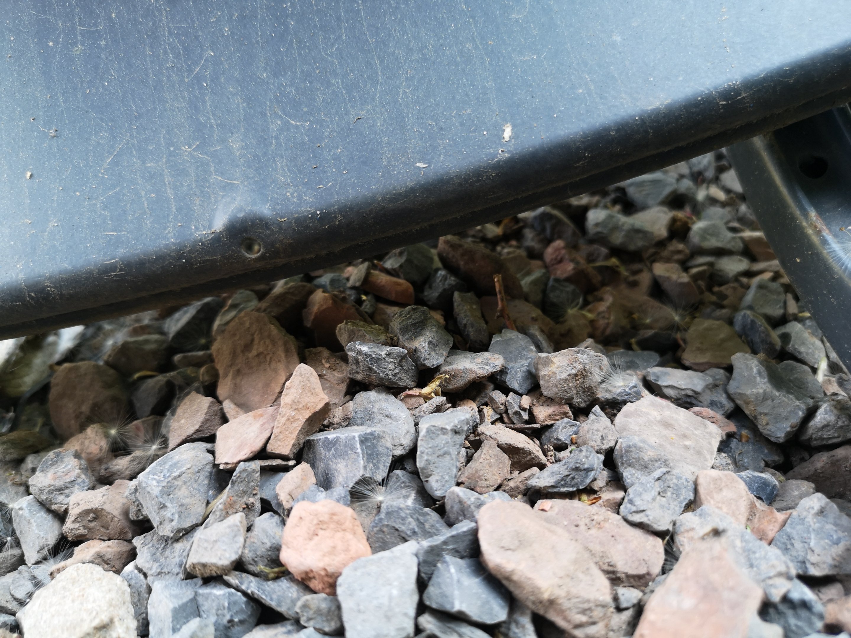

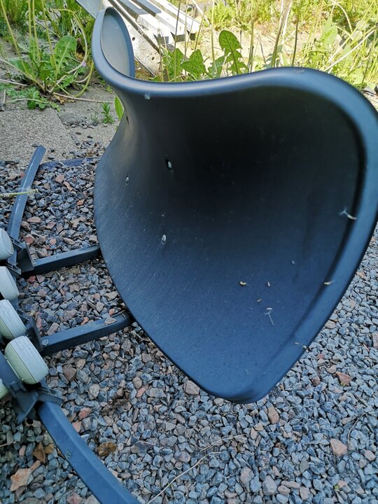

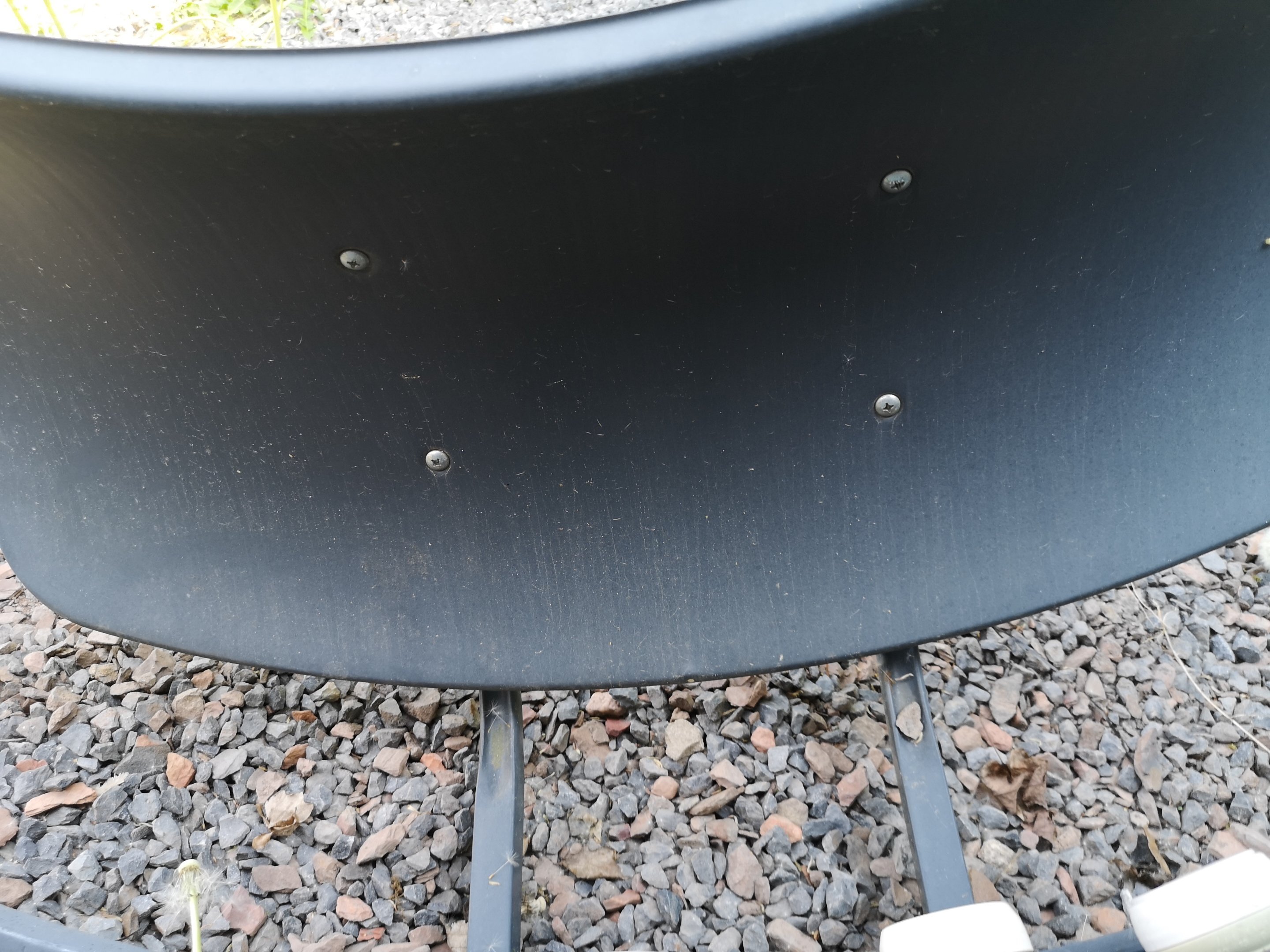

edbe Geplaatst: 11 mei 2022 Auteur Geplaatst: 11 mei 2022 gaatje zit onder, zie laatste foto 2 x KPN TV+ Box & Formuler Z11 Pro
Moderator ceesv Geplaatst: 11 mei 2022 Moderator Geplaatst: 11 mei 2022 Reflector zit goed gemonteerd! Gaat niet bestaat niet! 65" 4-K OLED, Vu+ Duo 4K SE BT, Vu+ Solo 4K, Rebox-8500, Rebox-8000, Wavefrontier T-90, Satlook Digital NIT, Megasat HD5 Combo Gebruik je een advertentie blocker? Maak dan een uitzondering voor onze website. Zonder advertentie (inkomsten) kan deze site niet voortbestaan.
Sprietje Geplaatst: 11 mei 2022 Geplaatst: 11 mei 2022 Het zou kunnen maar ik heb nog geen foto vanaf de zijkant gezien.
edbe Geplaatst: 11 mei 2022 Auteur Geplaatst: 11 mei 2022 1 uur geleden, Sprietje zei: Het zou kunnen maar ik heb nog geen foto vanaf de zijkant gezien. 2 x KPN TV+ Box & Formuler Z11 Pro
Sprietje Geplaatst: 11 mei 2022 Geplaatst: 11 mei 2022 Ja, 100% zeker dat de reflector goed gemonteerd is. 1
