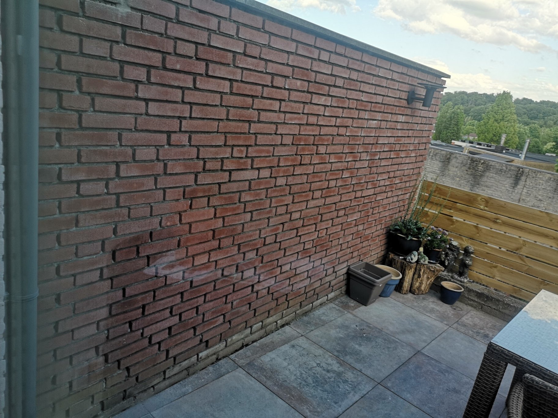

edbe Geplaatst: 28 mei 2022 Geplaatst: 28 mei 2022 ik heb een huis gekocht waarvan een buitenmuur, meer een tussen wand met de buren. deze is nooit afgemaakt met voegen. moet ik nu in een keer de hele muur voegen of kun je ook de helft doen? of krijg je dan kleur verschil? 2 x KPN TV+ Box & Formuler Z11 Pro
Big fellow Geplaatst: 28 mei 2022 Geplaatst: 28 mei 2022 5 minutes ago, edbe said: deze is nooit afgemaakt met voegen Dit kan ook heel goed het ontwerp zijn.... 6 minutes ago, edbe said: moet ik nu in een keer de hele muur voegen of kun je ook de helft doen? of krijg je dan kleur verschil? Volgens mij, maar ik ben geen metselaar, kan je het in delen voegen. Echter niet een lange tijd tussen laten zitten, en hetzelfde materiaal / mix gebruiken.... “Success is not final, failure is not fatal: it is the courage to continue that counts.” ~ Winston Churchill
astro iris Geplaatst: 28 mei 2022 Geplaatst: 28 mei 2022 Best alles in één keer voegen om geen kleurverschil te krijgen.

Tonskidutch Geplaatst: 29 mei 2022 Geplaatst: 29 mei 2022 11 uren geleden, Big fellow zei: Dit kan ook heel goed het ontwerp zijn.... sommige architecten willen een diep uitgekrabde voeg opdat de steen geprononceerd wordt. Maar als dat alleen voor die erfscheiding geld en niet voor het hele huis zal er misschien een voegbedrijf failliet zijn gegaan of de aannemer kreeg de laatste betaling niet... Zo maar een deel voegen en dagen later weer een stuk dat ziet niet uit en levert gegarandeerd kleurverschil op, OF je hebt een door en door gekleurde voegmortel uit de silo. Voorbehandeling is bij een muur die al tijden staat belangrijk anders valt je nieuw voegwerk na de eerste "vries" winter al eruit. Water From A Vine Leaf William Orbit

Psychosammie Geplaatst: 29 mei 2022 Geplaatst: 29 mei 2022 Een beetje voeger heeft dit in een uurtje of 2 voor elkaar. Resistance is futile you will be assimilated Those who would give up essential liberty, to purchase a little temporary safety, deserve neither liberty nor safety. Benjamin Franklin (1706-1790) Mijn vrijheid eindigt niet waar jouw angst begint!

boudeman Geplaatst: 14 juni 2022 Geplaatst: 14 juni 2022 Ik heb in een vorig leven samen met de buurman een plantenbak (ca 16 m lang) gemetseld en gevoegd. Wij hebben er lang over gedaan, maar veel lol gehad. Voegen bleek de moeilijkste klus. Als je geen ervaring hebt, lukt je deze klus nooit in korte tijd. Voegmateriaal moet zeer droog zijn om smetten van de steen te voorkomen. Een beetje cement op de steen krijg je er nooit meer vanaf en blijf je altijd zien.
