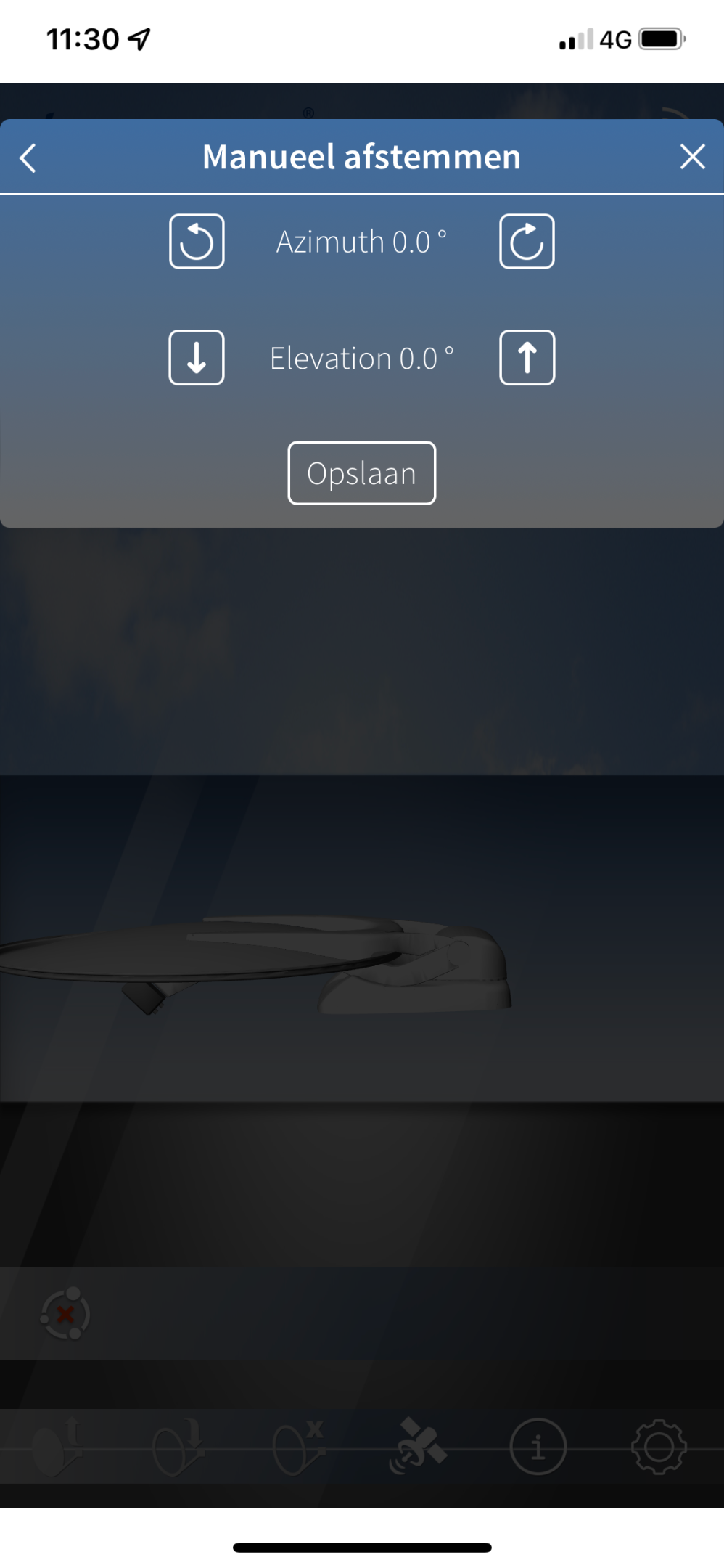

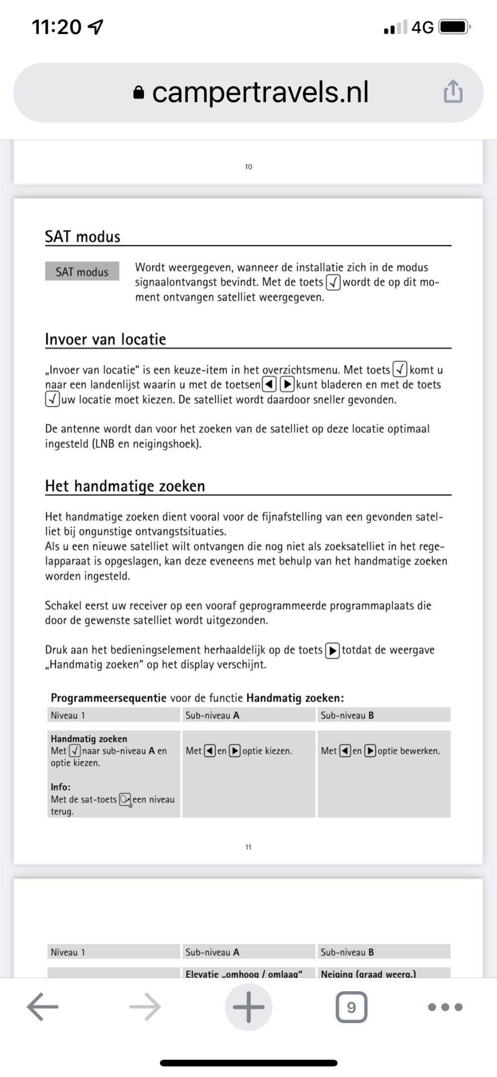

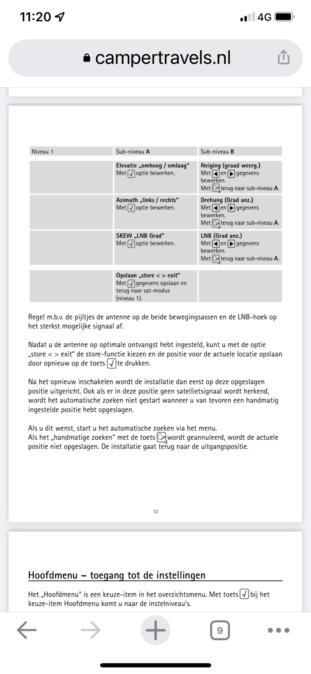

Toch (helaas) een toevoeging. Niet ingestelde satellieten kunnen wel handmatig toegevoegd worden:
aangepast door bartos
dubbel, verkeerde volgorde

Ja nee, het hele topic gaat erover dat Oyster nogal gelimiteerd lijkt door een lijst voorgeprogrammeerd satellieten. Even doorspitten, en die limitatie kan toch omzijld worden. Toch logisch dat hier te plaatsen? Ik bedoel het lijkt me nogal omslachtig, maar het vermelden waard.

En, werkt het met die app op jouw schotel?
Of t echt werkt betwijfel ik…ik kan t nu niet uittesten. Ik heb zelf te weinig ervaring met azimuths e.d. Wel staan er in de avtex een aantal sat’s voorgeprogrammeerd die niet in de oyster staan. Dus valt t wel te proberen (dus zoeken vanuit de app, tot er signaal verschijnt)
7 minuten geleden, ceesv zei:
De schotel laat zich prima besturen door de app, als je dat bedoelt.
