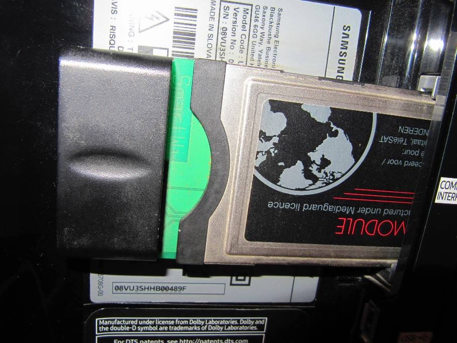

Sprietje Geplaatst: 30 augustus 2022 Geplaatst: 30 augustus 2022 Wegens logees die voor enige tijd komen moet ik een extra tv in gebruik nemen. Daarvoor heb ik mijn SmartWi weer eens even tevoorschijn gehaald die ik al een paar jaar niet gebruikt had. In combinatie met de zwarte CI-module met wereldbol werkt dit nog steeds fantastisch ook in de UHD-tv met ingebouwde satellietontvanger. 1

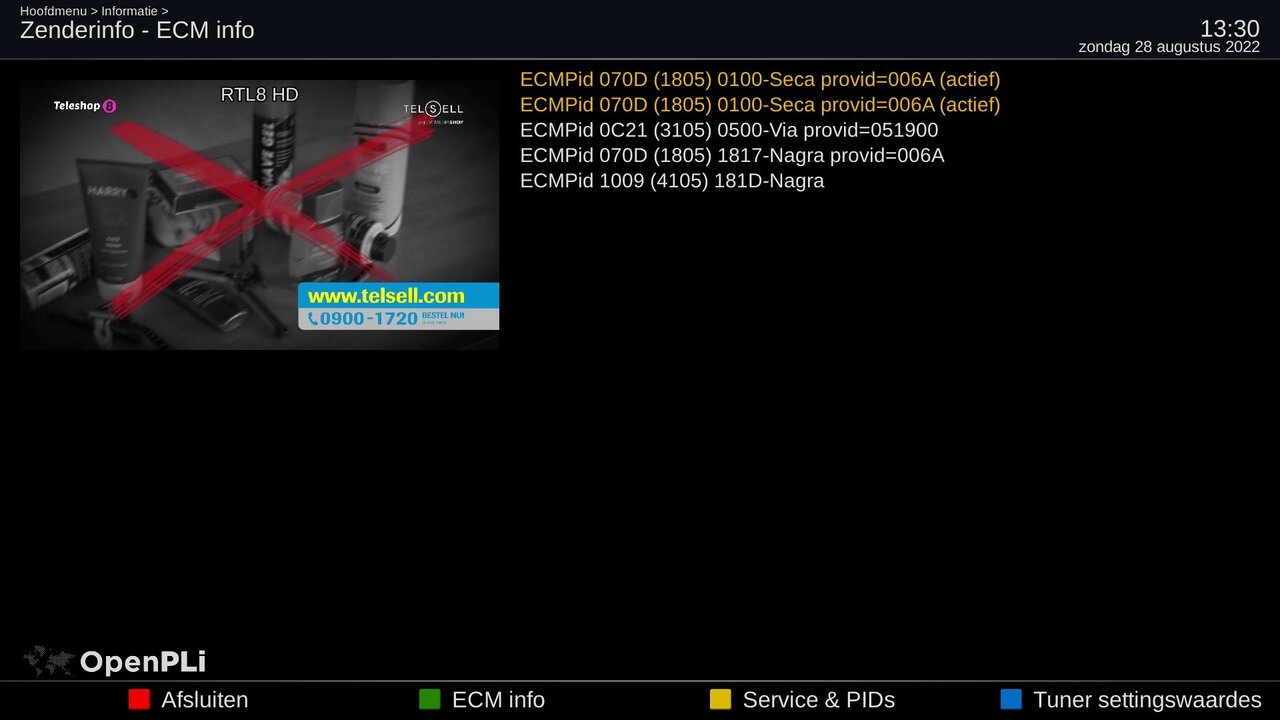

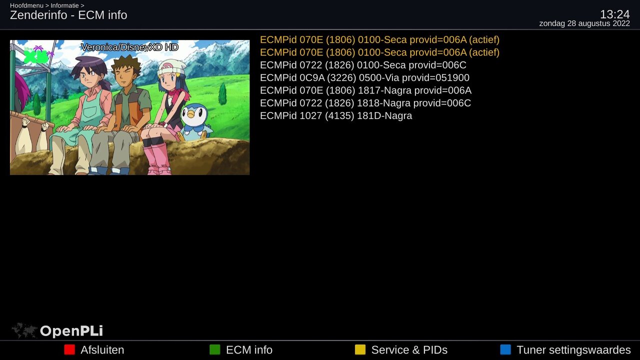

zeeteefje Geplaatst: 1 september 2022 Geplaatst: 1 september 2022 Blijft nog over de dubbele actieve ECM pid die te zien is op de zenders Veronica en RTL8. Als dat nu Veronica en RTL4 was zou je een verband kunnen zien, maar RTL8 lijkt juist geen problemen te veroorzaken.
