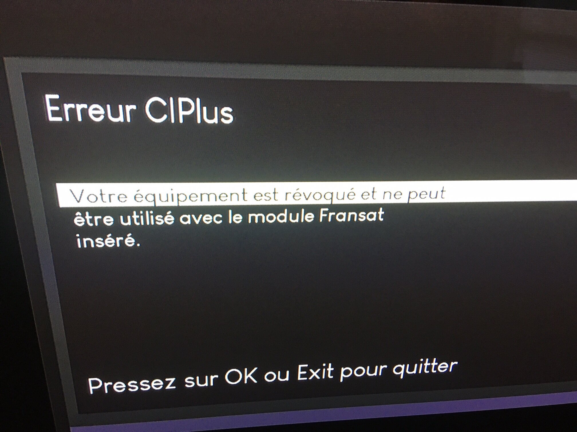

Italieman Geplaatst: 20 januari 2023 Geplaatst: 20 januari 2023 Dit is de foutmelding VU+ Ultimo 4k, VTi, coaxial digital out, lineaire voeding, 2TB SSD, Cahors Big Bisat, 5 x Alps twin LNB Canal Digitaal, Tivusat, Fransat, ORF

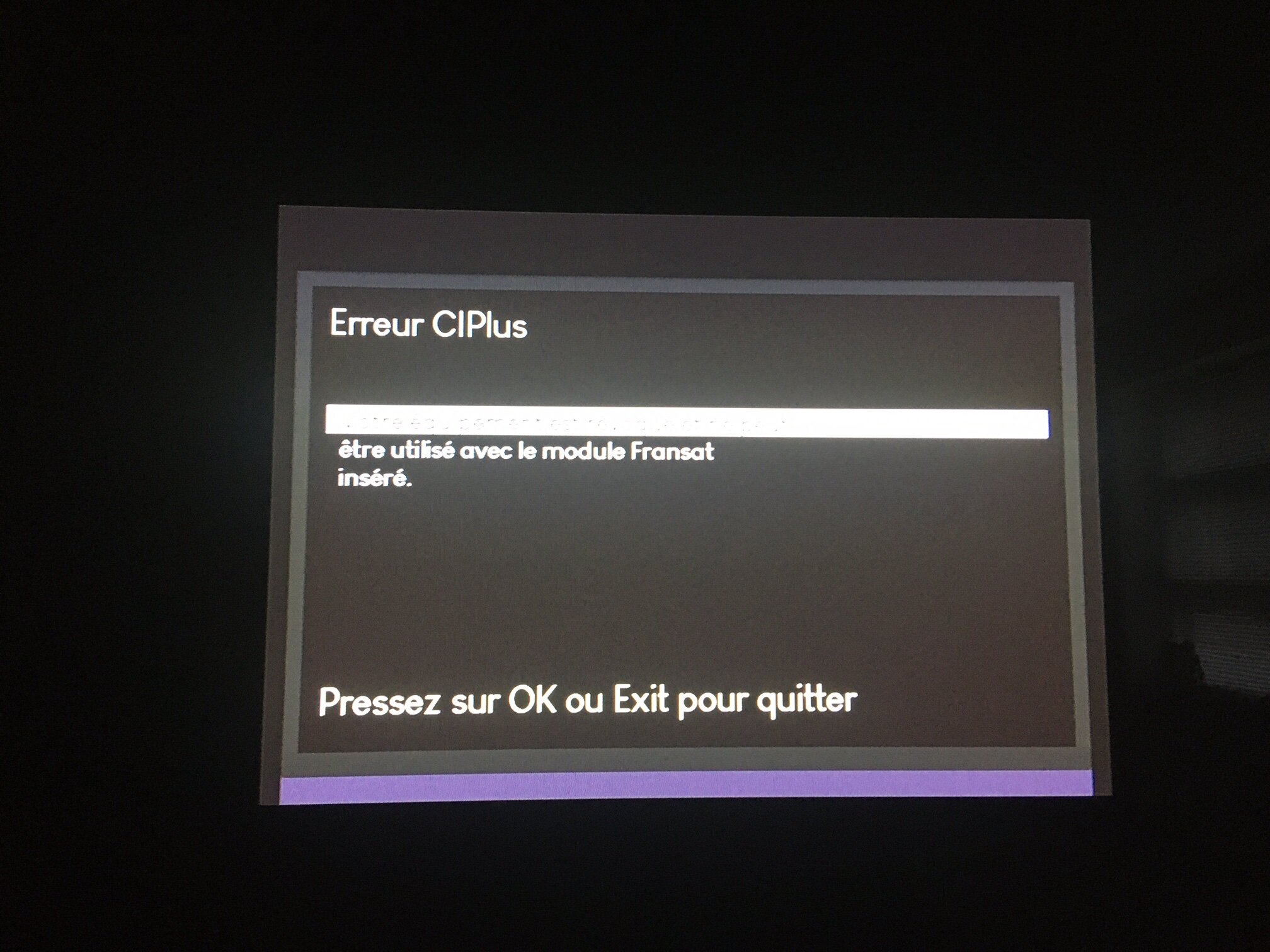

Italieman Geplaatst: 20 januari 2023 Geplaatst: 20 januari 2023 Nu met witte regel leesbaar. VU+ Ultimo 4k, VTi, coaxial digital out, lineaire voeding, 2TB SSD, Cahors Big Bisat, 5 x Alps twin LNB Canal Digitaal, Tivusat, Fransat, ORF
Tonskidutch Geplaatst: 20 januari 2023 Geplaatst: 20 januari 2023 Op 21-7-2022 om 11:21, Tonskidutch zei: als je de module upgrade naar 1.4 dan gaat ie niet meer werken in VTI of andere Ja ik heb al even terug gelezen wat we allemaal al hebben geadviseerd er is dus geen ca-certificaat op het VTI image voor die CI+ (volgens die Franstalige info) hij is dus beslist al ge"update" naar 1.4 en dan werkt geen enkel enigma2 image er meer mee. Vienna Ultravox - remastered

zeeteefje Geplaatst: 20 januari 2023 Geplaatst: 20 januari 2023 Vergeet het maar. Op Franstalige fora zijn exact deze problemen te lezen van Fransat CI modules in combinatie met een VU+. Oplossing: gebruik de interne lezer met Oscam. Die CI-plus helper van Vu+ gebruikt feitelijk illegaal verworven sleutels die na een update kennelijk ongeldig zijn verklaard. Doe een update, en de module werkt niet meer. Doe geen update en de module werkt niet meer met de Fransat kaart.
