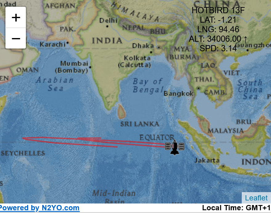

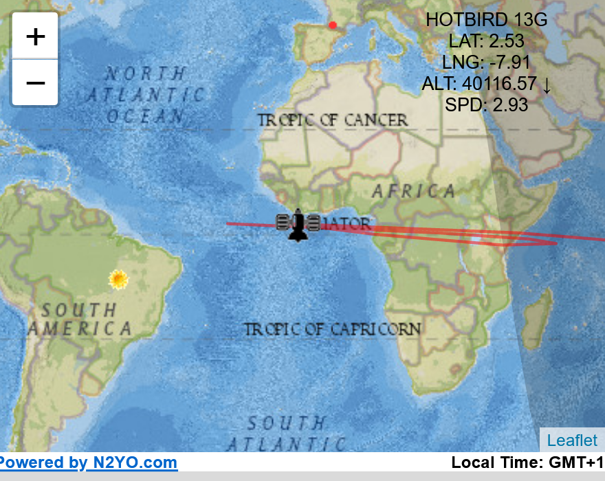

Niet alleen de Hotbird 13 f is op weg, maar ook de hotbird 13 g
  Op 26-2-2023 om 15:39, ceesv zei:

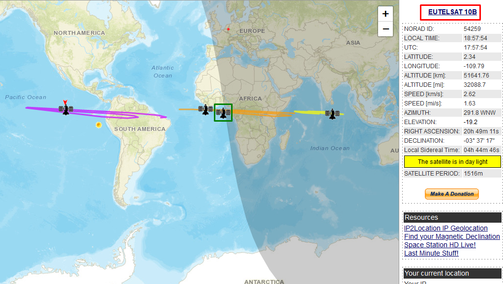

En niet te vergeten de Eutelsat 10B die ook onderweg is en de Eutelsat Konnect VHTS die inmiddels op 2,7 oost is aangekomen.

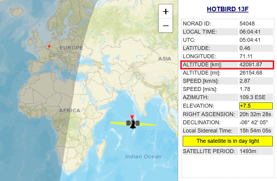

De Hotbird 13F is al een flink stuk gezakt. Hij moet van een elliptische baan in een zuiver cirkelvormige baan om de aarde komen.
Mojo plaatste op 17 nov.2022 een afbeelding waarbij het hoogste punt nog op 63917km lag. Nu op 27 febr. is dat inmiddels gezakt naar 42091km. Dat is dus 21.826km lager. Hij moet naar 35786km, dat is nog 6305km te gaan,

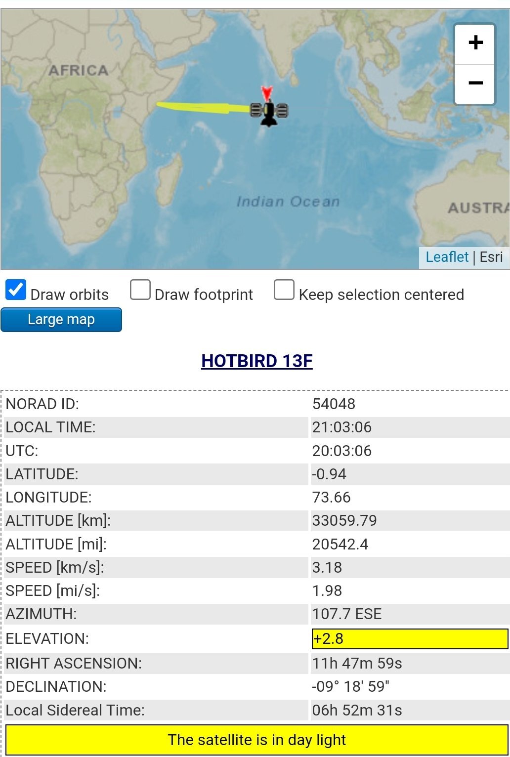

  Op 27-2-2023 om 20:11, ceesv zei:
Dit zijn de gegevens van de baan van de Hotbird 13f
Perigee: 31,737.9 km info.png
Apogee: 41,558.0 km info.png
Vergroten
13 uur geleden 42.091 en nu 41.558km en hij moet nog naar 35.786. Met 41km per uur en moet nog 5.772. Dat duurt nog ca 141 uur. Wow. Ze moesten hem gewoon vol tanken met diesel
