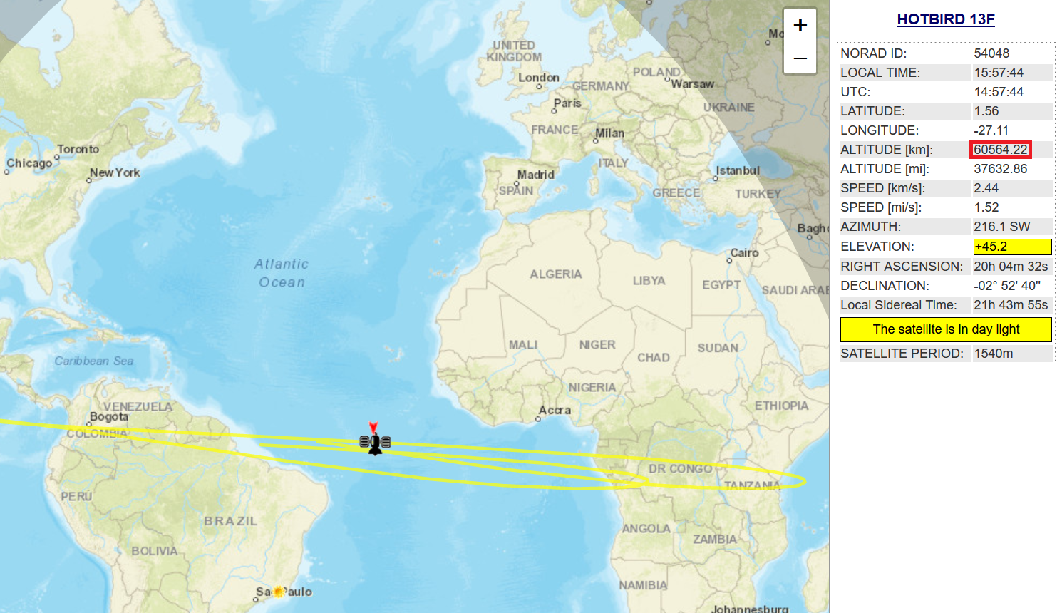

Sprietje Geplaatst: 6 januari 2023 Geplaatst: 6 januari 2023 Het hoogste punt van de elliptische baan van de Hotbird 13F is gezakt naar 60564km. 3 Dagen geleden was het hoogste punt nog 61885km. Hij is in ongeveer 3 dagen dus 1321km gezakt. Dat is 440km per dag. De baan moet naar 35.786km. Als dat in hetzelfde tempo doorgaat, duurt het nog minimaal 57 dagen voordat de satelliet op zijn geostationaire baan is aangekomen. Dat duurt dus met deze elektrische voortstuwing heel wat langer dan met de conventionele raketmotoren. Als hij op de geostationaire baan is aangekomen moet hij nog naar zijn testpositie of meteen naar de definitieve positie en moet de satelliet nog uitvoerig getest worden. Dat wordt dus op zijn vroegst april voordat de satelliet in gebruik kan worden genomen.
Sprietje Geplaatst: 6 januari 2023 Geplaatst: 6 januari 2023 34 minuten geleden, de vrije fries zei: hotbird 13 F is nu op 4.7°W De site N2yo geeft aan dat de Hotbird 13F om 16:00uur zich op 27° west bevond, zie afbeelding hierboven. Door zijn elliptische baan doet hij er momenteel namelijk 25,66 uur over om 1x rond de aarde te draaien.
Crazy Sat Geplaatst: 6 januari 2023 Geplaatst: 6 januari 2023 Quote 3 Dagen geleden was het hoogste punt nog 61885km. Hij is in ongeveer 3 dagen dus 1321km gezakt. Dat is 440km per dag. De baan moet naar 35.786km. Als dat in hetzelfde tempo doorgaat, duurt het nog minimaal 57 dagen voordat de satelliet op zijn geostationaire baan is aangekomen. Heb dit vraagstuk even laten oplossen door mijn kleindochter met de rekenmachine . Zij kwam uit op 56 dagen . Maar ja wat maakt één dag uit ... De vraag is of het zal doorgaan aan hetzelfde "rekenkundige" tempo . We zien wel binnen drie dagen op hetzelfde tijdstip ( 16h00 ). feedhunting , a crazy hobby ! Edison OS mio 4K UHD + Octagon SF8008 4K UHD + Dr.HD F15 + Edison OS mini + Technomate TM-5402 HD M3 CI , Moteck SG2100 + Deltastar 90 cm + Invacom C120 QDF-031 Quad lnb + SkyStar HD2,TBS5927 , en TT-budget S2-1600 kaart. Channel Master 180 cm schotel + ESX241 lnb voor C-band. DVB-T2 via Oostvleteren,Egem,Mont des Cats,Bouvigny en Doornik.
Sprietje Geplaatst: 6 januari 2023 Geplaatst: 6 januari 2023 53 minuten geleden, Crazy Sat zei: Heb dit vraagstuk even laten oplossen door mijn kleindochter met de rekenmachine . Zij kwam uit op 56 dagen . Maar ja wat maakt één dag uit ... De vraag is of het zal doorgaan aan hetzelfde "rekenkundige" tempo . We zien wel binnen drie dagen op hetzelfde tijdstip ( 16h00 ). Je komt uit op 56,3 dagen als je rekent dat de satelliet er 24 uur over doet voor 1 omwenteling maar hij doet er momenteel 25,66 uur over. Dat gaat natuurlijk wel steeds dichter naar de 24 uur als de baan ronder wordt maar over 56 dagen is de satelliet nog steeds niet op de geostationaire baan. Dat wordt meer dan 57 dagen, waarschijnlijk wel 60 dagen. Ik schreef dat de satelliet er momenteel 25,66 uur over om 1x rond de aarde te draaien. Dat is dus 1,66 uur per dag langer dan 24 uur. Over 3 dagen zal hij dus pas 5 uur later het hoogste punt bereiken en dat zal dus rond 21:00 uur zijn en niet om 16:00 uur.
Crazy Sat Geplaatst: 6 januari 2023 Geplaatst: 6 januari 2023 Quote Je komt uit op 56,3 dagen als je rekent dat de satelliet er 24 uur over doet voor 1 omwenteling maar hij doet er momenteel 25,66 uur over. Dat gaat natuurlijk wel steeds dichter naar de 24 uur als de baan ronder wordt maar over 56 dagen is de satelliet nog steeds niet op de geostationaire baan. Dat wordt meer dan 57 dagen, waarschijnlijk wel 60 dagen. Ik schreef dat de satelliet er momenteel 25,66 uur over om 1x rond de aarde te draaien. Dat is dus 1,66 uur per dag langer dan 24 uur. Over 3 dagen zal hij dus pas 5 uur later het hoogste punt bereiken en dat zal dus rond 21:00 uur zijn en niet om 16:00 uur. Zal wel zijn zoals je zegt , Sprietje . We zullen wel zien . Ik geef dit door aan mijn kleindochter is een echte wiskundeknobbel . 😉 feedhunting , a crazy hobby ! Edison OS mio 4K UHD + Octagon SF8008 4K UHD + Dr.HD F15 + Edison OS mini + Technomate TM-5402 HD M3 CI , Moteck SG2100 + Deltastar 90 cm + Invacom C120 QDF-031 Quad lnb + SkyStar HD2,TBS5927 , en TT-budget S2-1600 kaart. Channel Master 180 cm schotel + ESX241 lnb voor C-band. DVB-T2 via Oostvleteren,Egem,Mont des Cats,Bouvigny en Doornik.
