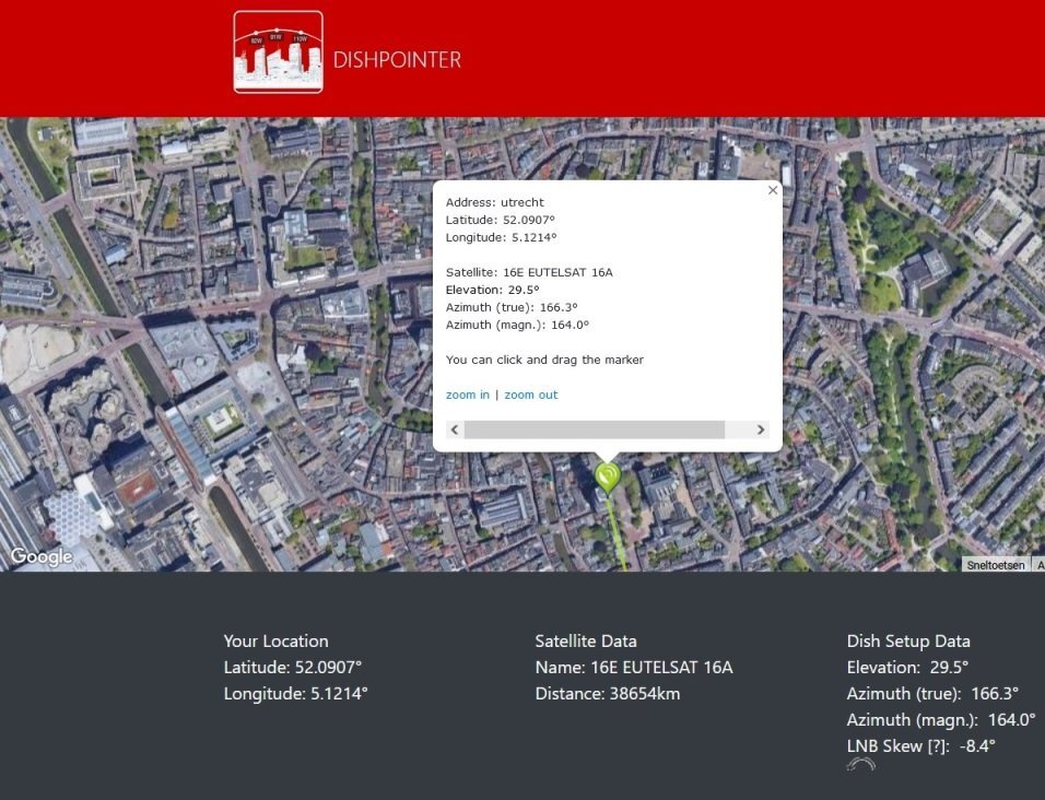

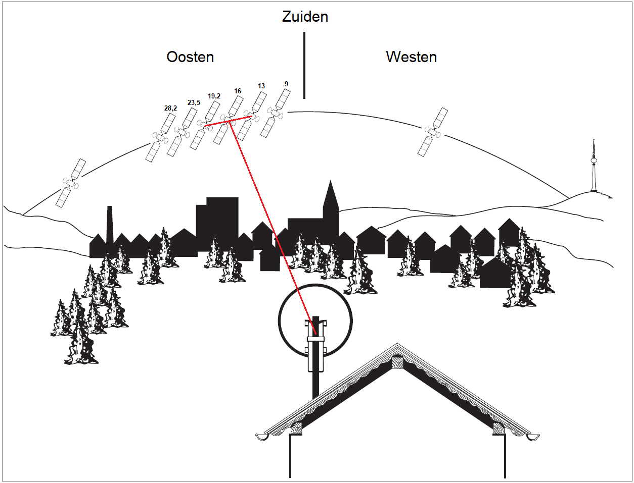

Sprietje Geplaatst: 9 januari 2023 Geplaatst: 9 januari 2023 Om dicht bij de juiste schuinte te zitten bij het afstellen van een monoblock, kun je het midden nemen van de 2 ontvangen satellieten. In het geval van de 13 en 19,2 oost, neem je het midden van deze twee satellieten, de 16 oost. Neem daarvan de skew die je bijv. op de site Dishpointer.com kunt vinden. Voor Utrecht (ongeveer het midden van het land) is dat -8,4 graden. Let bij andere satellieten wel op dat er geen pré-skew wordt toegepast want dan klopt het niet. 1

Old Satterhand Geplaatst: 9 januari 2023 Geplaatst: 9 januari 2023 7 minuten geleden, Sprietje zei: Voor Utrecht (ongeveer het midden van het land) is dat -8,4 graden. Dank je wel sprietje, ik kwam zelf op -8.35 voor Maastricht. Volgens mij zijn we er nu uit.

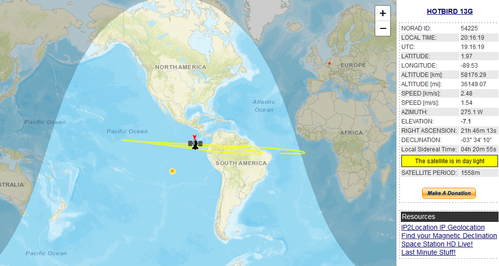

Mojo Geplaatst: 31 januari 2023 Geplaatst: 31 januari 2023 (aangepast) Eye in the sky - https://nos.nl/l/2461938 Zou dit de Hotbird 13G zijn geweest? 31 januari 2023 aangepast door Mojo You know when you've been shagged. I like receivers who give me pleasure.

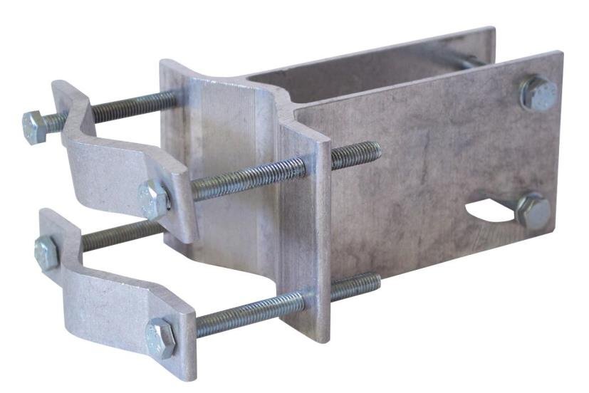

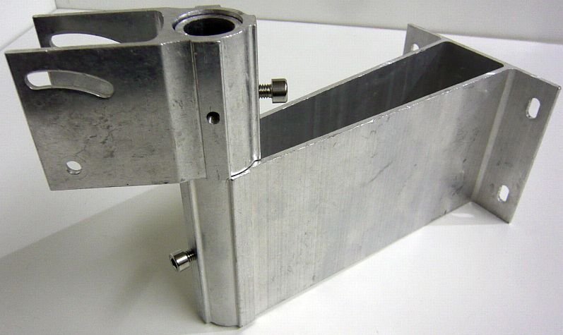

Sprietje Geplaatst: 2 februari 2023 Geplaatst: 2 februari 2023 In feite is de Multytenne nu dus een Satman 45 met een enkele lnb. Wil je die nog multifeed maken? Zo niet, dan kun je beter een wat grotere schotel gebruiken. Welke bevestigingsbeugel heb je bij de Technisat in gebruik, zie de twee afbeeldingen.
