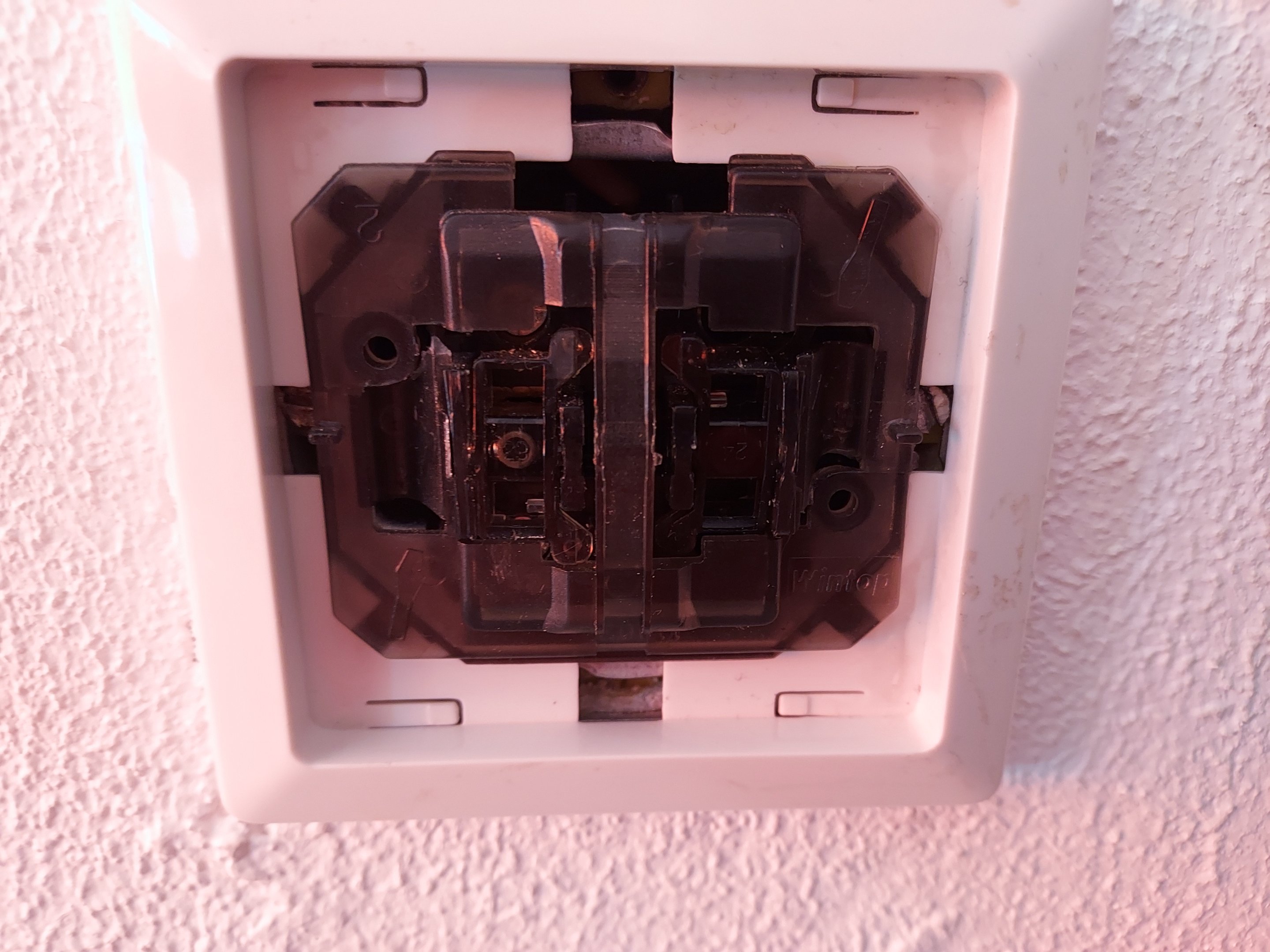

Neptunus Geplaatst: 25 september 2022 Geplaatst: 25 september 2022 Zie de afbeelding, enig idee hoe ik deze kan demonteren? Dreambox 8000 & VU+ Duo Synology DS201 NASITV van KPN + digitenne LG55B6V Oled TV
minplus Geplaatst: 25 september 2022 Geplaatst: 25 september 2022 Onbekend. Is hij kapot? 3x VU+ met Open Pli , 2 Gregorians, 1 Big bisat, 1 Oled en 2 LCD's

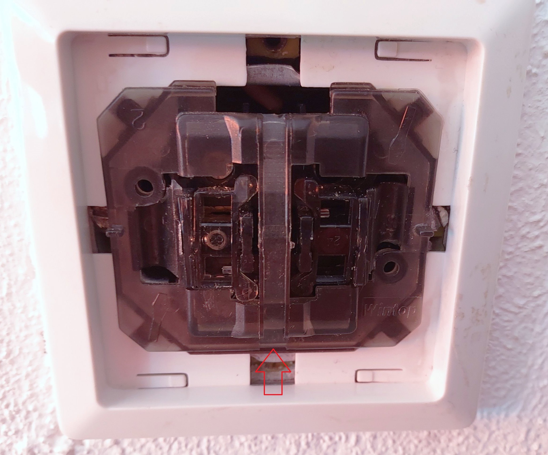

Sprietje Geplaatst: 25 september 2022 Geplaatst: 25 september 2022 Volgens mij moet je met een schroevendraaier in het sleufje bij de pijl het stopcontact er uitwippen. Het zit namelijk boven en onder in een groefje geklemd.
Satterdam Geplaatst: 25 september 2022 Geplaatst: 25 september 2022 linksonder en rechtsboven zie je een afbeelding van een schroevendraaier. waarschijnlijk moet je daar de schroevendraaier insteken om de boel los te klikken.
Moderator ceesv Geplaatst: 26 september 2022 Moderator Geplaatst: 26 september 2022 Je zal eerst de witte afdekplaat moeten verwijderen, die zit over de schakelaar geklemd. Daarna kan je de schroefjes losdraaien waarmee hij in de inbouwdoos vast zit. Gaat niet bestaat niet! 65" 4-K OLED, Vu+ Duo 4K SE BT, Vu+ Solo 4K, Rebox-8500, Rebox-8000, Wavefrontier T-90, Satlook Digital NIT, Megasat HD5 Combo Gebruik je een advertentie blocker? Maak dan een uitzondering voor onze website. Zonder advertentie (inkomsten) kan deze site niet voortbestaan.
Mimisiku Geplaatst: 26 september 2022 Geplaatst: 26 september 2022 Gewoon het plastic eruit klikken... Daarna kan je de witte rand verwijderen en het binnenwerk eruit schroeven... Afscheid….. Nog een paar maandjes te gaan…
Sprietje Geplaatst: 26 september 2022 Geplaatst: 26 september 2022 Zou je aan kunnen geven hoe hij het er uit moet klikken want dat vraagt hij namelijk.
Moderator ceesv Geplaatst: 26 september 2022 Moderator Geplaatst: 26 september 2022 Doorgaans gewoon lostrekken, wanneer hij ergens achter haakt even met een schroevendraaier eventueel het haakje wegdrukken. Gaat niet bestaat niet! 65" 4-K OLED, Vu+ Duo 4K SE BT, Vu+ Solo 4K, Rebox-8500, Rebox-8000, Wavefrontier T-90, Satlook Digital NIT, Megasat HD5 Combo Gebruik je een advertentie blocker? Maak dan een uitzondering voor onze website. Zonder advertentie (inkomsten) kan deze site niet voortbestaan.

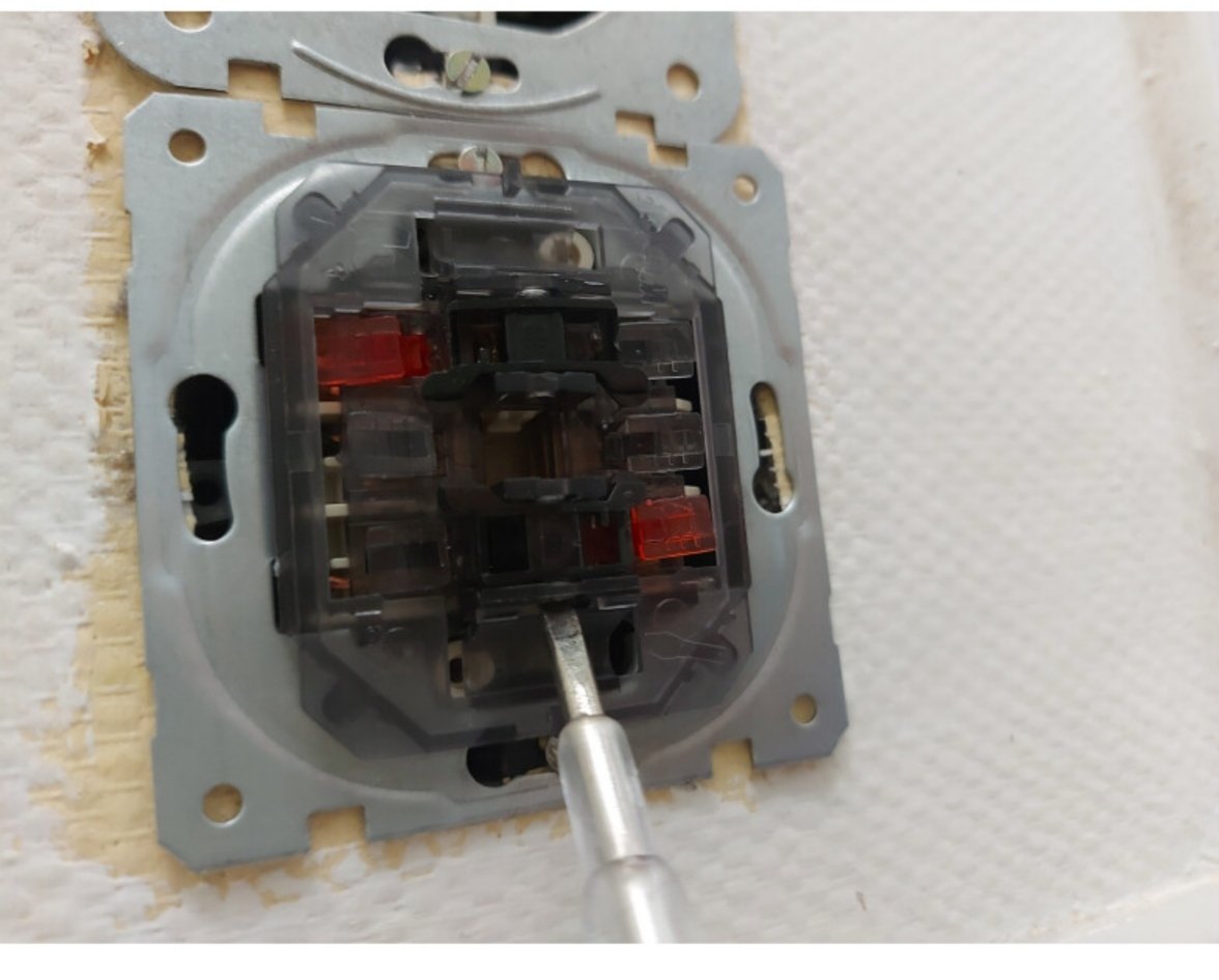

D.Quijote Geplaatst: 26 september 2022 Geplaatst: 26 september 2022 Het is een wintop schakelaar, kwam dit tegen. M7 sat 801, Amiko HD 8155 en HD 8165 + combo
Neptunus Geplaatst: 28 september 2022 Auteur Geplaatst: 28 september 2022 met jullie hulp is het gelukt, het kreng zat nogal vast. schakelaar netjes vervangen door een led dimmer, die trouwens enorm in prijs zijn gedaald, je heb nu al een goede fase afsnijding (dus geen gebrom) voor 14,95 Eur. Dreambox 8000 & VU+ Duo Synology DS201 NASITV van KPN + digitenne LG55B6V Oled TV
