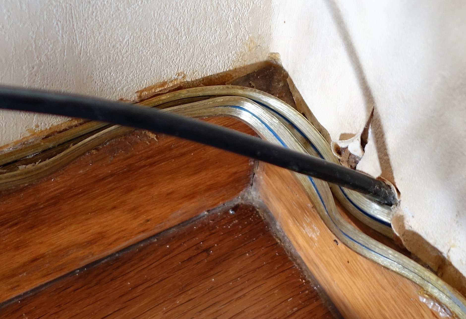

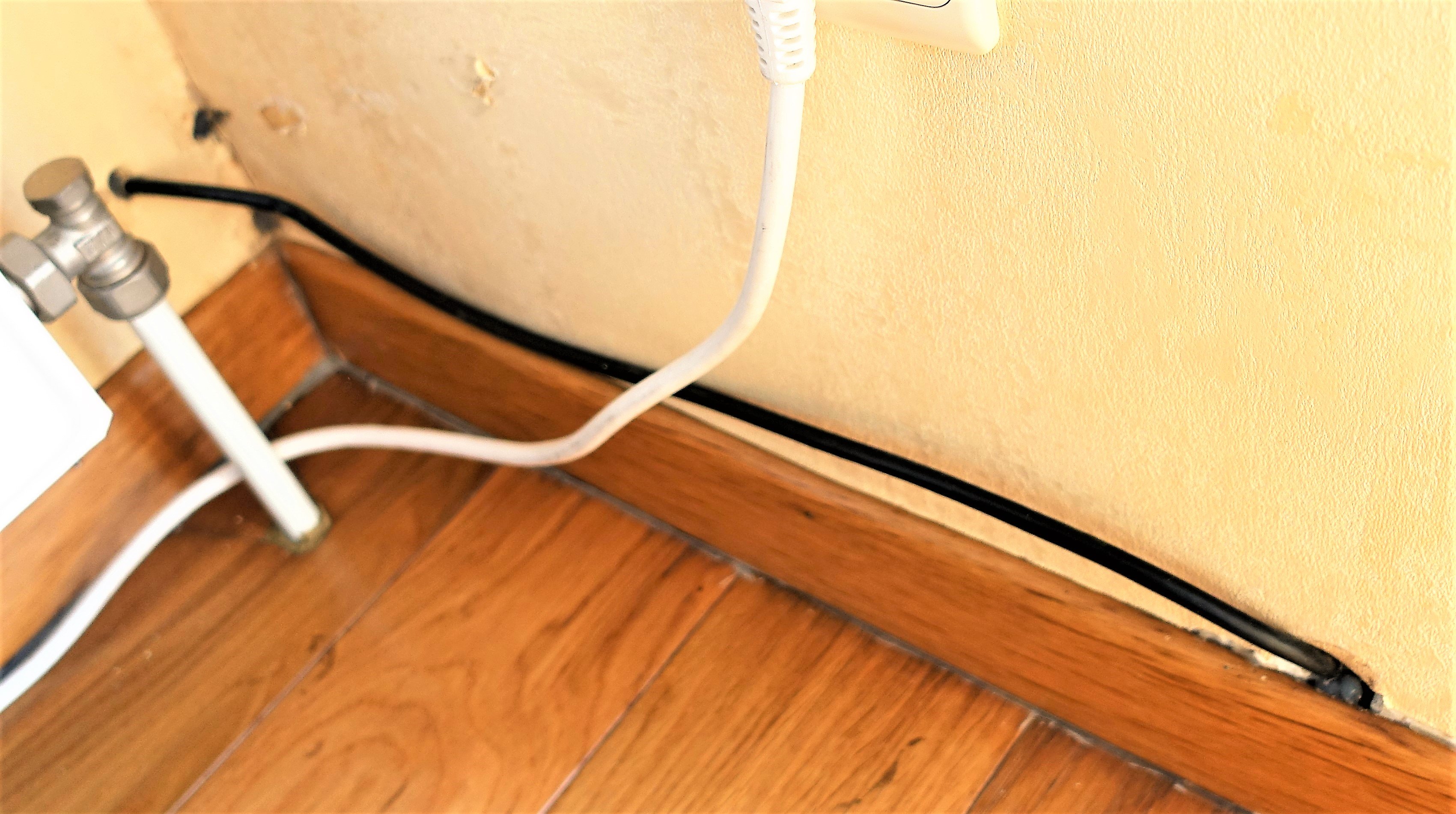

Sprietje Geplaatst: 3 oktober 2022 Geplaatst: 3 oktober 2022 (aangepast) 5/8 flexibele buis heeft een binnendiameter van 13,6mm. 3/4 flexibele buis heeft een binnendiameter van 16,5mm Een standaard goede coaxkabel heeft een diameter van 6,9mm, daarvan krijg je er dus nooit twee in een 5/8 flexibele buis en zelfs in een 3/4 flexibele buis geef ik je weinig kans e.e.a. afhankelijk van het aantal bochten in de buis. Hoe lang is de coaxkabel ongeveer van de diseqc-switch tot aan je ontvanger? Welke schotel heb je en welk type? 3 oktober 2022 aangepast door Sprietje
Oeki Geplaatst: 3 oktober 2022 Auteur Geplaatst: 3 oktober 2022 @Sprietje De lengte is ongeveer 15m, maar moet wel 2x door 90 graden bocht.
mebo870 Geplaatst: 3 oktober 2022 Geplaatst: 3 oktober 2022 Echt professioneel ziet dat er niet uit, trek toch heel die buis eruit en maak daar twee nieuwe coaxkabels aan vast terwijl je dat doet. Als dat maar 15 meter is moet dat lukken en coax kan tegen weer en wind en hoeft niet in een buis te zitten. The key to happiness. Stay away from idiots
Oeki Geplaatst: 3 oktober 2022 Auteur Geplaatst: 3 oktober 2022 Ik ben ook geen professional maar was wel heel blij dat ik die buis had aangebracht onder mijn parket in de woonkamer.

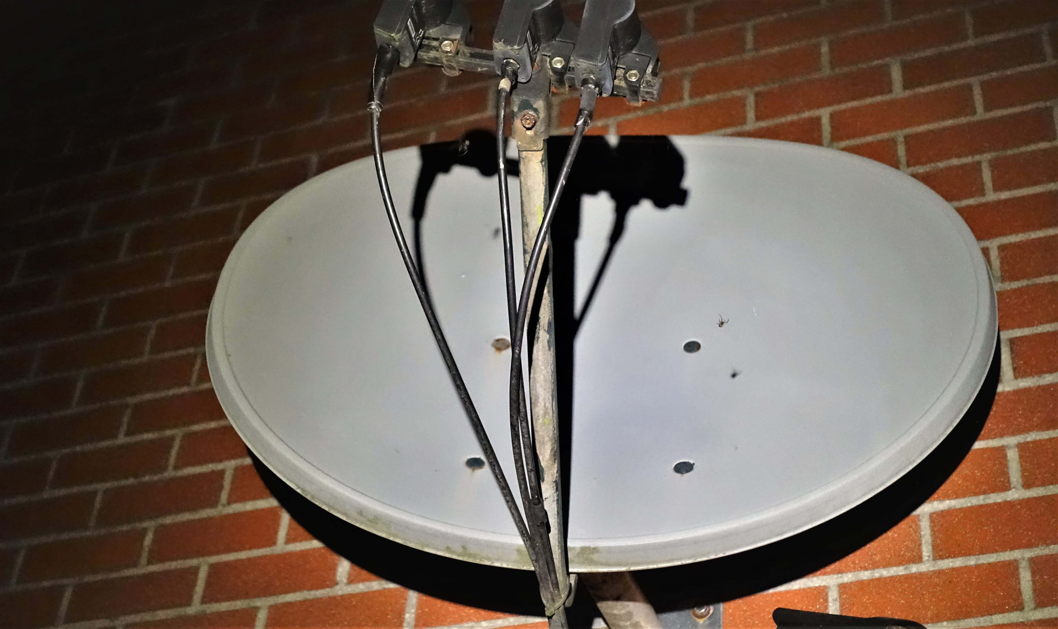

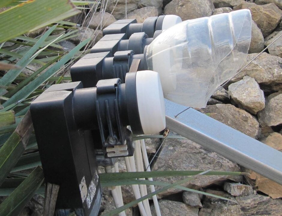

Sprietje Geplaatst: 4 oktober 2022 Geplaatst: 4 oktober 2022 De schotel is inderdaad maar klein. Het lijkt er op dat het om een Jonsa schotel gaat. Ik zie dat je de 13e, 19,2e en 28,2e ontvangt en dat gaat allemaal maar net met de lnb-klemmen tegen elkaar die gelijk zijn aan de lnb-klemmen van de Maximum. Dan kunnen ze niet dichter op elkaar dan 65mm en daarmee kun je gewone lnb's gebruiken met een kop van 60mm. Je hebt er nu de inverto black premium single-lnb's op zitten met een kopdiameter van 49mm. De Inverto Black Premium twin wordt al enige tijd niet meer gemaakt maar is nog wel te koop. Die adviseer ik je ter vervanging van de single uitvoering die je nu hebt.
Oeki Geplaatst: 4 oktober 2022 Auteur Geplaatst: 4 oktober 2022 Bedankt Sprietje, ik ga ervan uit dat je voorstel nu, in lijn ligt met je vorige voorstel om via die ene kabel met de Johansson 9645S te gaan werken zodat ik op een ander kanaal een opname kan doen. Ik zou bij die verkoper ook mijn Vu+ uno 4k se kunnen kopen met 2x sat tuner. Men vraagt dan ook of er software bij moet. Ik heb er totaal geen kaas van gegeten, maar begrijp uit alle opmerkingen hier dat het goed is om te kiezen voor OpenPli of toch die andere Open ATV? Die twin lnb's zij gewoon te vervangen zonder verdere aanpassing van de stand? Bedankt voor uw hulp, juist zoals enkele jaren geleden.
