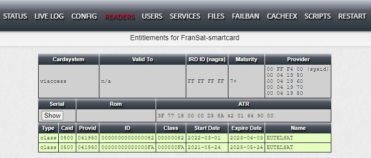

Mimisiku Geplaatst: 29 maart 2023 Geplaatst: 29 maart 2023 Ik heb een PC7 Fransat kaart gekregen. Reader ingesteld. Op TF1afgestemd. Krijg keurig CARDOK én beeld! Maar ‘No Entitlements’. Is dit normaal of moet ik nog iets speciaals doen? Afscheid….. Nog een paar maandjes te gaan…
bellejt Geplaatst: 29 maart 2023 Geplaatst: 29 maart 2023 normaal blijft deze vanaf startdatum 4 jaar werken Groetjes,salutations,greetings. 1 x Gibertini 1,10 vast 3 sats + 1 x Triax 88 cm rotor Vu + Duo2 twin sat tuner 4 X DVB-S2 en 1 x turbo DVB-C + OpenVix + idem dual tuner and vu duo2 fallback tuner Octagon SF8008 4K Openvix (via ethernetconnectie/WIFI fallbacktuner)
Codx Geplaatst: 29 maart 2023 Geplaatst: 29 maart 2023 doe de reader is herstarten, meestal moet je een tier gaan zien. SCHOTEL: 1,2 Mtr 50E-55W / 60cm Astra 19/23 / Airspy R2 SDR 24-1800 Mhz RECEIVERS: Dreambox 920 UHD/DM8000/800SE / VU+ Ultimo 4K Sat & Kabel & T2 / Rpi2 ADS-B FlightFeeder IPTV: KPN Glas (AoN) 1 Gbit & IPTV KPN plus+ TV box / Android 4K IPTV box / Kodi & Plex / 100+ TB Storage
