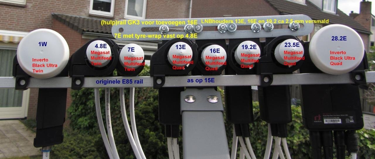

edbe Geplaatst: 21 november 2022 Geplaatst: 21 november 2022 het zal mogelijk zijn mits je wel smallere lnb's neemt (23mm) 2 x KPN TV+ Box & Formuler Z11 Pro

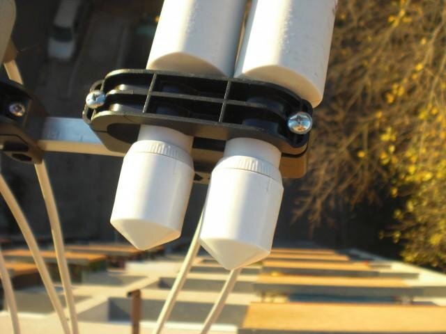

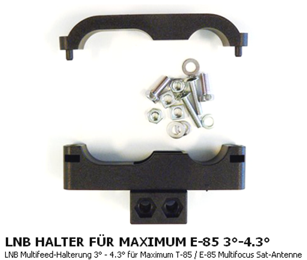

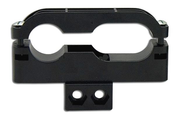

Sprietje Geplaatst: 22 november 2022 Geplaatst: 22 november 2022 (aangepast) Die dubbele LNB-houder voor de Maximum T85 is in Duitsland te koop voor €5,-. Er komen wel verzendkosten bij maar als je er meerdere koopt valt dat wel mee. Zoek maar eens op Google Duitsland naar: Zusatz LNB Halterung Maximum T85 3° - 4.3° 5,00 € Voor de ontvangst van de 1w tot 28,2e moet je de Hotbird in het midden zetten. 22 november 2022 aangepast door Sprietje

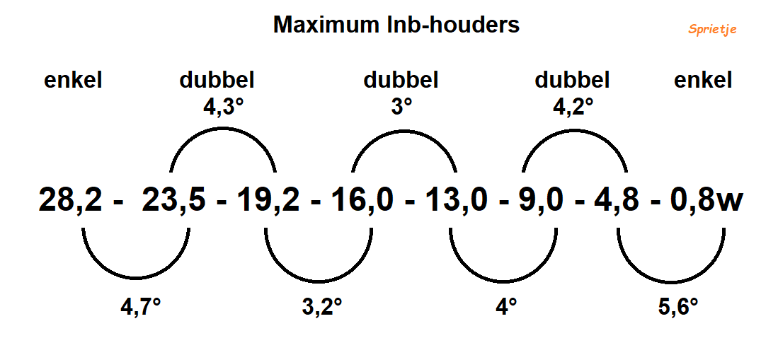

Sprietje Geplaatst: 23 november 2022 Geplaatst: 23 november 2022 Maar je wilt 8 lnb's. Dan heb je 3 duo-houders nodig en 2 gewone. Ik denk alleen dat 3 duo-houders naast elkaar niet gaat passen.
bobje Geplaatst: 23 november 2022 Auteur Geplaatst: 23 november 2022 (aangepast) Hoi Spietje, Jij hebt veel meer ervaring met die e85 dan ik. Had vroeger altjd draaibaar, disecq en actuator. (triax en channel master.) Streven is 0,8, 4,8, 9, 13, 16,19,2, 23,5 en 28,2 4,8 en 16 zouden eruit mogen indien het niet lukt. Alles wat ik meer kan pakken is meegenomen. Ed zijn config vind ik wel cool. Ik zou alleen ipv 7 de 9 willen. Anders wordt het denk ik plakken, knippen en zagen...heerlijk hobby;' en dus Groet, Bobje Terug van weggeweest. 23 november 2022 aangepast door bobje

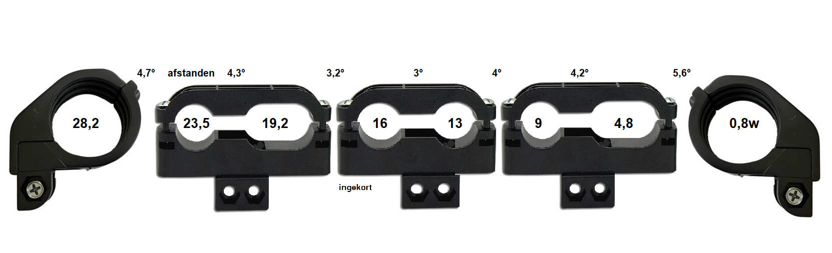

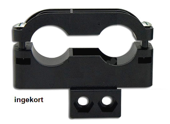

Sprietje Geplaatst: 23 november 2022 Geplaatst: 23 november 2022 (aangepast) Ik heb een tekening gemaakt voor de 8 lnbs. Voor de buitenste twee lnbs gebruik je grote lnbs met enkele lnb-houders. Voor de middelste 6 lnb's gebruik je 3 duo-houders. De twee buitenste hiervan kun je gewoon origineel laten omdat de afstand resp. 4,3 en 4,2 graden is en je de volle breedte van de houder nodig hebt. In de middelste duo-houder moeten de lnbs maar een afstand van 3 graden hebben. Die moet je zo smal mogelijk maken dus doorzagen, inkorten en weer aan elkaar lijmen, zodat de smalle lnb's tegen elkaar staan. Laat je die middelste houder origineel, dan is die te lang en komen de andere twee houders te ver van elkaar af te staan. 23 november 2022 aangepast door Sprietje
bobje Geplaatst: 23 november 2022 Auteur Geplaatst: 23 november 2022 Hoi Sprietje, Cool thx...Zou mooi zijn als ik die ingekorte als stl kan krijgen...Heb nog wel wat abs like resin liggen past zeker op me build plate 🙂 Groet Bobje Terug van weggeweest
Sprietje Geplaatst: 23 november 2022 Geplaatst: 23 november 2022 (aangepast) Zo zou het dus moeten worden. 23 november 2022 aangepast door Sprietje
bobje Geplaatst: 23 november 2022 Auteur Geplaatst: 23 november 2022 vet, thx Dan hoef ik er dus maar 3 te kopen, bandzaag/lintzaag heb ik dus moet redelijk recht kunnen zagen.
Sprietje Geplaatst: 23 november 2022 Geplaatst: 23 november 2022 (aangepast) Ik heb geen lintzaag maar met een fijn cirkelzaagblad met hardmetalen tanden durf ik het ook wel aan. Verder opgemerkt dat de afstand tussen de 23,5e en 28,2e 4,7° is maar als je het goed doet neem je het midden van de Astra 2 satellieten. Die staan tussen 28,2 en 28,5 oost, gemiddeld dus op 28,35 en dan is de afstand tussen de 23,5e en 28,35e 4,85°, voldoende afstand dus voor een grote lnb. 23 november 2022 aangepast door Sprietje
