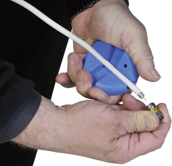

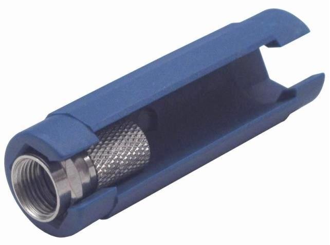

Wat betreft de maat van de F-connectors, die moeten goed passen. Te krap en je krijgt ze er niet op, te groot en je trekt ze er zo af. En de ene kabel is de andere niet. Verschil in hardheid van de coax en diameter, kunnen al een grote rol spelen.
Een montagesleutel en een kabelvasthouder vergemakkelijken het werk enorm.

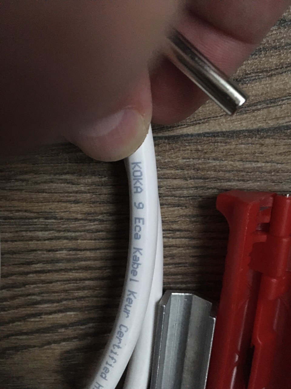

De koka 9 coax is binnen, eerder dan verwacht samen met de 4 losse lnb houders. De coax is grotendeels vv en het switchen werkt nu naar behoren.

de koka 9 kabel de kabel stripper en een deel f connector bevestiger.En kabel houdertje voor het schroeven.

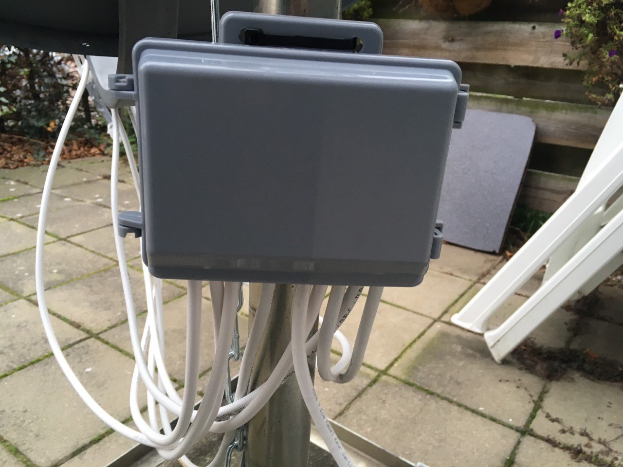

Disecq kastje, nu met 8 aansluitingen, 6 actief. Kunnen er max 10 worden.

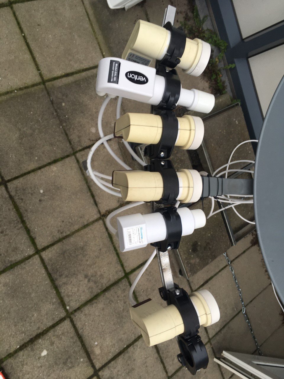

Schotel met de nieuwe config en bekabeling. Zoals je ziet heb ik na de tor nog best wat ruimte toen ik wat ging vogelen en de lnb
met een tie rippie vast zette kwam 5w goed binnen. Dus die ga ik proberen erbij  te zetten. (lege houder)
4,8 pak ik ook nog wel mee. Zit een beetje te kijken hoe ik dat met 16 graden moet doen. Ga wel even aan de gang met jou config.
