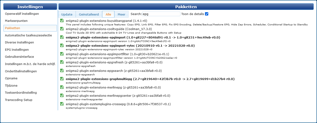

Rytec installeren op OpenPLI.
Menu - Applicaties - Downloaden (Groen knop)
Ga naar Extensions
In de lijst die opent ga naar epgimport.
Installeer.
Of via de Webif
Instellingen - Paketten:
Installeer : enigma2-plugin-extensions-epgimport
