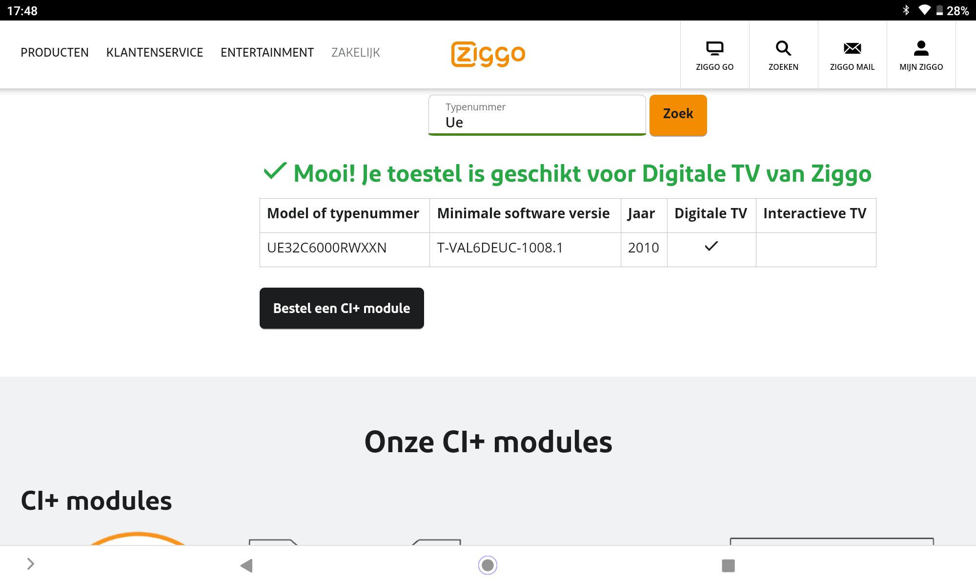

Volgens Ziggo wordt de TV ondersteunt via DVB-C, gecodeerde andere kanalen is een ander verhaal.

Zelfs al staat een model niet in de lijst van geschikte toestellen, dan nog sluit dit niet uit dat het niet zou kunnen werken.
Hier bij ons met een CI+-module van Telenet en een TV-toestel van 11 jaar dat niet voorkomt in hun lijst van ondersteunde modellen toch al jaren een probleemloze werking.
