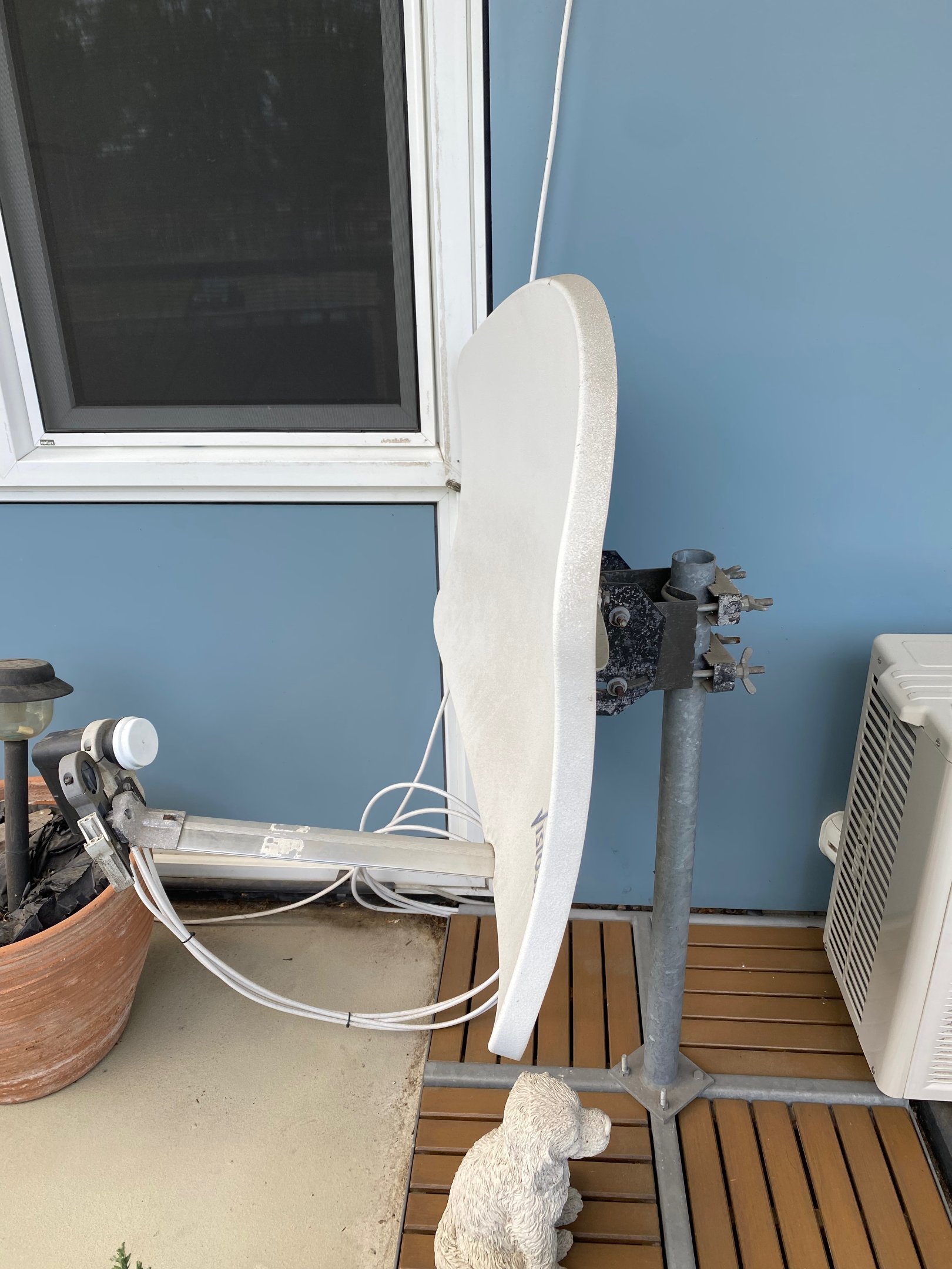

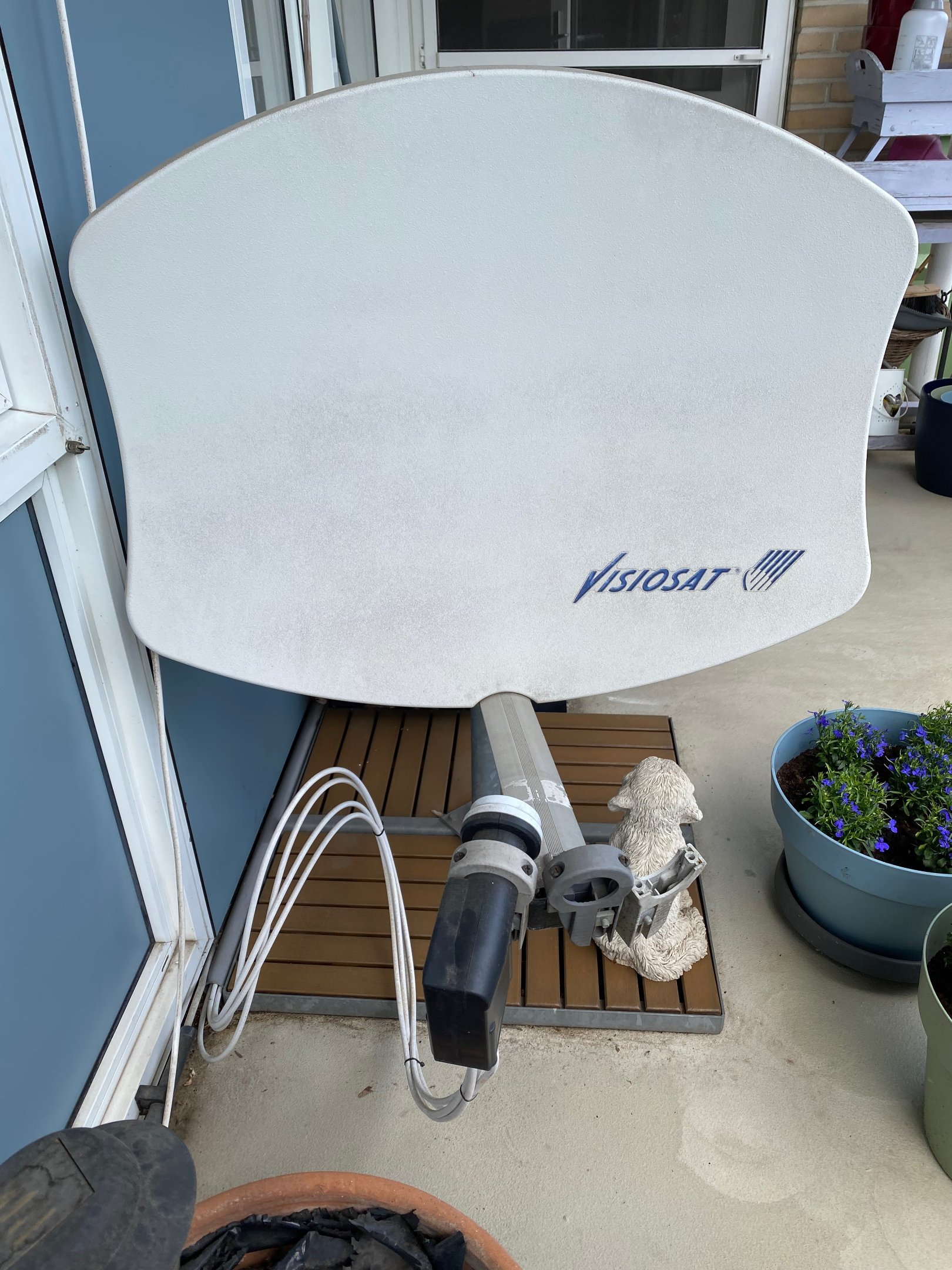

puppie Geplaatst: 6 juni 2023 Geplaatst: 6 juni 2023 (aangepast) Hoi, de situatie. schotel visiosat, 2 lnb een voor 19 graden en 1 voor 23,5. (du schotel niet rond of ovaal maar met aan de zijkanten een hapje eruit.) lijkt op deze schotel cahors-visiosat-bisat-g2-schotelantenne" de 23,5 lnb is een viervoudige aansluiting die twee freesat ontvangers voorziet van signalen. Nu de bbc de sd kanalen in de ban doet en overis naar hd heb ik savonds een probleem met de hd kanalen. Ontvanger geeft dan aan geen signaal en geen sterkte. Zelf denk ik dat dit aan een verouderde lnb ligt. Welke lnb zou ik het beste kunnen kopen voor de 23,5 positie wel 1 met vier uitgangen. Of moet ik het ergens anders in zoeken. Kabels coax zijn net nieuw en 4g instraling beschermd, op maat besteld met de connectors er aan vast gemaakt door de leverancier. Ik lees graag de adviezen. 6 juni 2023 aangepast door ceesv Link naar winkel vewijderd.

Moderator ceesv Geplaatst: 6 juni 2023 Moderator Geplaatst: 6 juni 2023 Maak eens wat foto's van je schotel en de LNB's. In welke regio staat de schotel? Gaat niet bestaat niet! 65" 4-K OLED, Vu+ Duo 4K SE BT, Vu+ Solo 4K, Rebox-8500, Rebox-8000, Wavefrontier T-90, Satlook Digital NIT, Megasat HD5 Combo Gebruik je een advertentie blocker? Maak dan een uitzondering voor onze website. Zonder advertentie (inkomsten) kan deze site niet voortbestaan.

Sprietje Geplaatst: 7 juni 2023 Geplaatst: 7 juni 2023 Enschede ligt binnen de footprint van een schotel van 60cm dus moet het met de Bisat geen probleem zijn. Misschien staat de lnb of de schotel niet goed afgesteld. Met een foto zou dat misschien te zien zijn.
puppie Geplaatst: 7 juni 2023 Auteur Geplaatst: 7 juni 2023 @Tonskidutch nee mijn eerste bericht is hetzelfde als mijn laatste bericht. De hd kanalen van de bbc doen het niet. @Sprietje ik ga een foto maken en zal die straks plaatsen. Voor en zijkant voldoende?

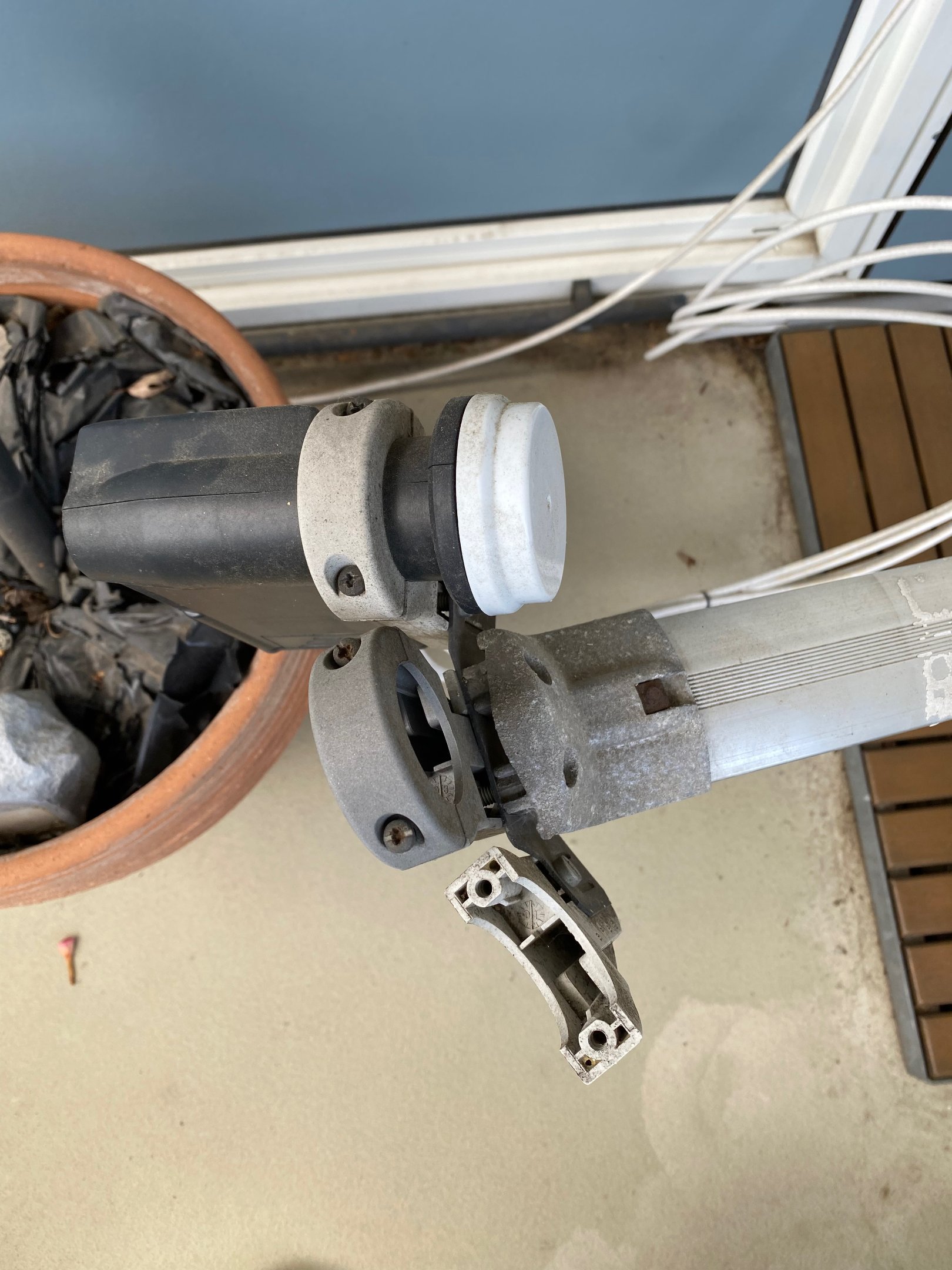

Moderator ceesv Geplaatst: 7 juni 2023 Moderator Geplaatst: 7 juni 2023 LNB op de middelste positie plaatsen van die schotel, en daarna de schotel en de LNB skew goed uitrichten opAstra 2, 28 graden oost. 16 uren geleden, puppie zei: 2 lnb een voor 19 graden en 1 voor 23,5. 1 uur terug, puppie zei: Ik wil best foto's plaatsen maar wat heeft dat voor een meerwaarde om mij te kunnen/willen beantwoorden. De foto|s laten wat anders zien als wat jij beschrijft. Gaat niet bestaat niet! 65" 4-K OLED, Vu+ Duo 4K SE BT, Vu+ Solo 4K, Rebox-8500, Rebox-8000, Wavefrontier T-90, Satlook Digital NIT, Megasat HD5 Combo Gebruik je een advertentie blocker? Maak dan een uitzondering voor onze website. Zonder advertentie (inkomsten) kan deze site niet voortbestaan.
Sprietje Geplaatst: 7 juni 2023 Geplaatst: 7 juni 2023 Plaats de lnb in de middelste lnb-houder. De skew van de lnb staat nu op nul, dus aansluitingen recht omlaag. Dat is niet goed. Die moet 8 graden schuin staan als je tegen de achterzijde van de lnb kijkt met de wijzers van de klok meegedraaid, zie bijgevoegde hoek. Let ook op dat de houder op nul staat, zie bijlage.
