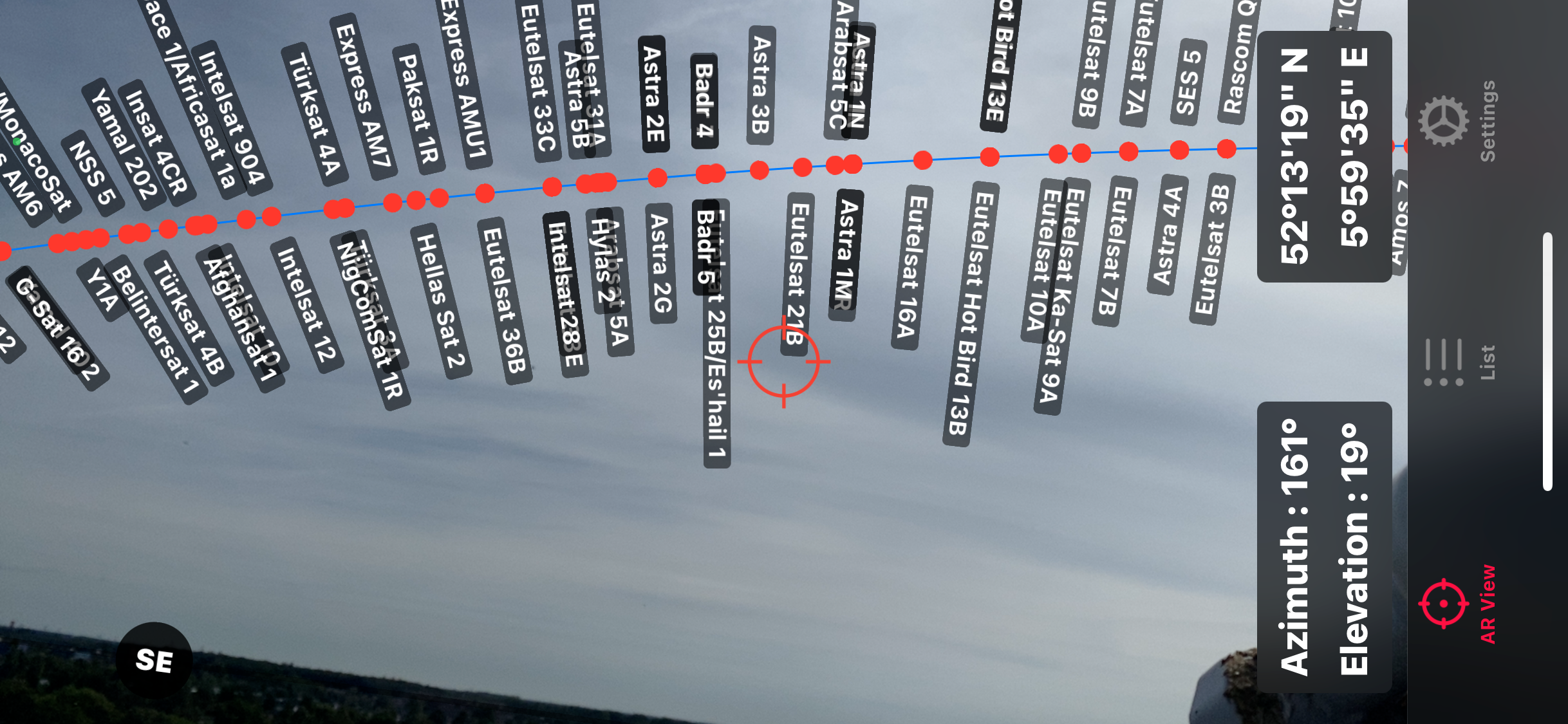

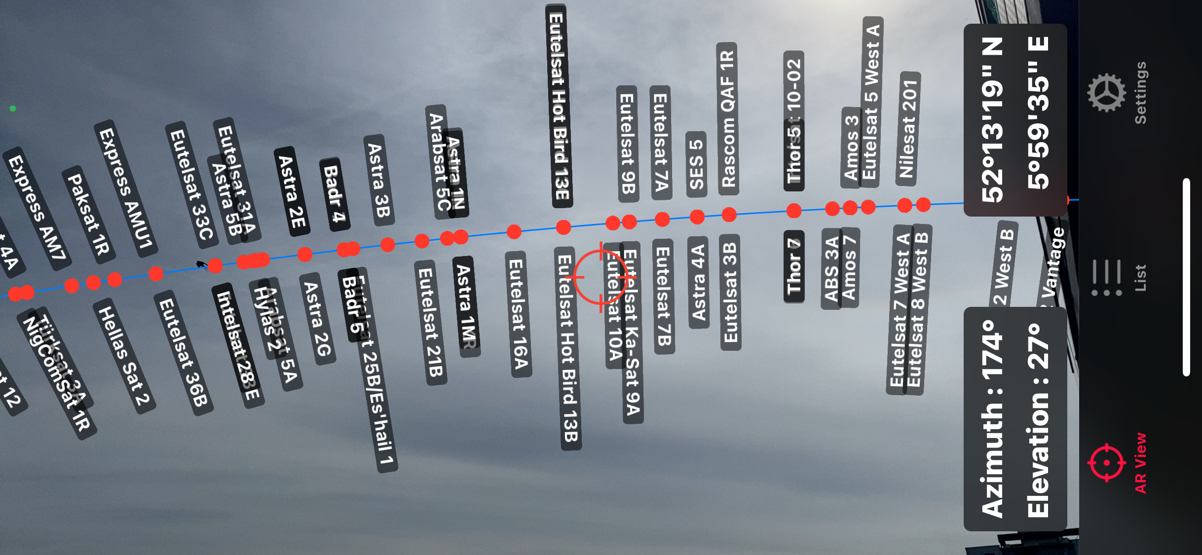

12 uren geleden, FelixB zei:
Zo te zien kom je westelijk niet verder dan 15°W, daarna zie ik een dakrand.
Op je foto mis ik de oostelijke satellieten verder dan ±55°E.
aangepast door Alex1970
VU+ Duo
/ Dreambox DM800 / TBS 5925
2 uren geleden, Alex1970 zei:
Kan niet goed over de reling hangen voor het plaatje, er hangt een schotel in de weg :D
