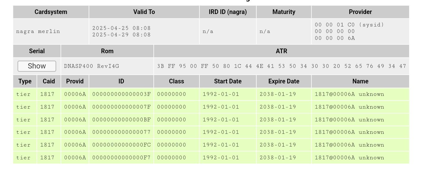

Micha123 Geplaatst: 2 maart Geplaatst: 2 maart Op 28-12-2023 om 12:39, Mojo zei: Ja dat is niet vreemd. Wel vreemd dat het via de eigen kaart in OScam niet werkt maar wel via een OScam lijn. Mijn kaart heeft het abonnement. Begrijp je nu dat dat wel vreemd is? Helaas is het niet vreemd, De kaart moet in Nagra 1817 mode ingelezen worden, daarnaast heb je ook nog een CWPK (CW overcrypt key) nodig. De ECM verreist een NUID (en daarmee ook de bij horende CWPK) dit heeft die kart helemaal niet als deze in 0100 (seca) ingelezen wordt, en je kreegt dus de melding "unsubscribed" de kaart geeft geen antwoord omdat de kart geen NUID bij het initialiseren doorgegeven was. Waarom een lijntje werkt, tja die eene waar je dit lijntje van hebt, zou de keys hebben (die keys zijn alleen nodig op die oscam die ook de kaart inlezen moet) Er is mogelijk deze uit te lezen, maar is met veel werk verbonden. De flash extern uitlezen, en je hebt de keys voor het initialiseren van de kaart (dan kun je die kart in 1817 initialiseren, maar deze zenders vereisen nog CW overcrypt. Dus in de flash zitten die CWPKs 8 stucks, maar nu heb je eigenlijk eene nodig dus CWPK0) die helaas ook gecrypt zijn, aleen die bij horende SOC (cpu van de ontvanger) kan deze dekodeeren en met een truck (CPU eruit en zo) of je kreegt u-boot op de originele ontvanger kun je die encrypted CWPKs van de flash door die SOC (cpu) laten dekoderen en dan kreeg je dCWPK (dus die cwpk plain, dat kun je dan onder CWPK in oscam invullen) en dan heb je gewoon beeld Ik heb het met een vriend just 4 fun al lang geleden gedaan aleen om te zien of get lukt, en die NUID en CWPK hebben precies 3 mann gezien (die 3de had geholpen met decoderen van de eCWPK , maar alleen ik maak er gebruik van vor mij zelf. Overigens gebruik ik ook een ander "merlin" patch in oscam die publieke is niet echt het beste, werkt wel als je die keys hebt
Codx Geplaatst: 3 maart Geplaatst: 3 maart 17 uren geleden, Micha123 zei: De flash extern uitlezen, en je hebt de keys voor het initialiseren van de kaart (dan kun je die kart in 1817 initialiseren, maar deze zenders vereisen nog CW overcrypt. Deze keys voor het initialiseren van de kaart, eigenlijk de handshake tussen de ontvanger en kaart en een beveiligd tunneltje opzetten, deze sleutels zijn volledig uitwisselbaar, een 3588 is wel uniek maar werkt zolang de kaarten in generieke mode koppelen. Overigens er is een oscam patch die wel de juiste datums aangeeft. SCHOTEL: 1,2 Mtr 50E-55W / 60cm Astra 19/23 / Airspy R2 SDR 24-1800 Mhz RECEIVERS: Dreambox 920 UHD/DM8000/800SE / VU+ Ultimo 4K Sat & Kabel & T2 / Rpi2 ADS-B FlightFeeder IPTV: KPN Glas (AoN) 1 Gbit & IPTV KPN plus+ TV box / Android 4K IPTV box / Kodi & Plex / 100+ TB Storage
Micha123 Geplaatst: 3 maart Geplaatst: 3 maart Kijk bij de patch die ik gebruik eens boven links (bij mij zij er 2 datums) Die patch die ik gebruik hlgeeft de datum zo aan als ze op de kaart staan. De tiers van op de CD kaart geven de tatums zo aan bij het init. Een datum heeft ook de provider ID 00006A. Die patch die ik gebruik, geeft de datums eigenlijk goed aan (zo als de kaart die doorgeeft) de tiers hebben bij CD geen vervaldatum aleen de provider 00006A daarom zijnde er ook 2 datum boven bij valid to ij deze patch. Bij HD+ (Duitsland) bij voorbeeld gebben de tiers zelfs een verval datum dat geeft die oscam dann ok zo als bij je weer. In deze patch van mij wordt het zo aangegeven als die kart het aangevt
