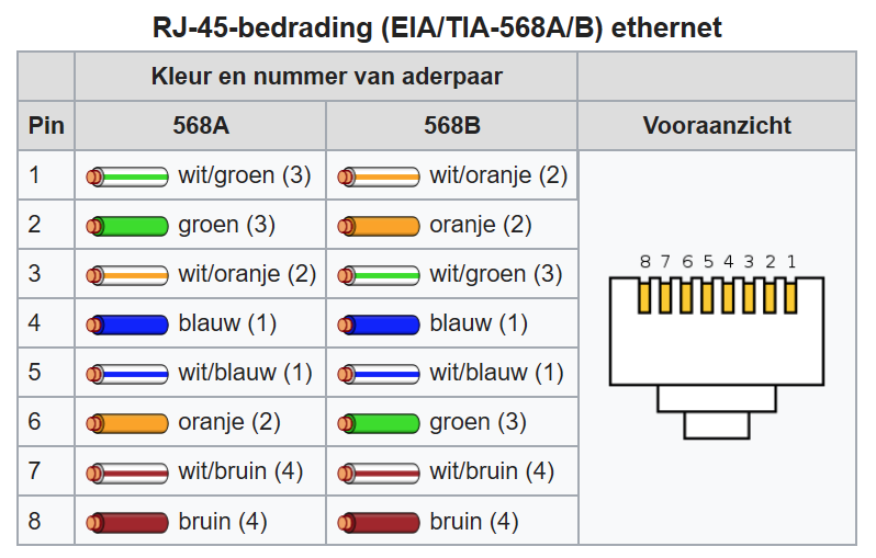

Denisdaf Geplaatst: 27 december 2023 Delen Geplaatst: 27 december 2023 Hallo, Bij het maken van een crossed kabel stel ik me niet speciaal vragen, maar bij een straight wel. Waarom worden die eigenlijk aangesloten zoals ze aangesloten worden. Wat bedoel ik hiermee en waarom de vraag? Als je de volgorde van de draadjes in de RJ45 ziet en je gaat van links naar rechts ( contactzijdezicht ) dan heb je de volgende volgorde: wit/groen groen wit/oranje blauw blauw/wit oranje bruin/wit bruin En dat aan beide zijden van de kabel. Mijn redenering is dan dat je sowieso zou mogen doen wat je wil als beide zijden ( connectoren maar hetzelfde zijn aangesloten ) Zie ik dat juist of niet en waarom in geval van niet? Bij crossed is het verhaal natuurlijk duidelijk. Iemand soms een mount voor een Channelmaster 120 op overschot. Ik wil namelijk mijn voordien beweegbare 120 channelmaster vast opstellen. Om zowel qua uitzicht, maar ook qua gewicht niet met die beweegbare dingen te zitten, dus op zoek naar een mount. Link naar reactie Delen op andere sites Meer opties om te delen...
bellejt Geplaatst: 27 december 2023 Delen Geplaatst: 27 december 2023 dit is de amerikaanse versie van de kabel.In europa gebruiken wij normaal de ander met oranje als leidraad.De volgorde van de draden is om overslag te vermijden tussen de draden.Op 1 meter lengte heb je daar geen last van maar bekabel maar eens verkeerd en zie of het nog werkt met 20 meter.Jarenlang gestructureerde bekabeling gedaan en was 1 van de eerste techniekers in belgie die een rack moest uitcableren op de internationale beurs in brussel. Groetjes,salutations,greetings. 1 x Gibertini 1,10 vast 3 sats + 1 x Triax 88 cm rotor Vu + Duo2 twin sat tuner 4 X DVB-S2 en 1 x turbo DVB-C + OpenVix + idem dual tuner and vu duo2 fallback tuner Octagon SF8008 4K Openvix (via ethernetconnectie/WIFI fallbacktuner) Link naar reactie Delen op andere sites Meer opties om te delen...
Denisdaf Geplaatst: 27 december 2023 Auteur Delen Geplaatst: 27 december 2023 Als ik dus juist redeneer zou het wel werken als men gewoon de kabels paar zou plaatsen en dan bv de volgorde volle kleur naar gestreepte van dezelfde kleur met wit, maar dat het bij meer dan zeg maar een goede meter lengte fout zou lopen. Iemand soms een mount voor een Channelmaster 120 op overschot. Ik wil namelijk mijn voordien beweegbare 120 channelmaster vast opstellen. Om zowel qua uitzicht, maar ook qua gewicht niet met die beweegbare dingen te zitten, dus op zoek naar een mount. Link naar reactie Delen op andere sites Meer opties om te delen...
Moderator ceesv Geplaatst: 27 december 2023 Moderator Delen Geplaatst: 27 december 2023 De aderparen zijn getwist waardoor ze een symmetrische verbinding maken. Gebruik je de verkeerde volgorde ga je in ernstige mate overspraak tussen de verschillende signalen krijgen waardoor je snelheid fors onderuit gaat. Gaat niet bestaat niet! 65" 4-K OLED, Vu+ Duo 4K SE BT, Vu+ Solo 4K, Rebox-8500, Rebox-8000, Wavefrontier T-90, Satlook Digital NIT, Megasat HD5 Combo Gebruik je een advertentie blocker? Maak dan een uitzondering voor onze website. Zonder advertentie (inkomsten) kan deze site niet voortbestaan. Link naar reactie Delen op andere sites Meer opties om te delen...
