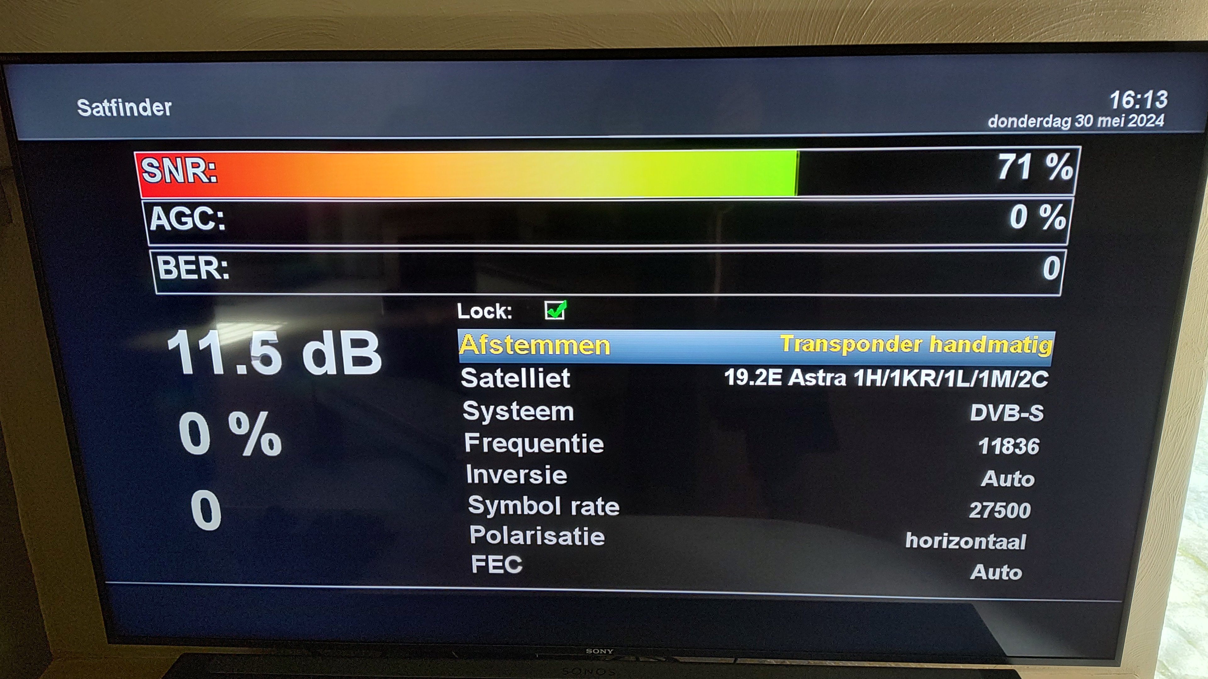

krisv Geplaatst: 30 mei 2024 Auteur Geplaatst: 30 mei 2024 weer een stapje verder... tuners terug beschikbaar. heb intussen terug beeld op 23,5 (vtm enz...) maar als ik menu bekijk (bijlage) zie ik lock op astra 1. Hoe kan dit ? Ik kan geen zenders van 19,2 ontvangen gezien lnb nog niet is uitgericht.

krisv Geplaatst: 26 juni 2024 Auteur Geplaatst: 26 juni 2024 In huidig draadje heeft Sprietje een afbeelding doorgezonden van hoe ik moet meten op ontvanger. Gaf 19 V aan beide uitgangen. Gezien horizontale transponders op beide astra's niet meer werken (lnb's werden reeds gecheckt) werd ik in een ander draadje aangeraden om de spanning aan de lnb te meten. doe ik dit als volgt : box spanningloos en lnb verwijderen; box terug activeren en hoe dan meten om geen risico op kortsluiting te krijgen ? Of zit ik er totaal naast ? 😔
