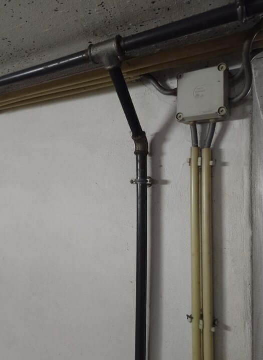

Crazy Sat Geplaatst: 8 mei 2025 Geplaatst: 8 mei 2025 Hallo, Heb even advies nodig van iemand uit de sanitaire branche. Ik heb in de ganse kelderverdieping van mijn woning voor wateraanvoer gebruik gemaakt van PVC (of nylon) buizen van 3/4". Alle hulpstukken zijn gemonteerd op de uiteinden van de buizen met het trekken van schroefdraad (rechtse).De kelderverdieping is groot ( +/- 100 m2 ) en alles hangt netjes tegen het plafond. Nu zou ik graag d.m.v. een T-stuk met water naar het gelijkvloers gaan. Alles terugschroeven tot aan dit punt is niet mogelijk.Enige mogelijkheid is buis doorzagen en er een T-stuk op plaatsen zo denk ik ... Wat is de beste oplossing voor mijn probleem? Bestaat er een andere mogelijk? Hierbij foto. Alvast dank voor eventuele hulp. feedhunting , a crazy hobby ! Edison OS mio 4K UHD + Octagon SF8008 4K UHD + Dr.HD F15 + Edison OS mini + Technomate TM-5402 HD M3 CI , Moteck SG2100 + Deltastar 90 cm + Invacom C120 QDF-031 Quad lnb + SkyStar HD2,TBS5927 , en TT-budget S2-1600 kaart. Channel Master 180 cm schotel + ESX241 lnb voor C-band. DVB-T2 via Oostvleteren,Egem,Mont des Cats,Bouvigny en Doornik.

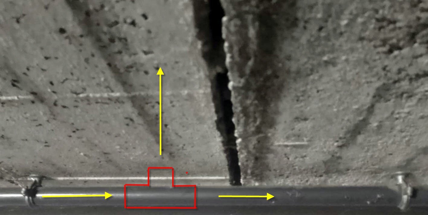

Crazy Sat Geplaatst: 10 mei 2025 Auteur Geplaatst: 10 mei 2025 (aangepast) Quote In Belgie wordt blijkbaar ander materiaal/uitvoering gebruikt als bij ons . CrazySat heeft het over 3/4 ( 19 mm ? ) pvc/nylon buizen met schroefdraad op de uiteinden , iets wat ik hier nog niet heb gezien . ik even gezocht op aanboorzadels maar in de maat 3/4 zo snel niets gevonden , ook geen hulpstukken in tyleen van die maat Klopt.Hier worden ander materiaal gebruikt dan in Nederland denk ik.Het zijn vaste buizen in lengtes van 4 meter.De woning is van 1983 , dus meer dan 40 jaar.De ganse elektriciteit en sanitaire installatie heb ik zelf aangelegd.Deze nylon/tyleen/kunststof buizen hoe die ook heten zijn nog altijd verkrijgbaar in een grote speciaalzaak hier vlakbij.Buizen zijn 3/4" dus die galvaniseerde hulpstukken werken er prima op.De hoofdleiding vertrekt van een storkpomp op regenwater dus alles in dit soort buizen is enkel voor regenwater.Mijn vrouw wast altijd op regenwater,die wil niet op stadswater.Het gelijkvloers is wel voorzien van stadswater met koperen leidingen. In de kelderverdieping kan ik gerust altijd aanbouwen maar helaas niet meer afbouwen naar een gewenst gepunt waar ik wil aftakken gewoon omdat er te veel T-stukken en aftakkingen dit beletten. De storkpomp heeft een max bar van 3 en slaat terug aan bij 1,8. Heb ook even opgezocht op aanboorzadels , misschien is dat een oplossing , enkel kunnen die een druk aan van 3 bar? Quote Wanneer het tyleen slang / buis is, kan deze uit de klemmen worden gehaald, door midden gezaagd en kan er met enige moeite een T-stuk ingezet worden. Zou kunnen maar ik denk dat ik dan een T-stuk nodig heb met aan de linkerkant een rechtse schroefdraad en aan de rechterkant een linkse schroefdraad. Aan die kant zou ik dus ook linkse schroefdraad moeten voorzien op die buizen.Of zie ik dit nu verkeerd?... Ook indien dit wel zou werken,bestaan er T-stukken met rechtse en linkse schroefdraad? Zie nog enkele foto's aan de storkpomp in mijn werkplaats en de aftakking in de wasplaats boven de bestaande wasmachine. 10 mei 2025 aangepast door Crazy Sat feedhunting , a crazy hobby ! Edison OS mio 4K UHD + Octagon SF8008 4K UHD + Dr.HD F15 + Edison OS mini + Technomate TM-5402 HD M3 CI , Moteck SG2100 + Deltastar 90 cm + Invacom C120 QDF-031 Quad lnb + SkyStar HD2,TBS5927 , en TT-budget S2-1600 kaart. Channel Master 180 cm schotel + ESX241 lnb voor C-band. DVB-T2 via Oostvleteren,Egem,Mont des Cats,Bouvigny en Doornik.

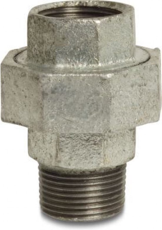

jeevanhoof Geplaatst: 10 mei 2025 Geplaatst: 10 mei 2025 (aangepast) Buis in twee doen. Eigenlijk een meter buis ertussenuit halen. Op beide einde trek je terug draad op. Op een einde draai je dan het t- stuk. Op het andere einde zet je een koppelstuk. De buis tussenin maak je op maat zodat die in het T stuk kan en in de andere helft van het koppelstuk. Je hebt ook koppelstukken twee maal vrouwelijk. 10 mei 2025 aangepast door jeevanhoof dreambox two , BigBisat met Smart Titanium, Alps, en 2 X Inverto Black Ultra VU+ solo2 met defecte tuners

jeevanhoof Geplaatst: 11 mei 2025 Geplaatst: 11 mei 2025 (aangepast) Linkse schroefdraad heb je ook niet nodig. Trek rechtse schroefdraad op je buis nadat je er een metertje tussenuit hebt gehaald.. Draai het T - stuk erop. Aan de andere kant van je T-stuk draai je het stukje buis met één deel van de koppeling. Het andere deel van de koppeling draai je op het andere uiteinde van de buis nadat je op dat deel op schroefdraad hebt getrokken. Draai dan de koppeling ineen. Je moet dus vier keer draad trekken ( + een vijfde keer voor de aftakking die in het T- stuk komt. Twee keer op de leiding die je over doet, en waar een stuk tussenuit is. Twee keer op het stukje buis tussen het T - stuk en de koppeling. Maar zo te lezen ga je best hulp inroepen. Draad trekken en afdichten, daar ga je waarschijnlijk ook niet het juiste materiaal voor hebben. Mvg 11 mei 2025 aangepast door jeevanhoof dreambox two , BigBisat met Smart Titanium, Alps, en 2 X Inverto Black Ultra VU+ solo2 met defecte tuners
