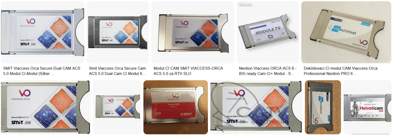

Viaccess ORCA
tik in bij google en voila
en met wat verder zoeken treffen we @mimisiku aan in een forumbericht op OpenPli

Ook dit is behandeld op het andere forum. Zonder paring instructie van CDS gaat dit niet werken! De ppairing werkt uitsluitend op MZ apparatuur omdat daar de noodzakelijke sleutels in zitten. Deze kaart werkt uitsluitend en alleen op CDS apparatuur. Niet op Neotion, niet op SmIT, niet op XiLinx..
waaruit blijkt dat die niet in de Zero4K  gaat werken

Correctie: mijn gepairde kaart (337 xxxxx) werkte NIET in een Viaccess Secure CI CAM. Of de nieuwste 339 xxxxx WEL werkt kan ik niet testen (heb niet zo'n nieuwe kaart, wél een CI module). Dus als iemand zich geroepen voelt....
Onder OScam werkt het sowieso niet. Geen publieke AES keys
