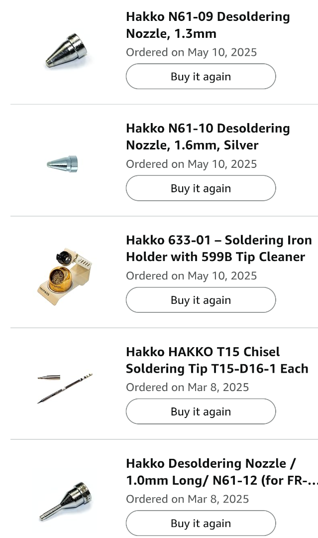

Ik heb er een paar punten bijgekocht. Iets groter dan de standaard, en een langere, wat erg handig is als er spul omheen zit waar de nozzle bij moet kunnen komen.
Zelf gebruik ik de hakko soldeerbout stand met spons houder voor het "parkeren". Als ik hem niet nodig heb gaat hij terug de koffer in.
Zie hieronder: (de punt was voor mijn soldeerbout 😁)
