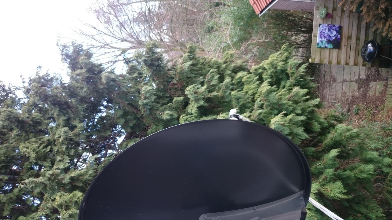

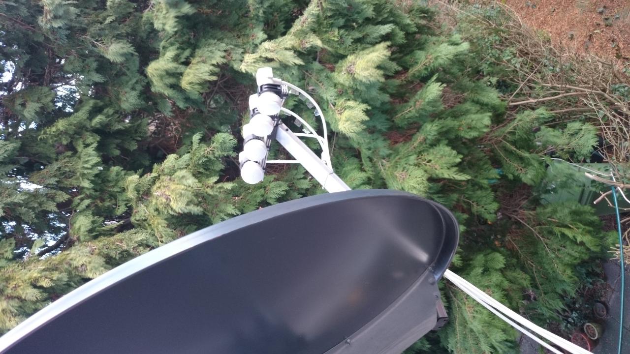

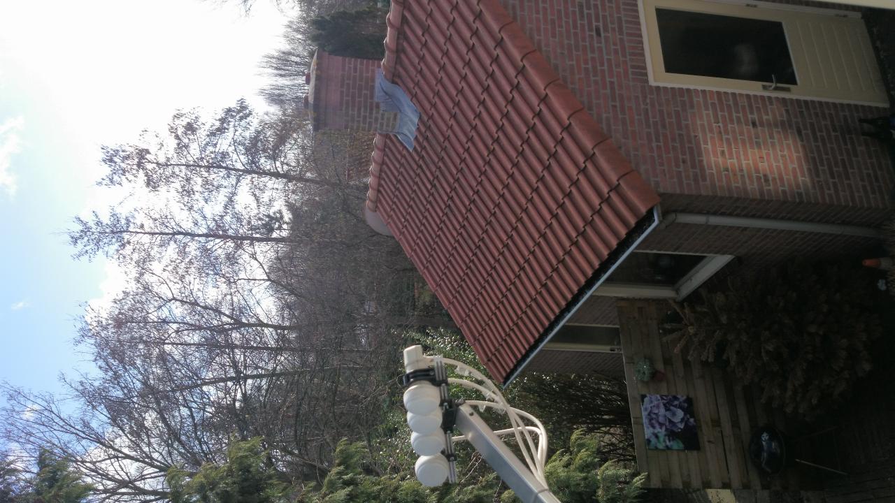

Ik ga ook zo uitproberen wat connexion beschreven heeft, heb namelijk afgelopen 2 dagen van alles geprobeerd. Ik heb signaal maar dan alleen maar poolse/deense zenders! Snap het niet :s
Mn vraag is, welke frequentie moet ik gebruiken in mn 800hd?
Ik woon in Aalsmeer. Moet wel zeggen heb wel wat bomen pal voor de schotel
Dank je, nee groter.. Ik heb net gemeten 90 cm..
Ik heb net alles gedaan zoals topicstarter heeft vermeld.. Maar ik vind gewoon geen signaal :(
Volgens satelliet moet ik deze kant richten, zie foto's..

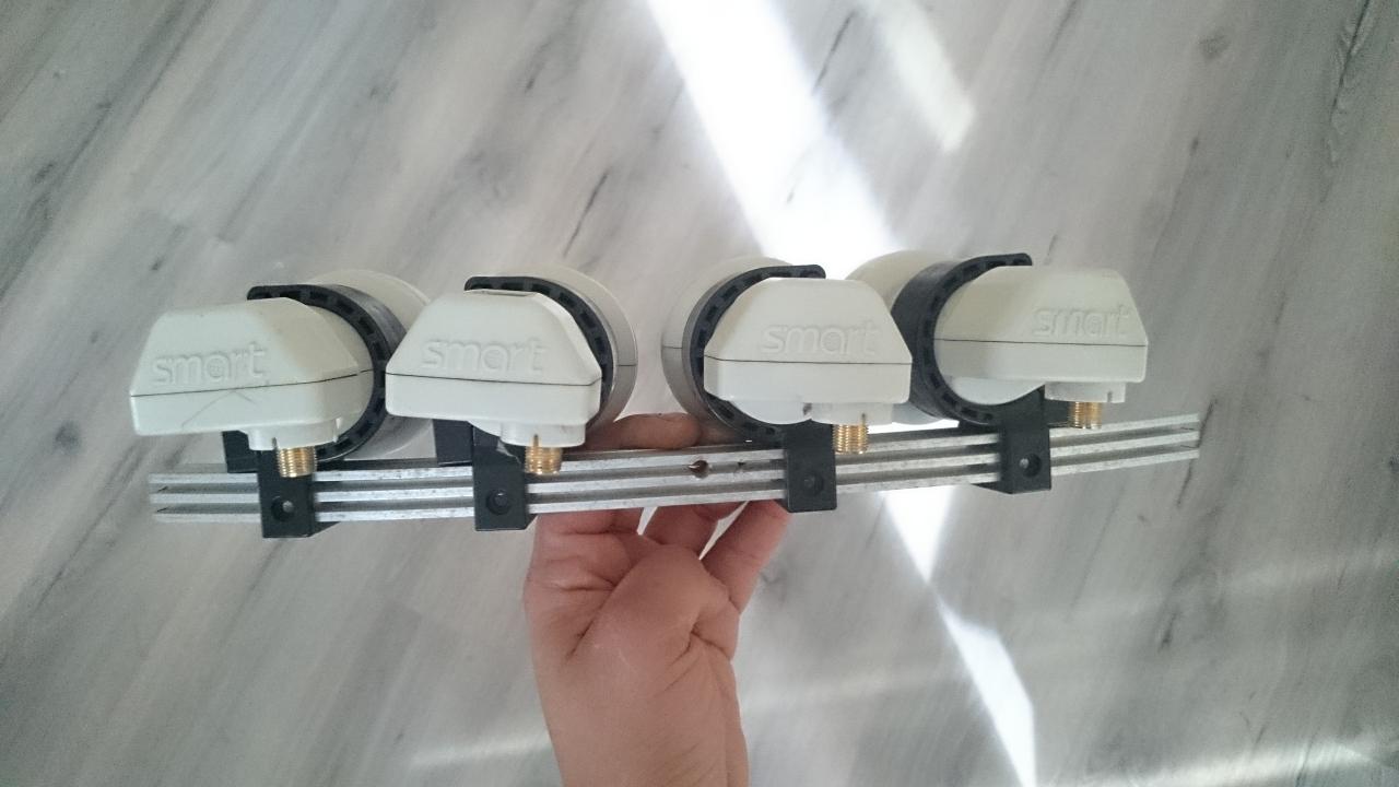

Misschien wil je dat ook wetem, ik heb dus een triax, 4 lnb koppen merk smart.
aangepast door idamorena
Als je de titel van dit draadje goed leest, dan gaat dit topic over een multirail op een Triax 78. Jij hebt waarschijnlijk een Triax 88 van 85cm breed en 95cm hoog. Dan zijn de afstellingen heel anders.
Of de bomen in de weg staat, kun je op verschillende manieren bepalen.
Aan de hand van de zon staan de satellieten waar de zon als volgt staat:
Astra 28,2 om 11.11 uur
Astra 23,5 om 11.32 uur
Astra 19,2 om 11.50 uur
Hotbird 13 om 12.18 uur
Je kunt ook een app gebruiken op je iPhone of Android phone, zie rechts bovenaan op deze site: http://www.dishpointer.com/ om de positie van de satellieten te bepalen.
Staat een boom in de weg, dan kun je die satelliet niet ontvangen.
