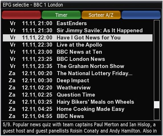

Dus dan doet een Dreambox dat dus WEL.
Ik kijk regelmatig naar BBC en ITV en moet zeggen met de EPG Import je een volledige EPG hebt van de Engelse zenders.

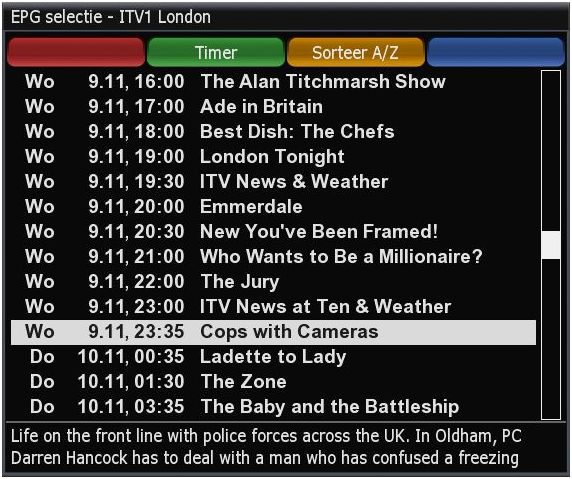

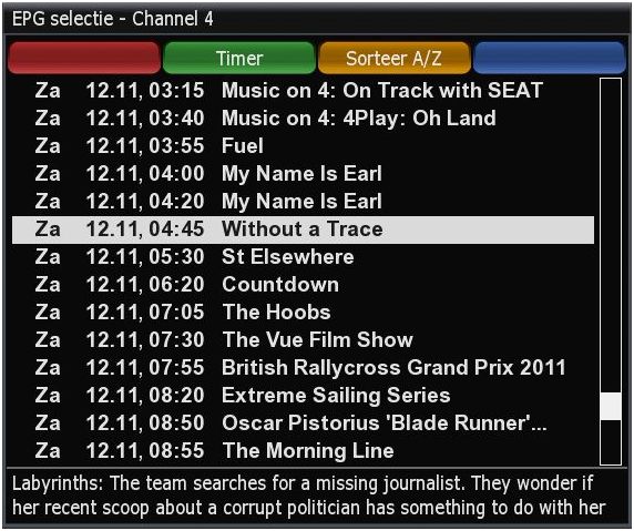

Nou, ik heb geen EPG plugins draaien, maar laat de box gewoon z'n ding doen, en wat denk je?

Dan ben ik meer dan nieuwsgierig hoe je dit dan krijgt.
Via de SAT zonder EPG plugins krijg ik alleen now en next bij de UK zenders.
Heb het net nog getest met OoZooN, OpenPLI en DMM origineel.

Kijk, het toontje is veranderd van het kan niet naar hoe krijg je het.

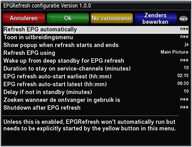

Ik heb nog even gecheckt, en blijk wel een EPG plugin onder applicatie's
te hebben staan, te weten de EPGRefresh plugin. Die zal ik een hele
tijd geleden al eens geinstalleerd hebben, was het alweer vergeten.
Ik draai OpenPLI 2.0 op m'n DM8000, doet wat het moet doen en ik mis
nog geen sindsdien toegevoegde/gewijzigde functionaliteit.
