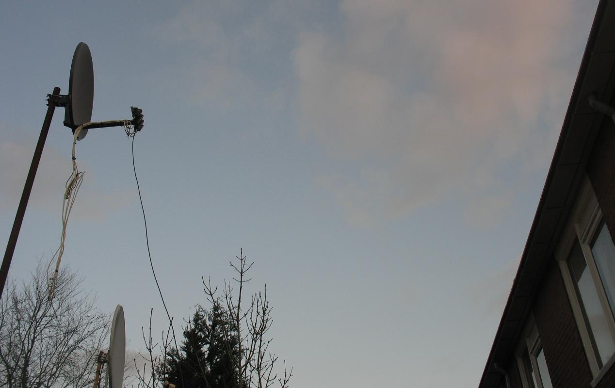

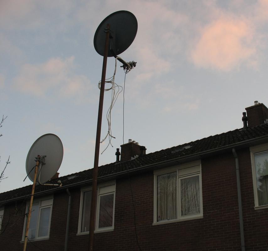

Hallo,
Ik heb naar aanleiding van jullie tips de vorige keer een langere paal geregeld, was even zoeken om zo een lange te vinden maar het is gelukt.
Ik zit nu alweer een tijdje astra 1 te zoeken maar weer niks, ik snap er helemaal niks meer van.
De koppen zitten net zo als ik hem heb overgenomen, en ik heb gezien dat het werkte maar bij mij doet het niets.
Wat ik heb kunnen vinden als ik in de sticky kijk in dit forum over het afstellen van een triax multiblok is dat de koppen toch even anders staan dan aldaar vermeld. Ik heb dan wel andere kopen (Inverto)
Moet ik nu mijn koppen anders gaan zetten of juist afblijven omdat het bij de vorige eigenaar goed stond?
Ik heb nu meer hoogte dan 2 x de afstand maar hoop dat iemand kan bevestigen dat dit daadwerkelijk hoog genoeg is?
Alvast bedankt!

Ik kan de boel niet voor de woning plaatsen daar staat een kolosale boom op 8 meter afstand van een slordige 10 meter hoog en drie huizen breed.
Ik ga het wel net zo doen als in het topic van Connexxion. Maar vraag me af of dat verhaal ook opgaat voor mijn Inverto koppen, die zijn breder dan de Alps?
De paal staat inmiddels 100% waterpas, dat is iets wat ik wel heb kunnen bereiken.
Toen ik de foto's maakte had ik de multiblock nog waterpas. ik heb al geprobeerd voor mijn laatste reactie met de houder zoals op de foto van icesat naar beneden maar heb nog steeds geen beeld weer gehad.
Word er zo langzamerhand simpel van. Heb het ooit eerder gedaan bij de vorige woning toen was ik in 10 minuten klaar.
aangepast door Haroldprins1980
