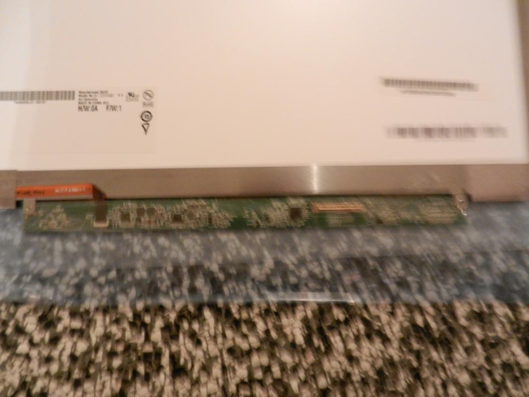

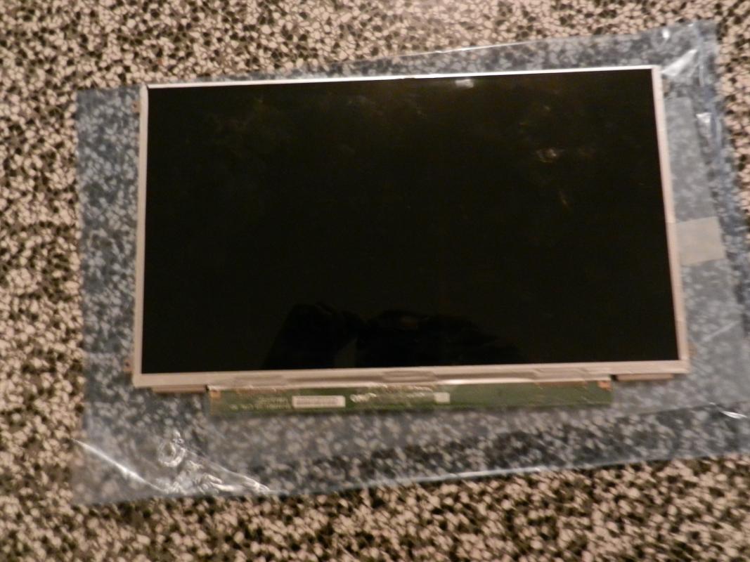

Oke heb nu een nieuwe led scherm gekocht
Lol, daar zitten dus geen CCFL buisjes in.
Maar ook geen inverter maar een driver. Dus dan moet er anders gezocht worden.
Hangt die led aansluiting aan een klein printje of aan het moederbord?
Maak eens wat foto's.

Aan de foto's heb ik niks. Ik had een goede foto nodig van de print om te zien of daar ook de LED driver op zit.
Ik denk haast van niet omdat de driver wat warmte afgeeft en dat lijkt me onder het scherm niet echt lekker.
Maar omdat je een nieuw scherm erop heb gezet en nog geen beeld hebt vermoed ik de flatcable als boosdoener.
Of de leddriver die dan ergens los of op het moederbord zit.
