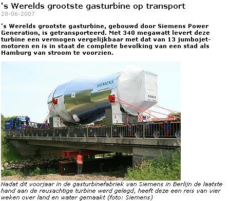

Con Geplaatst: 3 juni 2012 Geplaatst: 3 juni 2012 Ik heb de grootste gasturbine maar komt weliswaar uit 2007 . . . . 340MW. HG CC Groet, Con. Gloeiende, gloeiende, een beetje humor moet kunnen, anders ga je maar ergens anders heen.. Sinds november 2024 gelukkig weer glasvezel via KPN. Internet/PC: modem/router Fritzbox en TP-Link accesspoint, switch (8), switch (4) PC: Intel Nuc i7 met W11. Laptop Thinkpad met W11 met 24H2. Asus Gigabyte Home Assistant, 20 Shelly's en 2 ESP-tjes en Zigbee.
