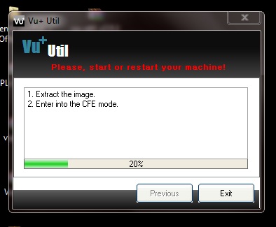

Heb een tool gedownload Vu util welke erg lijkt op DreamUp, en kan de Comport wel vinden en krijg netjes melding ( Serial port open success . Please turn on your box )
Dan zet ik box aan en gebeurt verders niks, zie alleen ( Starting .... ). weer op display.
Nu heb ik ook nog een andere Tool Vu Duo Util v2.01 en dan kom ik tot het volgende port en alles ingesteld en images opgepakt en dan volgende en dan start en dan kom ik tot 20% en dan staat er ( 2. Enter into the CFE Mode ) maar verder kan ik niks en doet ie niks.

Er staat bovenin bij dat plaatje: Start or restart your machine
Heb je dat toen ook gedaan want dat haal ik niet uit je verhaal.
Wat je ook kan proberen is om een image op een USB stick te zetten, box uitzetten, stick in de box steken en box weer aanzetten, dan zou hij het image van de USB stick moeten lezen en in je box moeten zetten.

He bedankt voor je reaktie
Ja ik heb hem uit aan gedaan maar geen resultaat.

met flash util LAN of Serial dien je een geschikt image.NFI te gebruiken
en
afhankelijk van welke versie van het image eerst de bootloader
zonder de flash procedure te kennen moet je er niet aan beginnen.

De bestanden die je zag (laatste bestand hoeft volgens mij niet meer) moeten op een fat32 geformatteerde USB stick staan in de map vuplus\duo\ , stick er voor in, Duo aanzetten, tijdje wachten totdat ie meldt "remove usb and restart" of iets in die strekking.
Je kan images vinden bij bv. OpenPLi of VTi of Blackhole (of nog andere). Voor de nieuwere images dien je wel eerst de "nieuwe" bootloader te installeren, staat hier vast wel op het forum.
