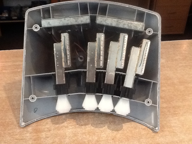

Wel dat is nu juist moeilijk met die multytenne. Dat is all in one. Dus niet echt open te draaien.
Maar nu vraag ik me af of daar 2 disecq switches inzitten, het is uiteindelijk een DUO. Misschien moet ik de andere eens aansluiten?
ik had even niet gezien dat het om een multytenne ging ,er zitten inderdaad 2 in
