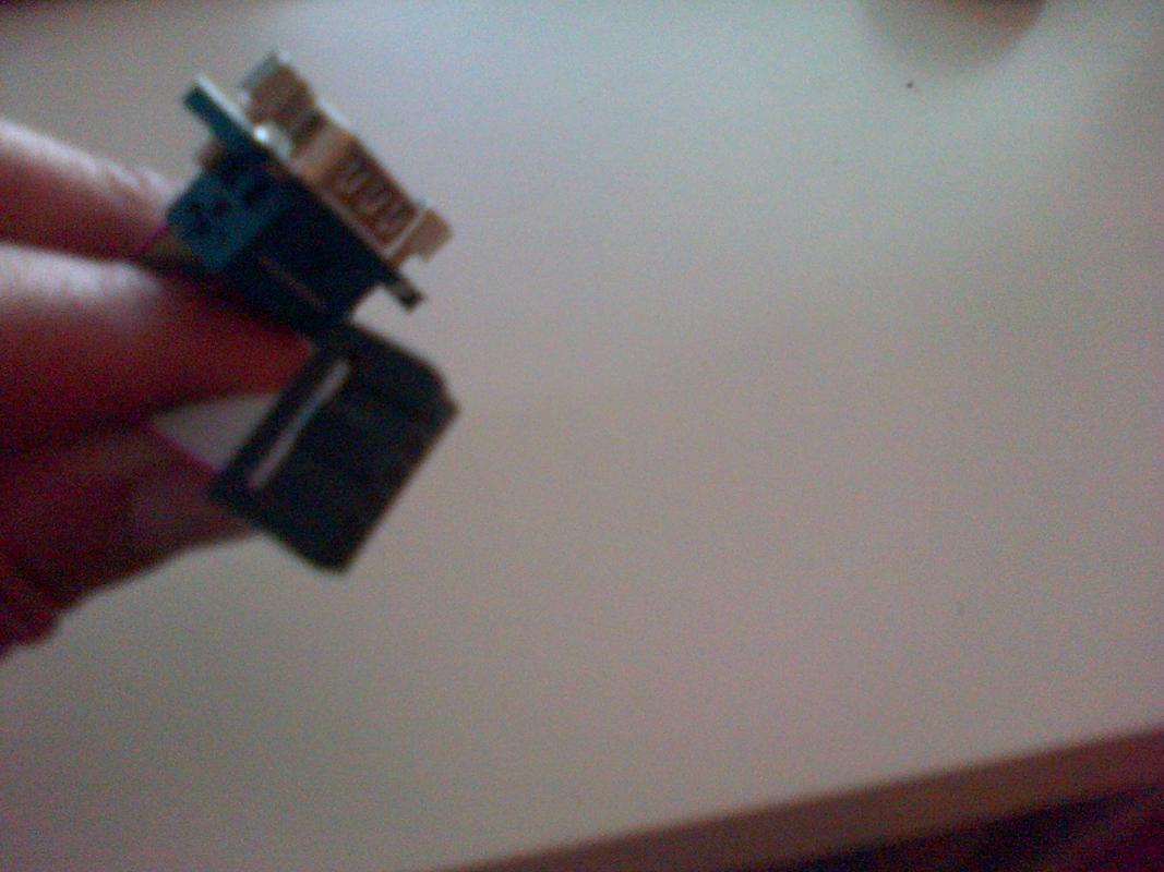

Hmm, ik lees toch dat er een null-modem ofwel cross-cable tussen moet, heb je die om te proberen?
.: AZBox Me OpenRSI-2.1 | DM 8000HD DM 500HD DMM-GP3 | Emitor Satlook Micro+ G2 | TBS 5925 | TechniSat USB 2 HD CI :.
.: Triax TDS110, Stab HH120/MS220 | Visiosat BiSat G3D A123 HB :.
Er moet inderdaad een null-modem kabel tussen anders werkt het niet. Spreek uit eigen ervaring.

die vrouw/vrouw kan dan nog straight of cross zijn, daar zit verschil in
