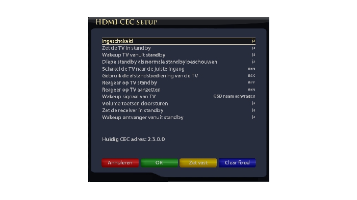

Instellingen HDMI-CEC plugin:
De instelling 'Schakel TV naar de juiste ingang' heb ik uiteraard al geprobeerd. (de overige instellingen ook)
