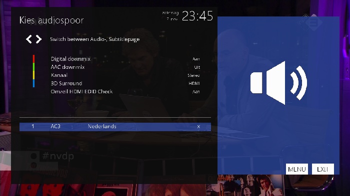

Moderator ceesv Geplaatst: 31 oktober 2015 Moderator Geplaatst: 31 oktober 2015 Audio downmix staat goed? Gaat niet bestaat niet! 65" 4-K OLED, Vu+ Duo 4K SE BT, Vu+ Solo 4K, Rebox-8500, Rebox-8000, Wavefrontier T-90, Satlook Digital NIT, Megasat HD5 Combo Gebruik je een advertentie blocker? Maak dan een uitzondering voor onze website. Zonder advertentie (inkomsten) kan deze site niet voortbestaan.
jomarini Geplaatst: 7 november 2015 Geplaatst: 7 november 2015 Heb een hele tijd mijn vrije tijd aan de auto hobby besteed. vandaar geen tijd gehad om het probleem van het geluid via de versterker op te lossen. Maar vanavond mijn audio instellingen op de vu door gelopen en van alles geprobeerd. Het blijft gewoon slecht. Wie heeft wel goed geluid met de vuduo (2011) op zijn versterker met analoge ingangen. Wat moet ik veranderen. vu duo eruit of de versterker.
