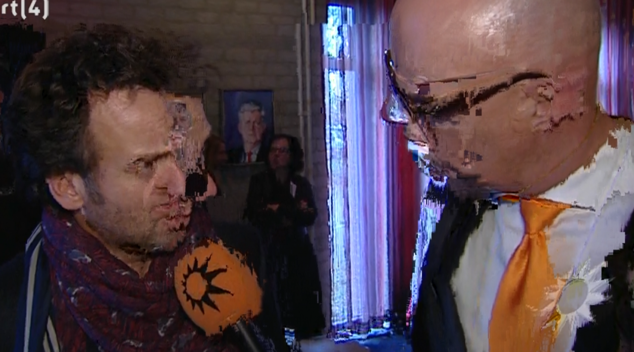

videcom Geplaatst: 26 november 2012 Auteur Geplaatst: 26 november 2012 (aangepast) Zou het kunnen dat een screendump van het beeld iets meer duidelijk maakt ik voeg er een bij misschien zoeken we wel verkeerd. 25% van de tijd ziet het beeld er zo uit de rest van de tijd is het perfect elke minuut is er wel een aantal seconden dat het er niet uit ziet het lijkt mij iets met dé coderen te maken hebben maar ik kan het mis hebben Nog iets zit er kwaliteisverschil in LMB's ik heb een oude model de goedkoopste die er was Zou dat een punt van aandacht kunnen zijn zo ja welek adviseren jullie Is afstellen met een zogenaamde satfinder beter dan met de signaalmeter van de VUUltimo Zo ja welke satfinder adviseren jullie 26 november 2012 aangepast door videcom
wolverine Geplaatst: 26 november 2012 Geplaatst: 26 november 2012 misschien zoals gemeld een minder goede lnb? die op bepaalde frequenties slechter presteert? VU+Uno4KSe(1Gb/2,5"HD/Vti15)/VU+DUO(320GB/2.5"HD-Vti11)/Maxdigital (Openpli7.3)- Triax 88cm(Astra 23,5-19,2E)- Channelmaster 1,2 m draaibaar

ziggy Geplaatst: 27 november 2012 Geplaatst: 27 november 2012 ik had een tijdje terug op mijn ultimo op de b tuner ook veel blokken en dit was na een fpga update over. vu+solo2,vu+duo,vu+ultimo T90 28.2t/m15w de rest draaibaar.

minimonster Geplaatst: 30 november 2012 Geplaatst: 30 november 2012 Yep, ik wél ... Mijn 80cm polyesther schotel leverde een slecht rendement. En met het geblok ben ik genoodzaakt "iets" te vervangen. Begonnen bij de schotel, dat leverde alleen een beter signaal op. Vanmiddag nog maar even een frisse LNB opgehaald. En de blokken zijn bij mij nu helemaal weg! Marko

greevels Geplaatst: 4 februari 2013 Geplaatst: 4 februari 2013 (aangepast) Had de laatste dagen ook vaker het probleem op de 23.5 HD zenders ,Blokken in beeld net zoals op de screens te zien zijn in deze thread wist zeker dat het niet aan het signaal en kabels kon liggen ,ik gebruik Alps Lnbs gelijk die lnb vervangen en klaar was kees ,nergens meer last van.Dus het kan wel dat de lnb gewoon defect is en voor dit probleem zorgt. Dat zie je maar weer. Heb zelf ook een Vu Ultimo 4 februari 2013 aangepast door greevels

Morality Geplaatst: 28 februari 2013 Geplaatst: 28 februari 2013 Vandaag eindelijk iemand zover weten te krijgen mijn schotel uit te richten nadat ik de 60cm wok weggedaan had ivm deze blokken. Er hangt nu een visiosat (ovaal 80cm) met hierop 2 maal twin alps lnbs. dikke 89% sterkte op de 23,5 maar helaas... resultaat zijn nog steeds dezelfde blokken op de ned3 transponder. VU ultimo geupdate met laatste blackhole 2.01 en zenders automatisch doen opzoeken. Eveneens geen succes, nog steeds blokken. Ik begin nu ernstig aan de ultimo te twijfelen want ik kom er zo niet meer uit. Heeft iemand nog op andere wijze succes geboekt? Vreemde is ook dat wanneer ik google al snel op ultimo gebruikers stuit met ditzelfde probleem. Xpeed LX2 | Vu+ Ultimo | DM800C (+se) | SAB Titan 3606 | Triax 19,2/23,5
ziggy Geplaatst: 28 februari 2013 Geplaatst: 28 februari 2013 heb je al een fpga update gedaan ik had op mijn b tuner ook in eens blokken en dacht tuner defect tot dat ik hier las dat een fpga update weleens de oplossing kon zijn en inderdaad na de update werkt alles weer perfect. vu+solo2,vu+duo,vu+ultimo T90 28.2t/m15w de rest draaibaar.
Morality Geplaatst: 28 februari 2013 Geplaatst: 28 februari 2013 Ik heb die update wel gedaan ja, kan ik ergens aflezen of deze wel goed is uitgevoerd misschien? het lijkt mij ook dat hier wel de oplossing in kan zitten. Ik zal die update nog eens opzoeken en opnieuw doorvoeren. Xpeed LX2 | Vu+ Ultimo | DM800C (+se) | SAB Titan 3606 | Triax 19,2/23,5
