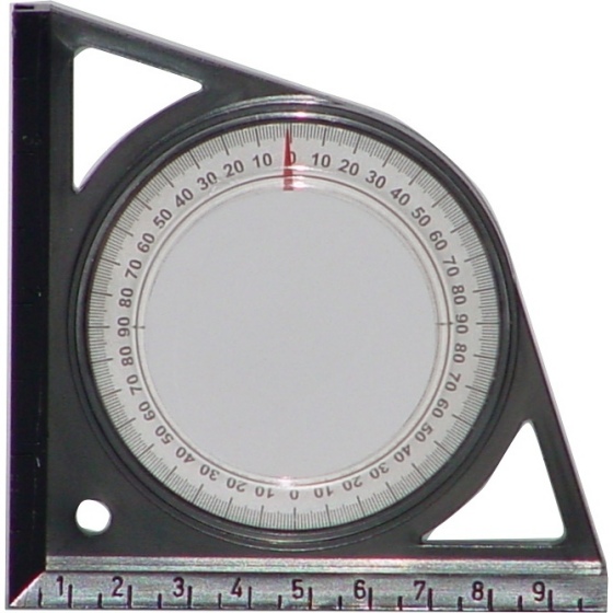

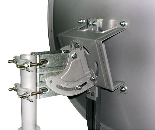

Beste q
Bij een Maximum E85 moet je een hoekmeter (zie bijlage 1) plaatsen op de schuine zijde op de schotelbevestiging zoals ik heb aangegeven met de rode pijl in bijlage 2.
Dan kun je precies de juiste elevatieinstelling aflezen.
een hoekmeter hoeft niet geplaatst te worden die verdeling zit gewoon op de schotel zelf en de hoek kan je dan ook prima afstellen zonder die hoekmeter te gebruiken,er zit inderdaad een pijltje. (let er wel op als je hem zo gaat afstellen zonder hoekmeter dat de beugel 100% waterpas staat)
aangepast door stevie-v
VU solo 4k ,twin satelliet tuner en 1 kabel tuner en VU solo se v2 ,dual kabel tuner...E85 Maximum multi focus schotel en een Triax 88cm schotel met een 2 way Triax lnb rail....5.0w 0.8w 4.8e 9.0e 13e 19.2e 23.5e 28.2e....VTI 14.0.5 - 6 Inverto black ultra twin lnb's en 2 Alps twin lnb's, Nvidia shield tv.
Ik zie geen pijltje,zelfs niet met een vergrootglas. Eventueel met een driehoek van 30° zal ik het proberen af te stellen.Toch waardering voor jullie hulp .
