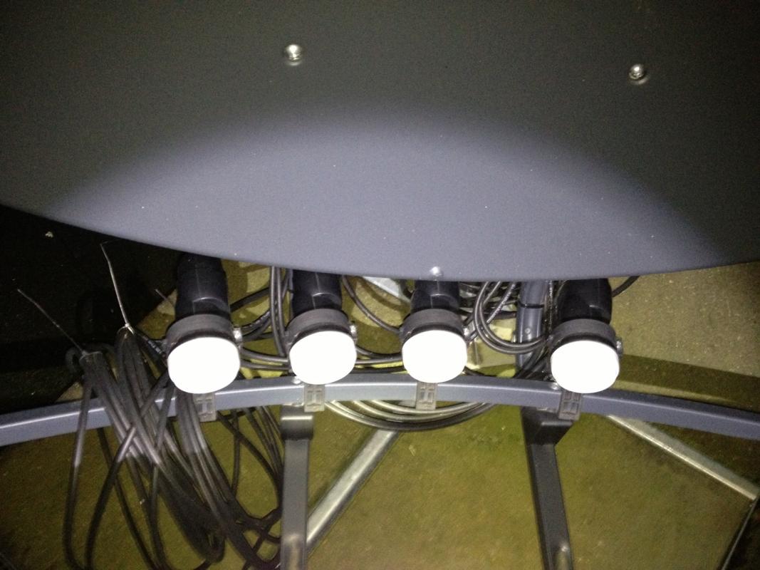

Hoi, wel erg duidelijk is het niet maar ik zie quaddro's aan een 8 in? diseqc (of is het een multimatrix met quattro's ??? )
Denk dat je schotelboer :D dat wel goed voor mekaar heeft - dus het gaat enkel om de instelling in het tuner configuratie menu.

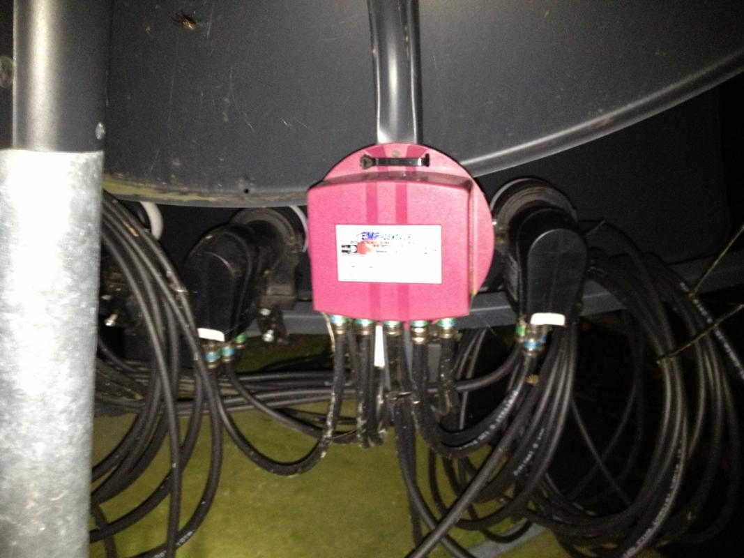

Sorry maar ik vind doe overschot opgerolde kabel toch niet esthetisch verantwoord...
Met spanbandjes alles kort en een uitstulping onder de aansluitpunten voor waterafdruipen, is voldoende en mooi!
Ik heb ook de gewoonte om elke kabel aan z'n uiteinden te voorzien van verschillend gekleurde tape ring...
Is ozo gemakkelijk om in geval van problemen iets te volgen!
