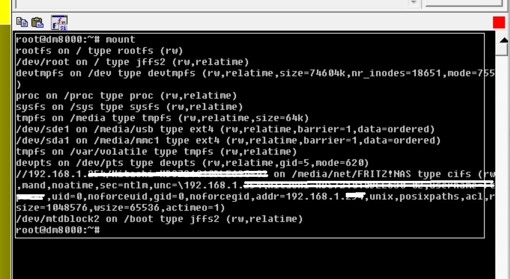

Welke image staat er nu op je box?
Als je met het ftp programma DCC_E2 werkt ga dan eens naar TELNET en type op de pompt: mount
Post hier het resultaat dan eens wat je ziet.

met dcc krijg ik tekst maar hoe die tekst kopieren? er staat een icoon voor te kopieren maar er gebeurt niets.
met device manager is die gemount en geformateerd en zie ik gegevens van de usb externe schijf staan.
Met je muis links boven in de hoek op het zwarte veld klikken en dan slepen naar rechts onder, daarna pas op het icoontje kopiëren klikken, zie plaatje.
