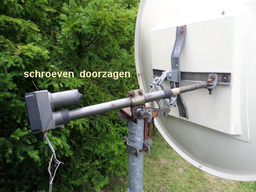

De motor draden heb je zo te lezen wel goed zitten , probeer op de sensor aansluiting blauw en de andere witte of de 2 witte .
Het kan zijn dat de actuator een optische pulsgever heeft en er 5 volt bij moet .
Als het een reedsensor type is , kan deze sensor kapot zijn .

Uitboren van de schroefkoppen gaat zelden goed , je kunt ook de schroeven halfweg op de hoeken van de kap doorzagen .
Na verwijdering van de kap kun je de restanten met een tang eruit draaien en de zaag-gleuven later dicht kitten  .

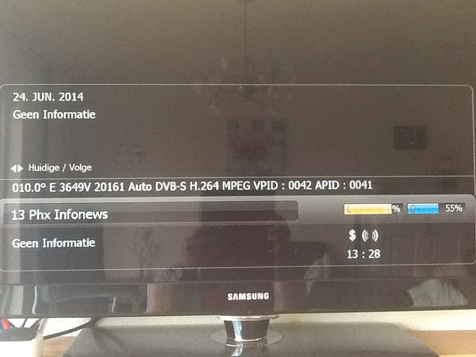

Ik ontvang zonet op de Eutelsat 10 op 10 oost het Chinese pakket op C band.
Dat heb ik nooit eerder kunnen vinden. Frequentie: 3649 L symb: 20161.

Oh, dat is een lastige. Daar kreeg ik tot nu toe geen lock op.
Maar eens proberen straks.

Alleen 3649V komt met net 4.0 dB nog binnen. De andere transponders lukken niet.
Vermoedelijk omdat die 8PSK zijn.
Hier 14 kanalen met 5.8 dB maar op geen enkele beeld  , ook niet op LOADER welke als ongecodeerd word aangegeven op de ingeladen lijst .
LOADER is een data-kanaal.
Hebben jullie ook alleen die ene frequentie met de Chinese mux?

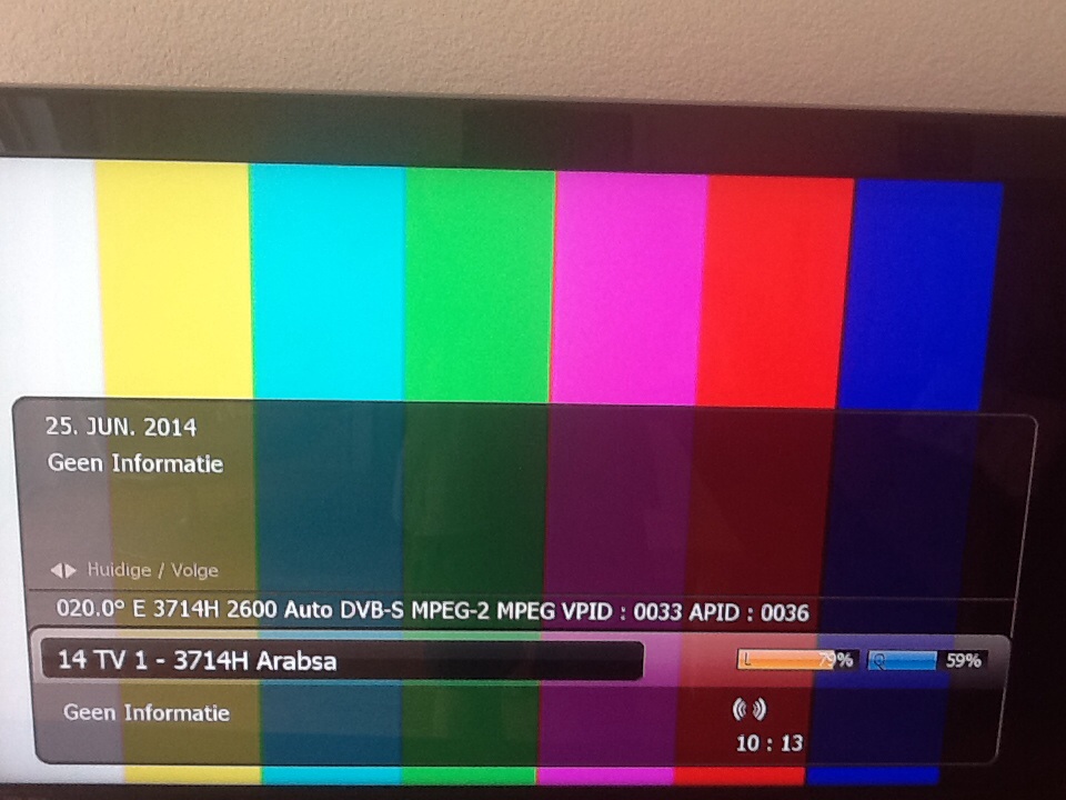

Feed signaal op de Arabsat 20 oost.

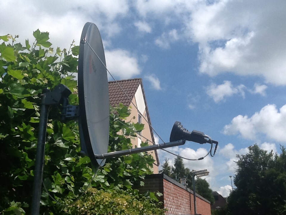

Vandaag aan het testen geweest, als ik de C lnb meer naar achter plaats of ik dan  meer signaal zal hebben.
Mijn lnb staat dichter bij de schotel dan van Duitsland. Volgens mij maak het niet veel uit op de C ,ik krijg niet meer signaal. Wat ik ook doe na voren of naar achter schuif . Dat Chinese pakket op 10 oost kan ik ook ontvangen. op 57 oost ontvang ik niets, jammer.
