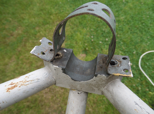

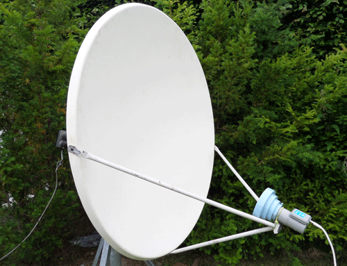

Heb een vraagje i.v.m. de steunarmen van een offset 120 cm schotel voor C-band ontvangst.
Op de schotel die ik heb zou ik graag de steunarmen vervangen en voorzien van de gepaste (zwarte) bevestigingsring meegeleverd met de ESX241 lnb.
Ik lees echter dat alle steunarmen ( dus alle drie ) dezelfde lengte moeten hebben.

Als ik nu de afstanden meet op de bestaande driepoot bedraagt de lengte van de onderste arm 62 cm en de beide zijjarmen  86 cm.
Moet ik nu deze afstanden volgen of gewoon alle drie de steunarmen op 86 cm maken ?  Dan heb ik zo een type prime-focus , denk ik.
Wat denken jullie ?

Ik denk dat in het citaat over een prime focus schotel gesproken wordt, niet over jou offset schotel!
Dr.HD F16, TBS 5927, ET 8500, T-55 voor 9/13/19/23/28/39/42/45°O, Technisat 52/53°O, Laminas 120cm 1°W...68°O.
Klopt! Bij een PF schotel is het zo dat alle armen even lang moeten zijn.
In het geval van jouw offsetschotel dus juist niet!
Ongeveer waar nu je LNB/Feedhorn zit moet-ie dan ook komen.

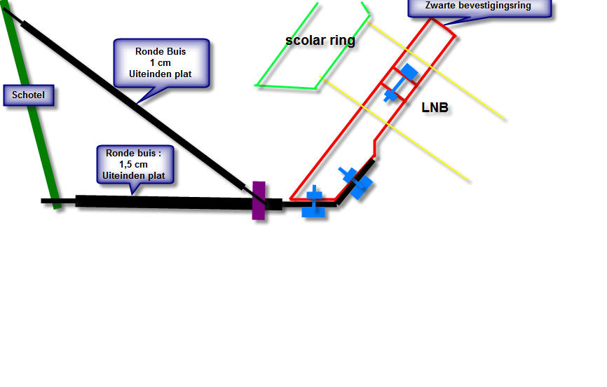

Doordat de lnb passing in die klem origineel 23 mm is , komt de C lnb te hoog te zitten .
Bovendien komt de trechterfeed TRF , tegen de stangen aan tenzij je hem dichter bij de schotel zet , maar dan klopt je focuslengte niet .
Ik zou de schotel op een steun zetten en een voldoende lange buis nemen ( 120 cm ofzo) die stevig in die 23 mm klem past en tot aan de schotel reikt , teken op plakband op de schotel het focuspunt af. Kantel de schotel zover achterover dat die buis waterpas ligt
Het vrije eind d.m.v. een steunconstructie fixeren en het einde in de schotel met 2 draden ( V vorm) aan de bovenrand van de schotel ophangen , zo heb je altijd een referentie van de focuslijn .
Dan de 23 mm klem losmaken en onderste stang bij de schotel geheel losmaken , de zijstangen een beetje losdraaien .
De lnb houder zover laten zakken dat je ruimte genoeg hebt om de TRF op de focuslijn op de juiste afstand te kunnen plaatsen .
Nu de onderste stang weer vastmaken aan de schotel , hiervoor zul je die stang daar verder plat moeten maken en er een nieuw gat in boren . Een klem voor de C lnb daarna aan die 23 mm lnb houder maken , is een nieuwe uitdaging .
Zoals altijd Trust , je brengt mensen op mooie ideeën . :)
Zal die methode even toepassen. Ben meer dan veertig jaar landmeter geweest van beroep en ik heb nog enkele meetstokken ( "jalon" in het jargon ) en enkele driepikkels liggen , voor die constructie geen probleem dus. Daarna drie steunarmen losmaken van de schotel en er drie nieuwe rond bouwen. Moet zoiets worden zoals op bijgaande schets ( let niet op de verhoudingen , is enkel een voorstelling hoe het eruit zou moeten zien ). Nog nog de tijd vinden. Zal wel in de eerste weken niet lukken , maar het komt wel.
