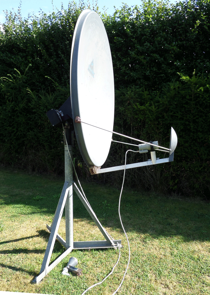

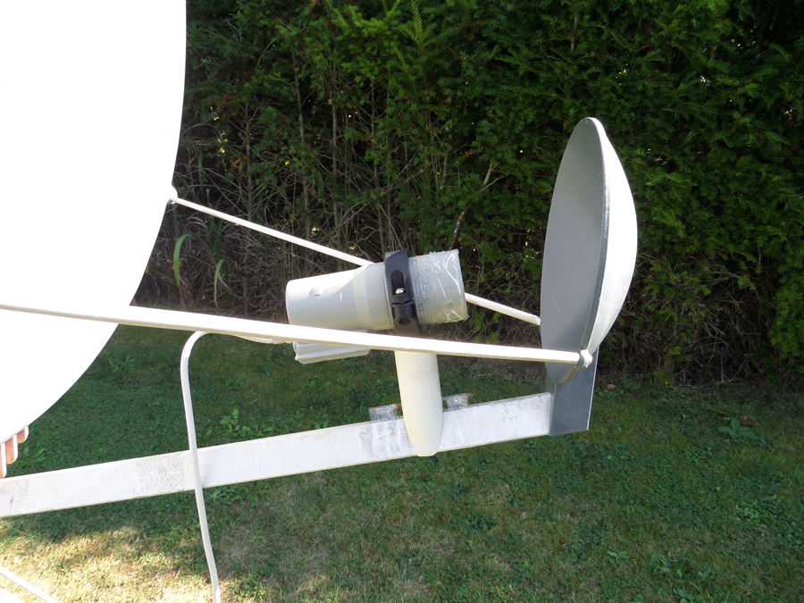

Zoon langsgekomen , enkele foto's met de iphone.
Het profiel van de steunarm zo goed als mogelijk in een PVC afvoerbuis van 36 mm gezaagd. De zwarte Lnb beugel past er mooi in aan de bovenkant , kan zelf wat omhoog of omlaag schuiven in de buis tot deze juist op het middelpunt van de recflector komt te staan . Voor de vastzetting op de steunarm gewoon twee gaatjes in de buis geboord en een ijzeren nagel erin die goed erin spant zodat ik deze buis met plakband aan de steunarm kan vastzetten.
Is gewoon een testproject ! maar ik kan de skrew van Lnb manueel draaien in de beugel en de Lnb lichtjes omhoog of omlaag duwen in de PVC buis tot maximale ontvangst.
Het is en blijft een tussentijdse hobby voor mij , even tussen het feedhunten op Ku - Band door. Gewoon even de flenslnb voor de Ku -Band ( inverto ) vervangen door deze zelfgemaakte Lnb constructie voor C - Band ontvangst. Is in enkele minuutjes gefikst.

Mooi opgelost , gebruik je de originele dielectrum plaat ?
Natuurlijk die zit er altijd in.
Heb nu een staaf in aluminium voor in de buis i.p.v. die ijzer nagel , die begint wel te roesten . Ik vervang die morgen wel.

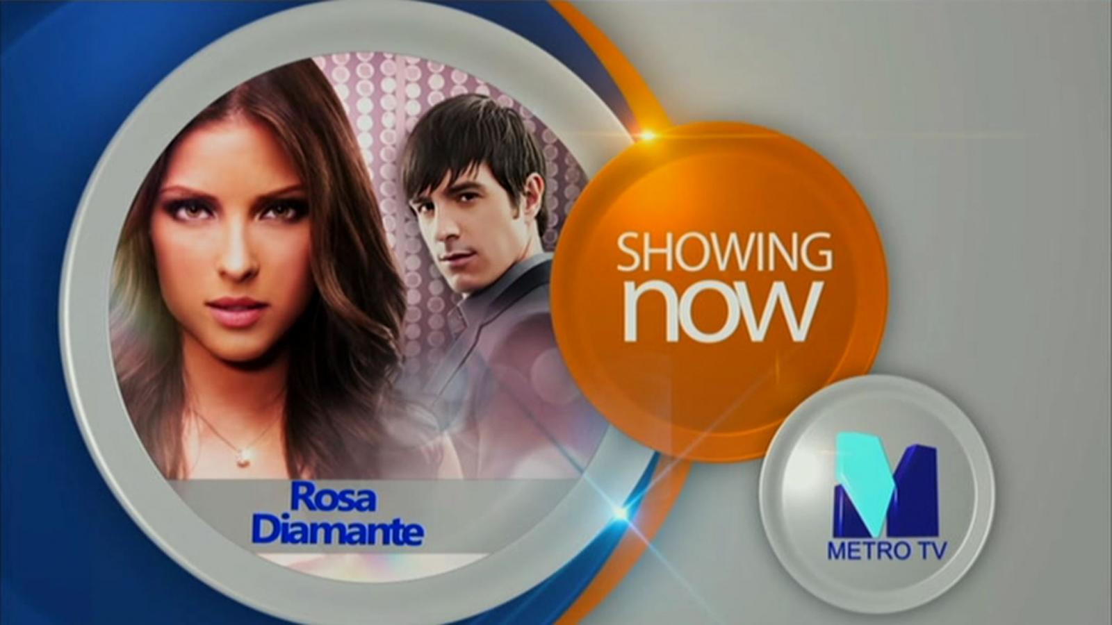

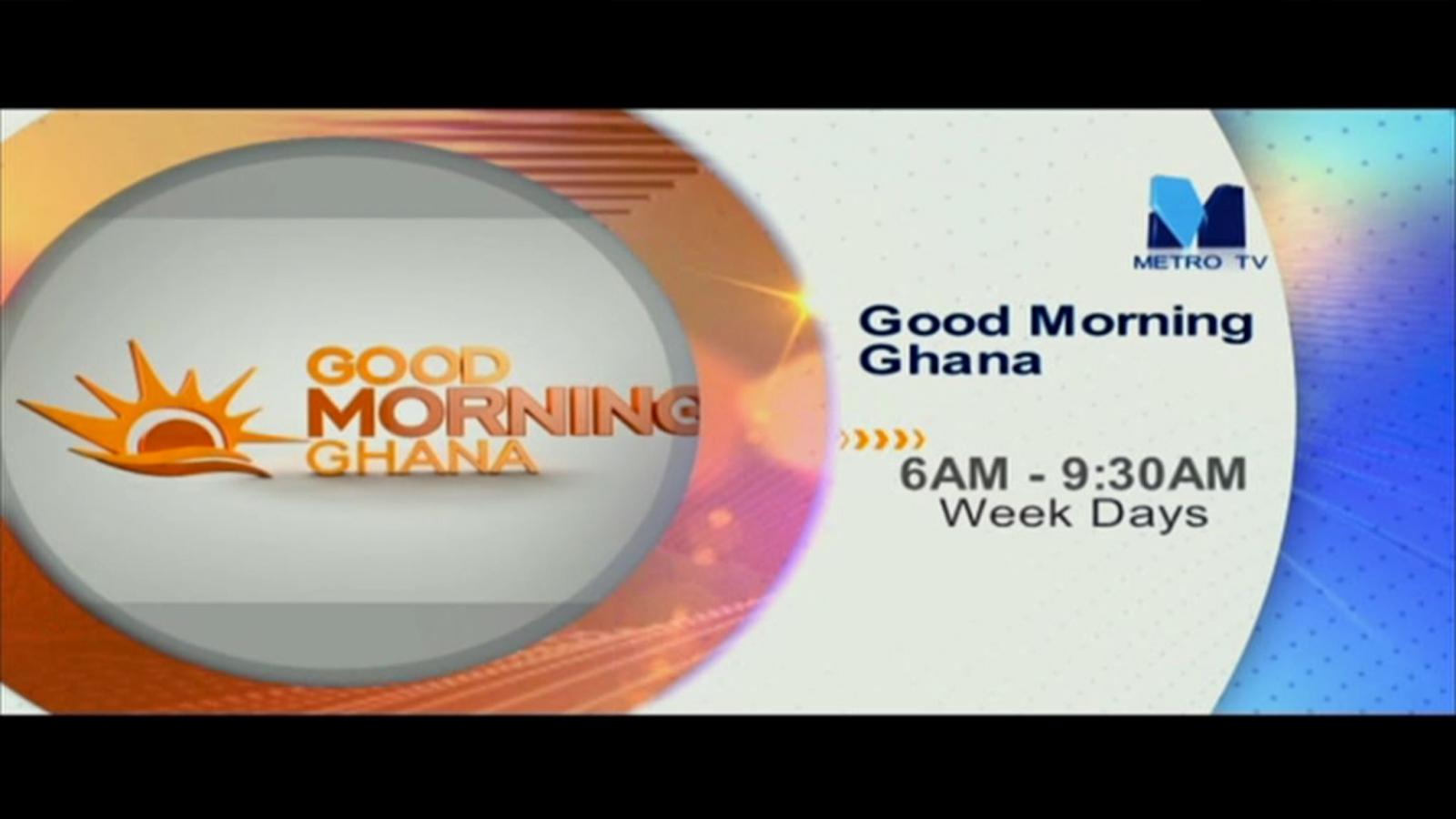

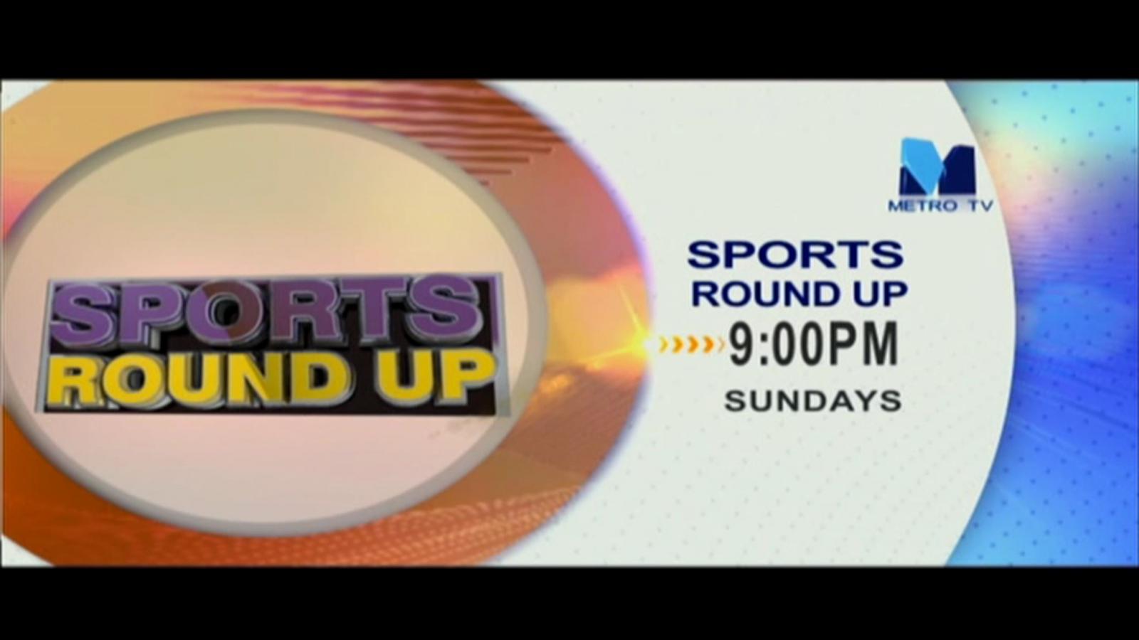

Ben aan het opschuiven naar het westen , kwam deze tegen op de NSS10 op 37,4°W , vanuit Ghana . In de Engelse taal.
37,4°W   3748, V, 1674   DVB-S   FEC 7/8  Tandberg Service (TandbergTV)  4:2:0

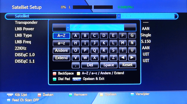

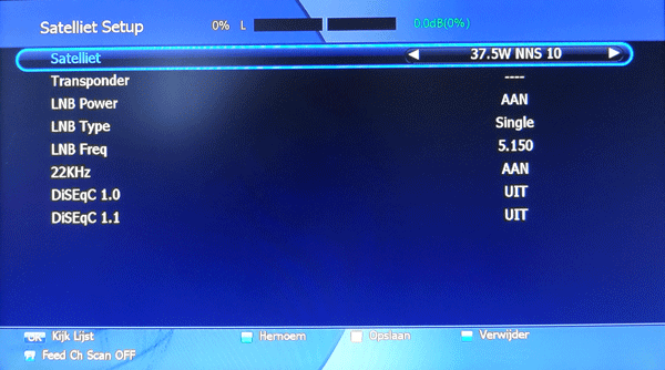

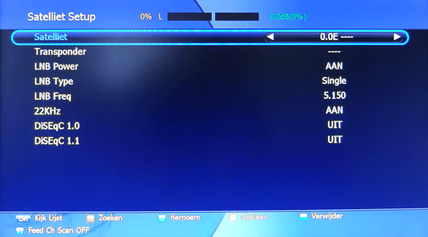

Als je spreek van een ontvanger met goede blindscan optie heb je onder de "non-linux"  ontvangers bvb. de Dr.HD en Technomate ontvangers. Persoonlijk werk ik altijd met de Technomate , in mijn geval de TM-5402 HD M3 , maar je kunt bij allen simpelweg aan satelliet toevoegen en opslaan onder de juiste naam en positie.

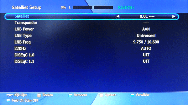

Ik doe dit zo. In de Satelliet Setup heb je altijd twee posities die 0,00 heten zowel  voor de Ku Band als voor de C-Band. Eenmaal je op een bepaalde satelliet staat volstaat het om gewoon deze een naam te geven en een positie d.m.v. handmatig gebruik te maken van letters en cijfers via je afstandsbediening.

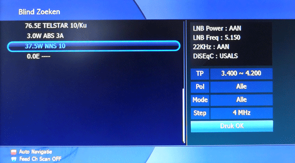

Neem nu bvb. de positie 37,5°W , daar heb je twee satellieten één voor de Ku-Band , Telstar 11N , normaal is deze satelliet opgenomen in de lijst van bvb. Dreamboxen,VU's,enz... Voor de tweede satelliet op deze positie voor de C-Band is dat de NSS 10. Ga in het menu hernoem via de groene toets en toets de juiste naam in via de afstandsbediening , voor de positie 37,5°W te verkrijgen doe je dit bij usals. Hierna doe je gewoon een blindscan en als je iets heb gevonden van zenders zal deze lijst automatisch worden opgeslagen in je satellietlijst.
Hierbij enkele screenshot hoe ik dit doe. Hopelijk maakt dit het wat duidelijker.
ps. : zie juist op het screenshot NNS 10 staan , heb intussen veranderd naar NSS 10.
aangepast door Crazy Sat

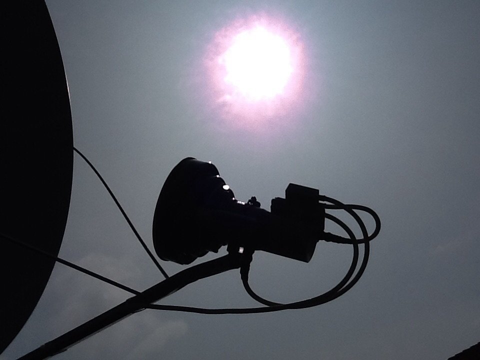

omdat ik nu een echte Laminas 1.20 mtr rijker ben heb ik toch de combifeed maar weer uit de kast gehaald want mijn vraag was, kan ik nu iets meer op de C band ontvangen?
Ons beginnen door eerst weer een (Trust) polariser te maken voor mijn nieuwe C band lnb met de BU ku er naast.
De foto is niet erg best zo met de zon erop maar wel een leuk plaatje!
